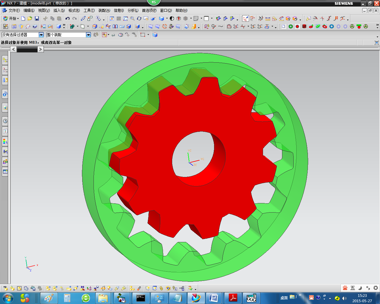

 楼主| 发表于 2015-5-27 15:55 | 显示全部楼层
凸凹内啮合油泵的设计建模:

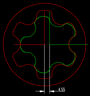

发表于 2016-4-23 12:41 | 显示全部楼层
画了个,中心距4.5的,圆角倒得有点大了
Drawing1.zip (47.3 KB, 下载次数: 3)

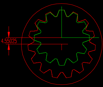

发表于 2016-4-23 13:10 | 显示全部楼层
直线共轭
Drawing1.zip (43.7 KB, 下载次数: 1)

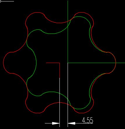

发表于 2016-4-23 13:47 | 显示全部楼层
少齿差摆线
Drawing1.zip (40.86 KB, 下载次数: 2)
