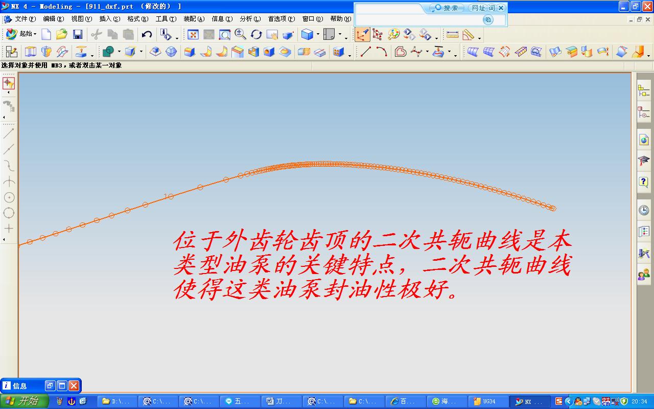

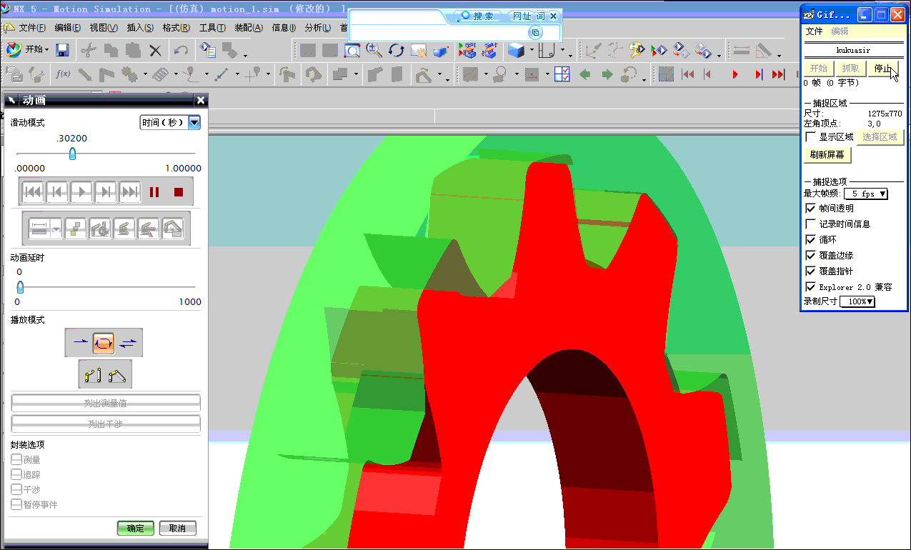

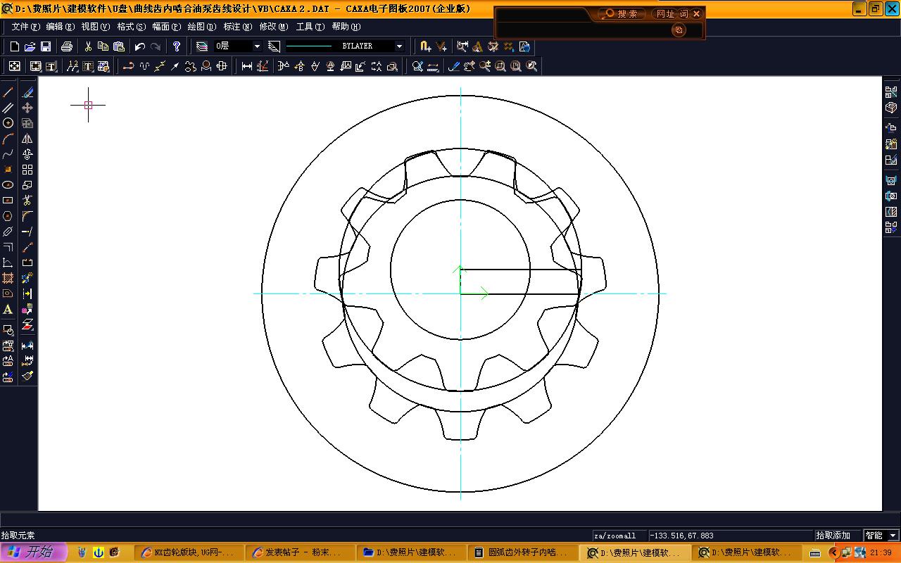

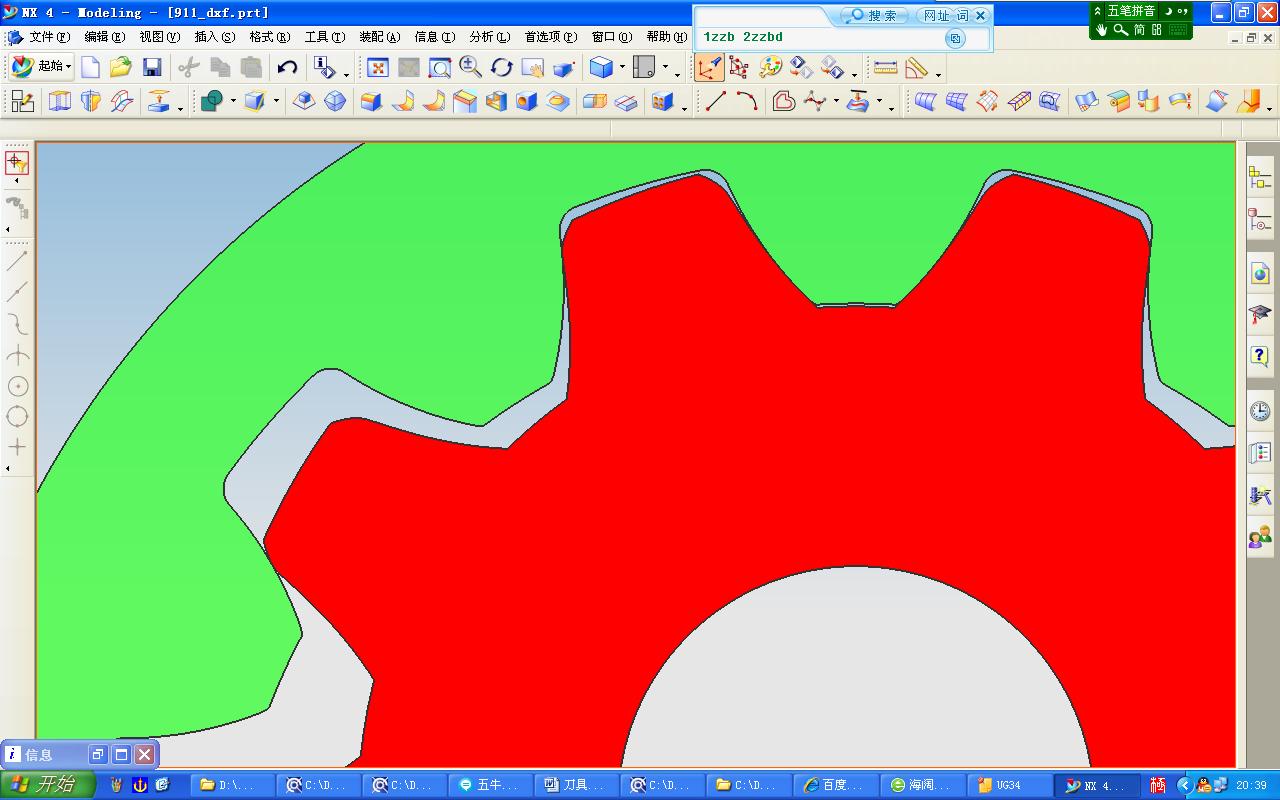

近期在弄一套内啮合油泵内外转子共轭曲线的软件,用到了二次共轭的曲线,内啮合的重合度大于3,真是不可思议。这种油泵转子原型是粉未冶金件,故最后还想走这条路。

 楼主| 发表于 2012-7-23 21:22 | 显示全部楼层
完全不是一回事呢
内啮合的油泵,从现有收集到的资料看,有内转子为直线型齿的,外转子为直线型齿的,尚没有外转子为凸齿形,内转子为凹齿形的,而我目前攻下的正是这类齿形,用软件表达出设计的任意性,并同时输出齿轮副的内外转子齿形及相应的展成刀具的齿形,为这类油泵的设计打下了基础。花了近一个月的时间,用矩阵的变换解决了设计的关键。谢谢。
费老师讲内转子(外齿轮)的齿顶圆曲线是二次共轭曲线,请问这样子的曲线和内转子的凹面曲线是不是一次生成的同一条曲线,谢谢!这种泵好像在生产了,就是用粉末冶金工艺做的,压力不高,效率较高,我是做粉末冶金的。
我是做粉末冶金制品的,接手过一套类似的转子。也是多齿差。不知道是不是费老师的二次共轭曲线生成的?求解  发表于 2012-10-25 16:00
是一次生成的,光滑的,连续的。  发表于 2012-7-24 15:32

发表于 2012-7-25 18:03 | 显示全部楼层
就是普通摆线转子的一种变形而已,内转是摆线的等距曲线,外转就是圆弧
