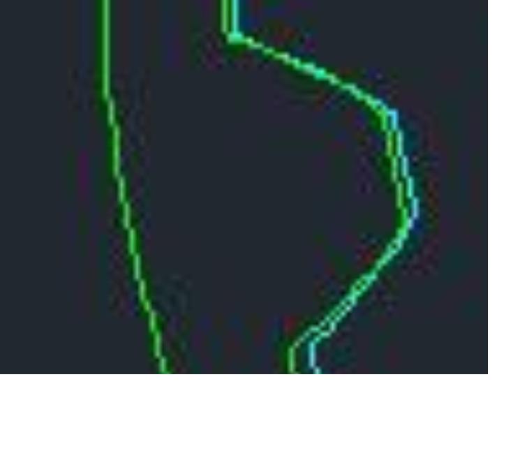

发出个原文件来,我好看一下才行,任何啮合副都得在啮合中进行检验吧。不管什么格式的,只要能转到三维软件中就行了。
初步看你的没有二次共轭曲线,重合度不会太高的。把文件传上来吧。谢谢。
 楼主| 发表于 2012-10-26 20:29 | 显示全部楼层
搞这类油泵测绘的朋友们,如果用精度较高的点坐标测量法,求得原样件的齿形点坐标,在软件中进行适当的变换后,结果会发现在三维中拉出来的模型是无法正常啮合的,除非你根本没有进行啮合检查。很多朋友以为只要有强大的点扫描仪,就能解决一切问题,结果总是走很长的弯路,我以为,理论的正确才是必须的,没有正确的理论,靠运气去碰,失败总是较多的。
 楼主| 发表于 2012-10-26 20:44 | 显示全部楼层
从放大的模糊中似乎看到内外齿有干涉,真的假的?

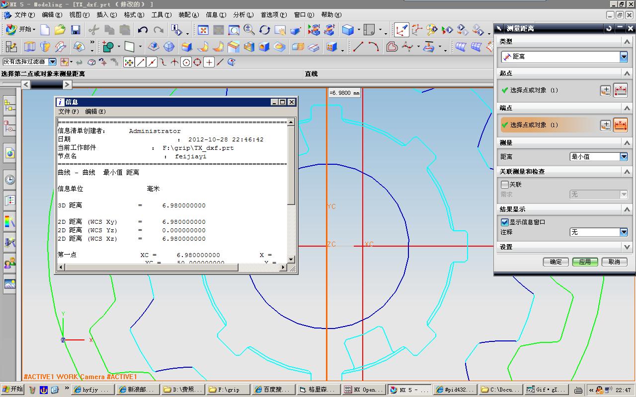

下载了朋友的CAD图,导入UG中得到这样的图:
测量了二个中心的距离为6.98,我认为是偏心距了。
拉伸并移动模型后得到的啮合图如下:
运动仿真时得到的图如下:
容我妄加评论:从运动仿真中看到的重合度只接近于0.5,起码说明这样的模型不能用来生产,这齿形的点不是共轭的,故这样的生产不可靠,完全谈不上什么技术含量,充其量不过是一种很低级的仿制,性能不可能达到样机水平的。

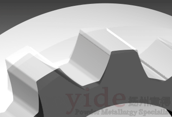

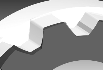

齿形不甚准确,啮合不均匀,特别是摆线轮齿顶部分。
此类内啮合摆线齿轮,齿形很敏感,稍有偏差就会产生不均匀。
根据您线图做3D模型,接触区分析见下图:
准确的齿形,啮合应该是这样的:
