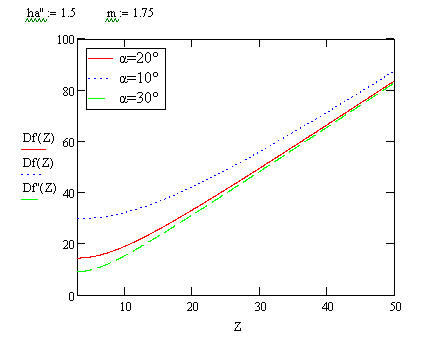

交点直径计算公式:)
发表于 2008-8-24 19:16 | 显示全部楼层
交点直径跟齿数和压力角的关系:o

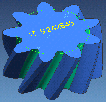

 楼主| 发表于 2008-8-24 19:18 | 显示全部楼层
回复 2# freefreemen 的帖子
freefreemen您好!
您的公式里包含切向变位系数、滚刀齿顶刀尖圆弧半径了吗?
如果有,麻烦您算算:Z=9,Mn=1,径向变位系数=0.3,切向变位系数=0.03,滚刀齿顶刀尖圆弧半径=0.47191(全圆),这些参数下的交点直径好吗?
发表于 2008-8-24 19:23 | 显示全部楼层
公式为齿条不带圆角时的情况,径向变位系数跟ha''相关:)
 楼主| 发表于 2008-8-24 19:43 | 显示全部楼层
回复 5# freefreemen 的帖子
呵呵,要带圆角,因为这样才能是真实情况。
再加一点难度:螺旋角为25度的斜齿轮。
 楼主| 发表于 2008-8-24 20:58 | 显示全部楼层
我先给出过渡线与渐开线交点直径:
