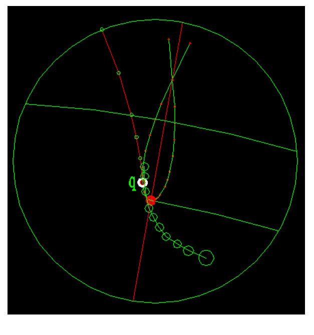

这个问题在论坛中已有很多很多次的讨论,有的帖子跨度10几年,结论不清楚。渐开线起始点位置(起始半径大小)的正确与否,渐开线与齿根过渡曲线能光滑连接是两个关键问题。而本帖则以光滑连接为前提,不能有丝毫含糊。从而将齿根过渡曲线与齿条干涉加以排除。其实,齿根过渡曲线的任何错误都带来与齿条啮合的干涉。还有说螺旋升角大于20°蜗杆就要根切,也缺乏理论依据。按照这种说法,螺旋齿轮的]螺旋升角大都大于20°,那不是都要根切了吗?显然答案是否定的。所以,这个问题的讨论具有重要意义。本帖所介绍的,实用齿轮几何学中的渐开线齿轮与齿条啮合时的齿根过渡曲线及起始圆半径计算,无疑是全新理念!  如有不妥之处,请提宝贵意见。
