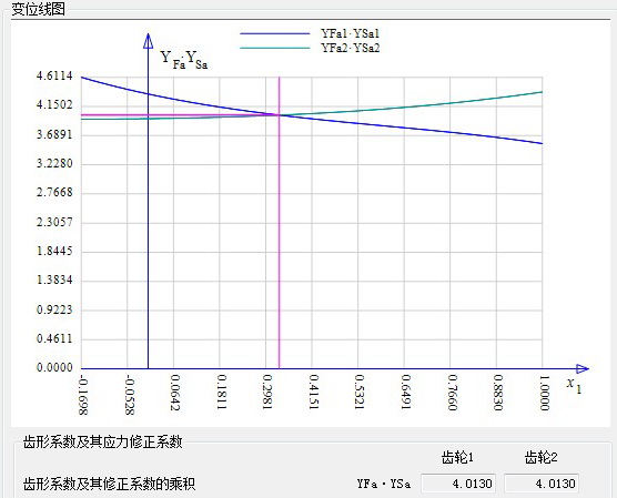

ISO B法等弯曲变位系数分配,是根据基本应力公式来分配的。这种分配算法对于两种材料一致的是有好处的。如果材料不同,可以适当的调配一下!
比例的定义基本是可以按照材料的强度值分配。
程序对此作了扩展。
界面如下:

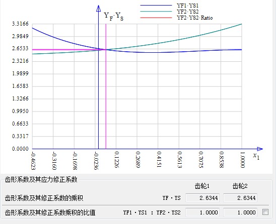

ISO C法变位系数分配,与B法不同,主要是作用力的位置不同!

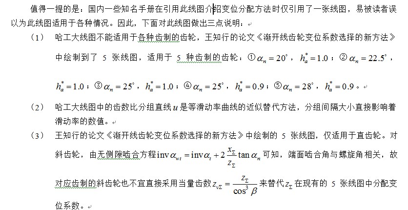

关于哈工大线图分配变位系数注意三点:

  体会:  这篇论文比较长,其中采用了大量的数学公式,并且给出了一些求解方法与步骤。对论文中的计算方法,需要花点时间用数学软件求解一下,看一些结果是否正确。
  这是一篇关于塑料齿轮变位的论文,但是个人认为:在塑料齿轮上的变位系数分配方法,更多的不是考虑强度,而是考虑运动性能。这是因为塑料齿轮主要用于传动传递型的传动系统,承载力不大,且多为间歇性短时间运动。至于强度,这与材料、注塑工艺相关性很大,单单从一个角度来分析,对于优化具有指导意义,但是不可作为最终的评定依据。最终还是看测试结果是否满足实际工作要求。
   对于齿轮的变位分配方法,更多的还是视为一种可以借鉴的参考材料,不宜绝对化!
