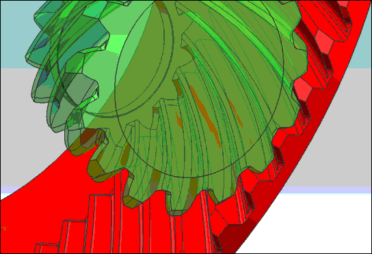

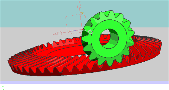

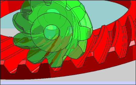

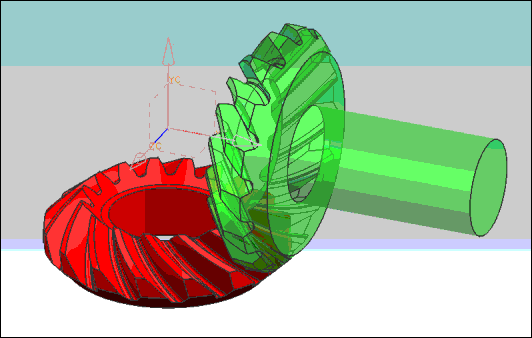

根据我作三维图得出的结论,如果是纯理论的无侧隙啮合弧齿锥齿轮副,或者说是格里森制的圆弧齿锥齿轮副,在啮合时是不符合使用要求的,也就是说一定要进行沿齿形和齿向的修形,避开边缘接触,使得最后的接触区域处于齿的中部近小端,楼主有可能发上你的模型,在所有三维图的格式,例如STEP,IGS或X_T等等都行,可以让大家看看么?这才要有点勇气才行的。
发表于 2010-5-17 21:34 | 显示全部楼层
发几张我所做过的格里森制弧齿锥齿轮的啮合图。
8:38的:
9:40的:
15:47的:
15:56的:
16:16的:

这个是在CAD软件中用 装配仿真 做出来的么?
