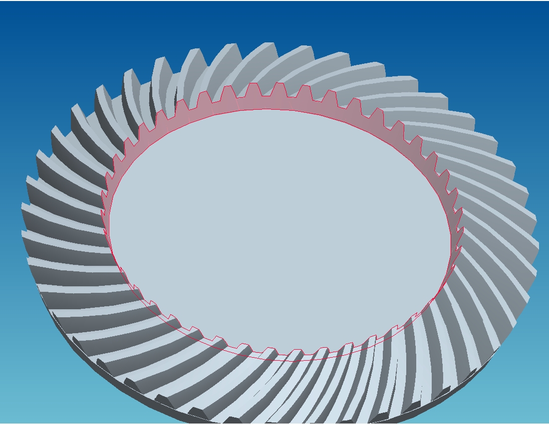

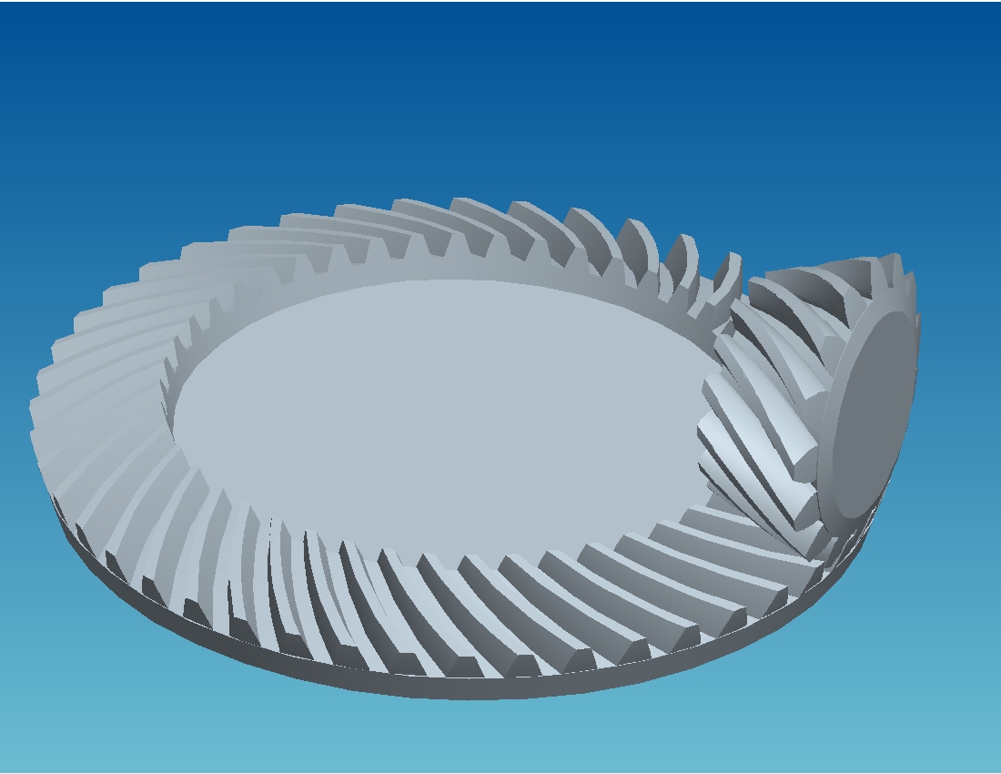

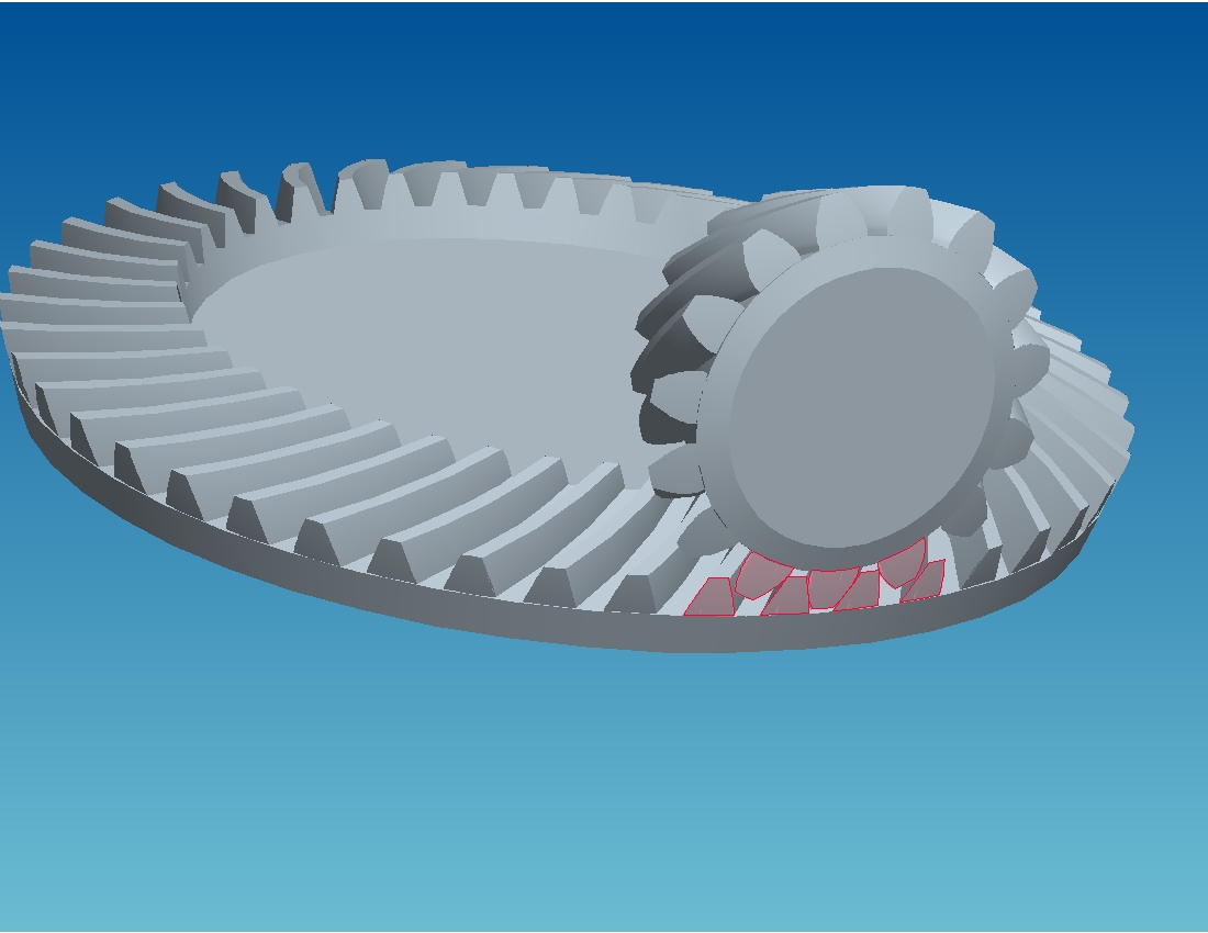

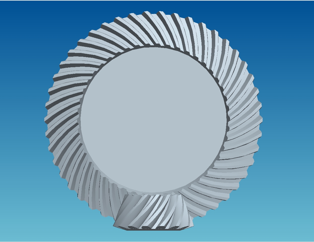

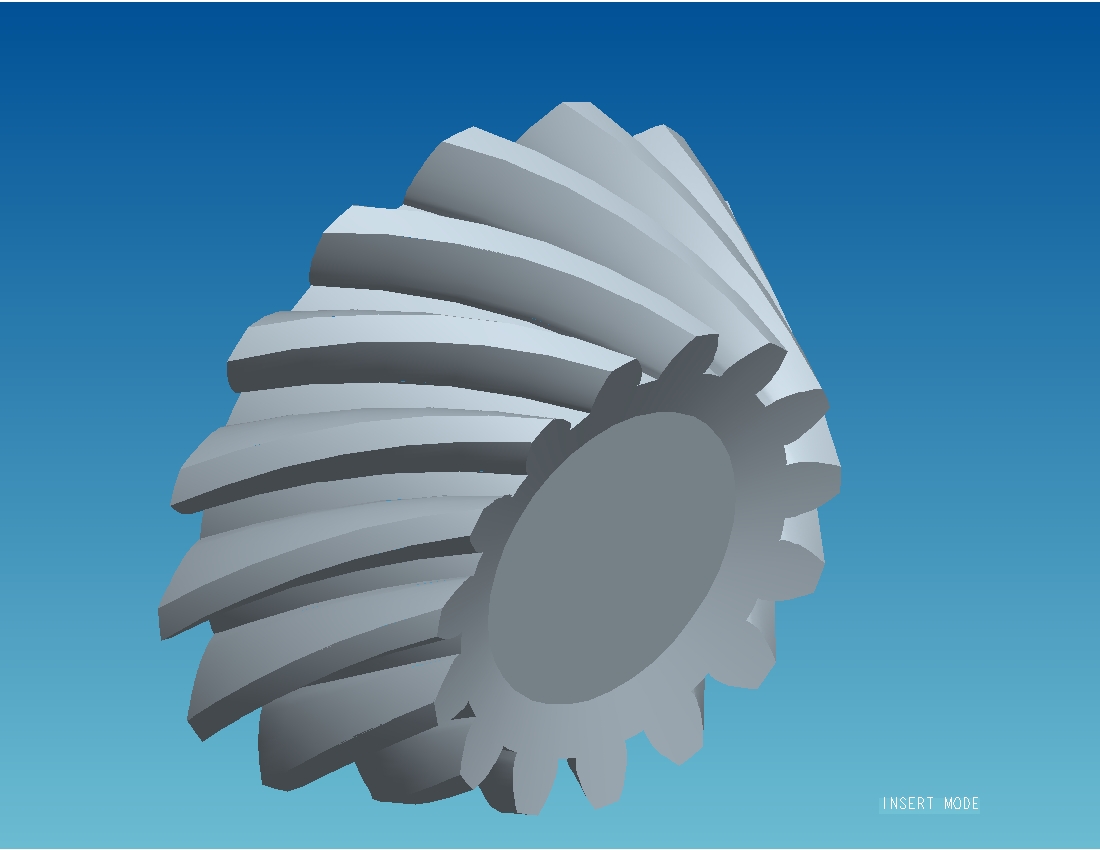

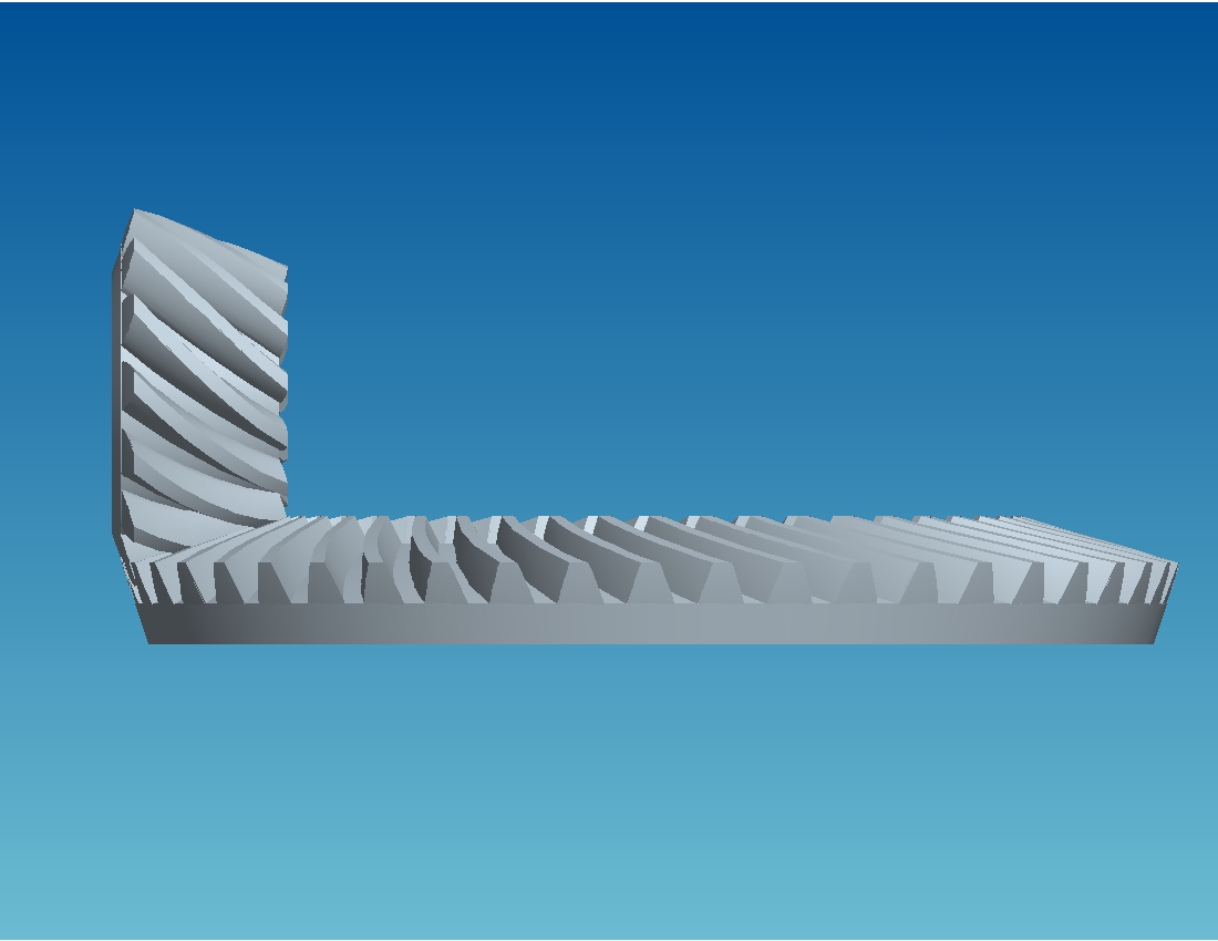

发表于 2008-9-25 09:42 | 显示全部楼层 |阅读模式

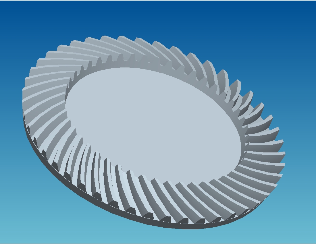

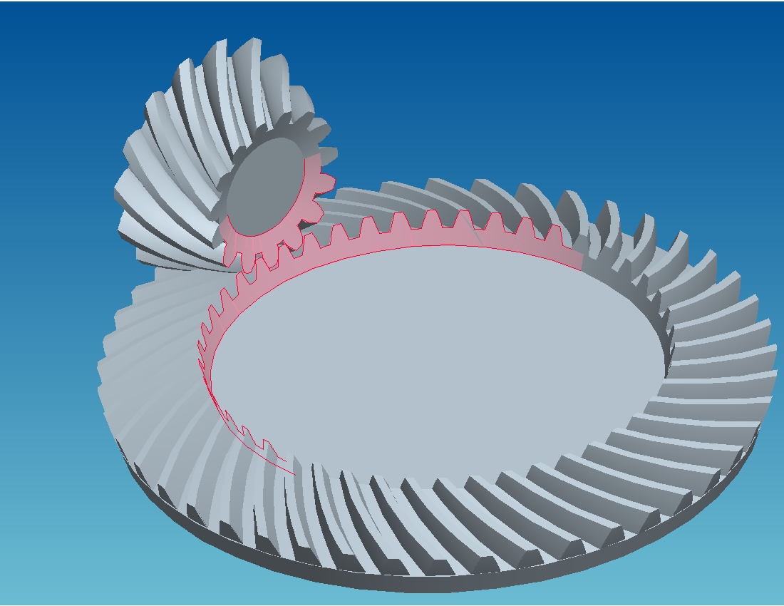

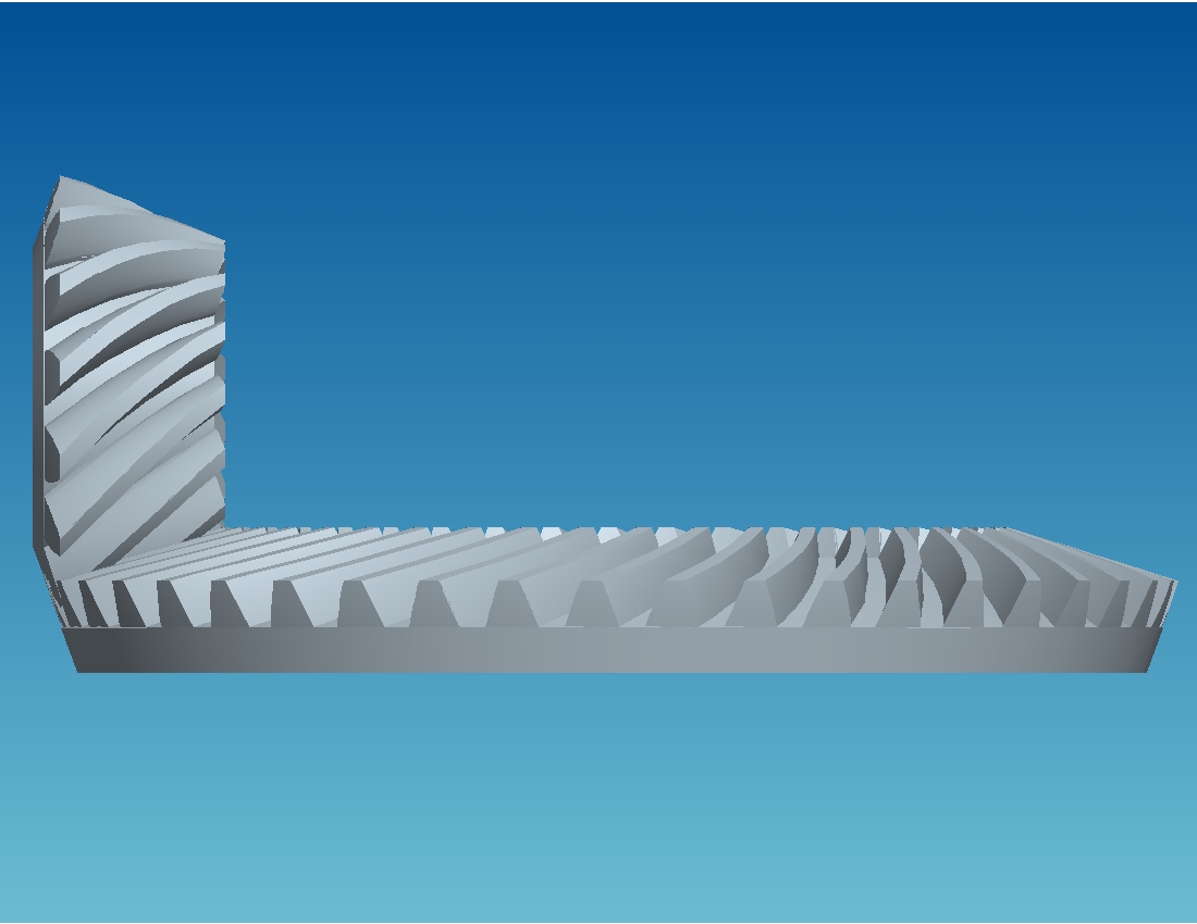

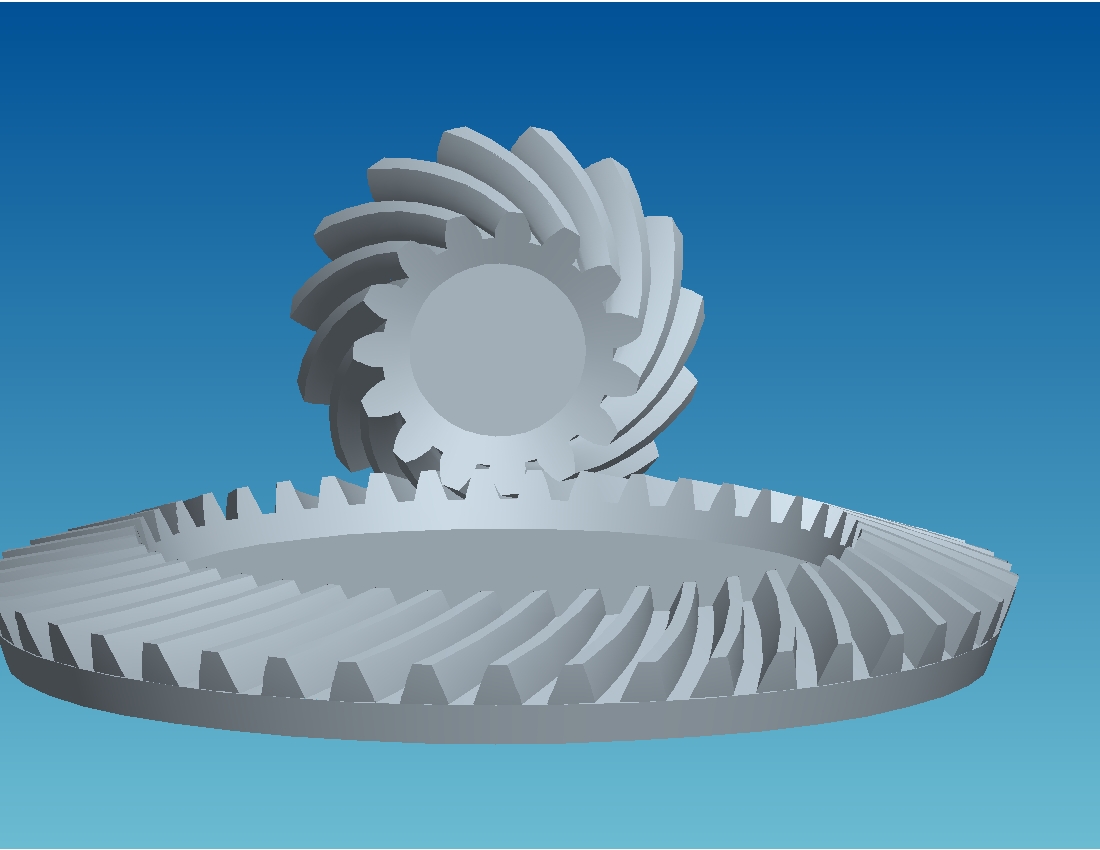

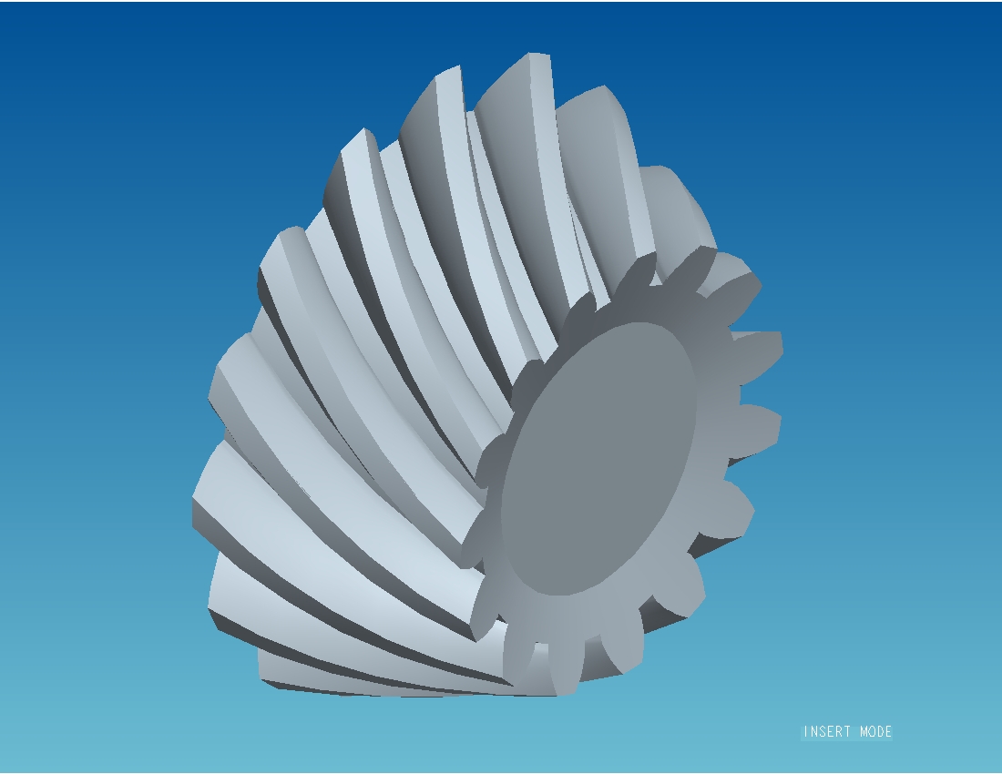

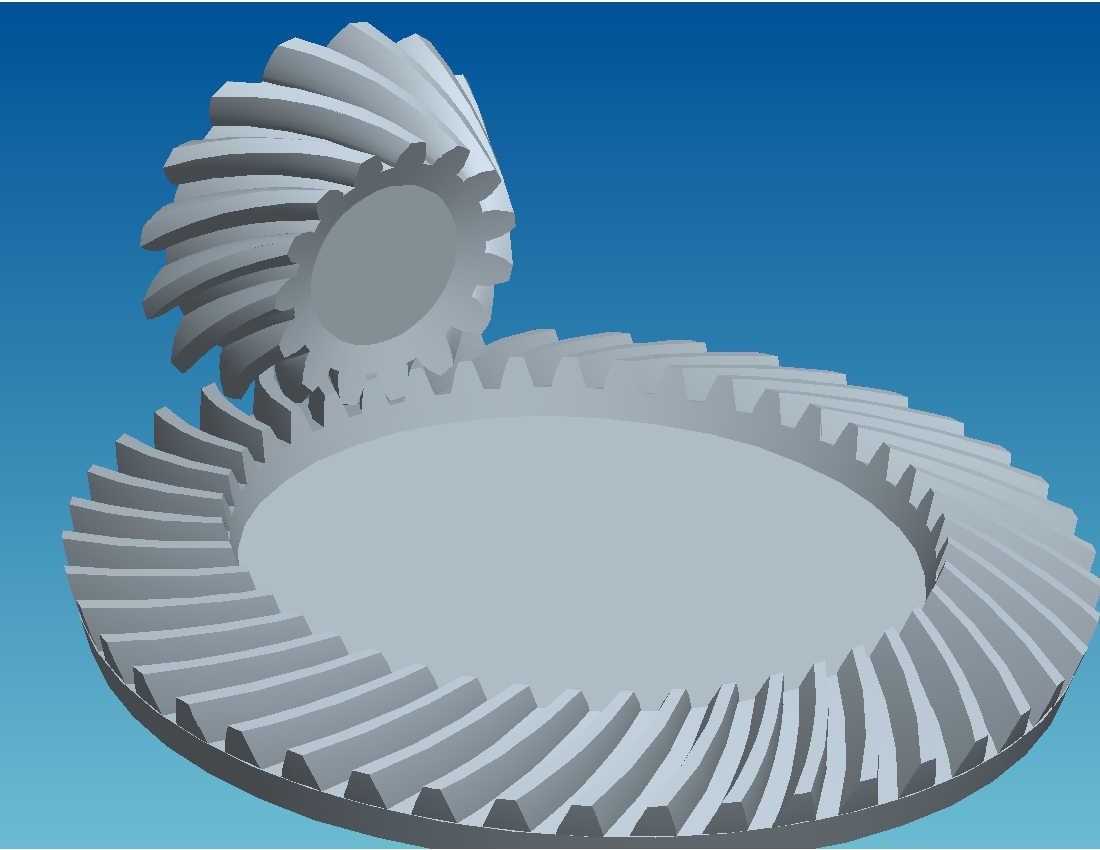

齿胚:圆锥。
齿形:球面渐开线。
齿线:锥面圆弧线。
理论啮合,检查没有任何干涉。

发表于 2008-9-25 11:25 | 显示全部楼层
烦请楼主对“齿线:锥面圆弧线”稍加详细的解释。
 楼主| 发表于 2008-9-25 11:43 | 显示全部楼层
锥面圆弧线:自己的定义,在一扇形平面上画一段圆弧线,然后再把这一扇形平面弯成一圆锥面,所得一空间曲线(在锥面上的圆弧线)。
发表于 2008-9-25 12:06 | 显示全部楼层
回复 5# 毛永泉 的帖子
也就是说,考虑加工刀具与齿轮基圆锥的相互运动关系,所画出的“锥面上的圆弧线”?
 楼主| 发表于 2008-9-25 15:29 | 显示全部楼层
是这样理解,但不是一条简单的投影线,按投影线做出的齿轮副肯定会干涉。
发表于 2008-9-25 16:39 | 显示全部楼层
楼主的球面渐开线锥齿轮组,是非零变位的吗?
发表于 2008-9-26 04:26 | 显示全部楼层
回复 3# 毛永泉 的帖子
请教楼主:3D用什么软化画的?
 楼主| 发表于 2008-9-26 08:57 | 显示全部楼层
模型参数化设计,可切向、径向变位。
