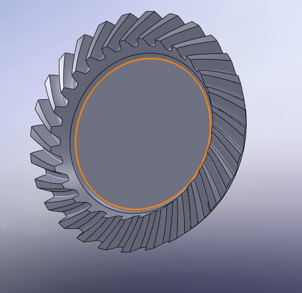

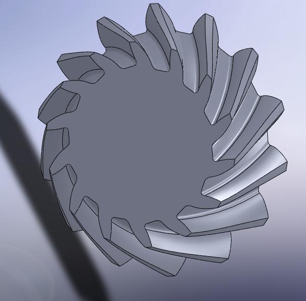

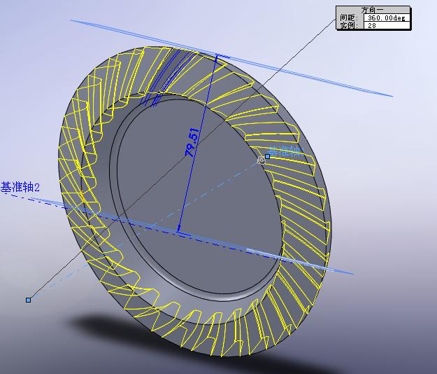

格里森弧齿锥齿轮建模

你所说的齿线是否就是在扇形平面做一个圆弧,同时具备:1,圆弧过扇形圆心;2,此圆弧同时过扇形的一个底角点且与母线成螺旋角的直线相切。此扇形是根据格里森齿的定义将齿幅中心的圆锥展开,是这样吗?谢谢!
发表于 2008-10-8 21:49 | 显示全部楼层
楼主,要保证法截面的齿厚为pm/2,球端面上的压力角,需要一定的变换。
请问是否也象斜齿轮一般,除以一个cosb
又:如果随半径变化,b处处不同,楼主是怎样处理的?

发表于 2008-12-10 15:08 | 显示全部楼层
楼主cad水平的确很高,我也试一试
发表于 2008-12-10 15:11 | 显示全部楼层
楼主cad水平的确很高,我也试一试
[ 本帖最后由 nymail 于 2008-12-10 15:16 编辑 ]
发表于 2008-12-10 15:22 | 显示全部楼层
楼上的  bevel2.JPG (32.59 KB)   有点太不像了 !
不仅仅是一般的不像 。
[ 本帖最后由 niuershiye 于 2008-12-10 17:11 编辑 ]
