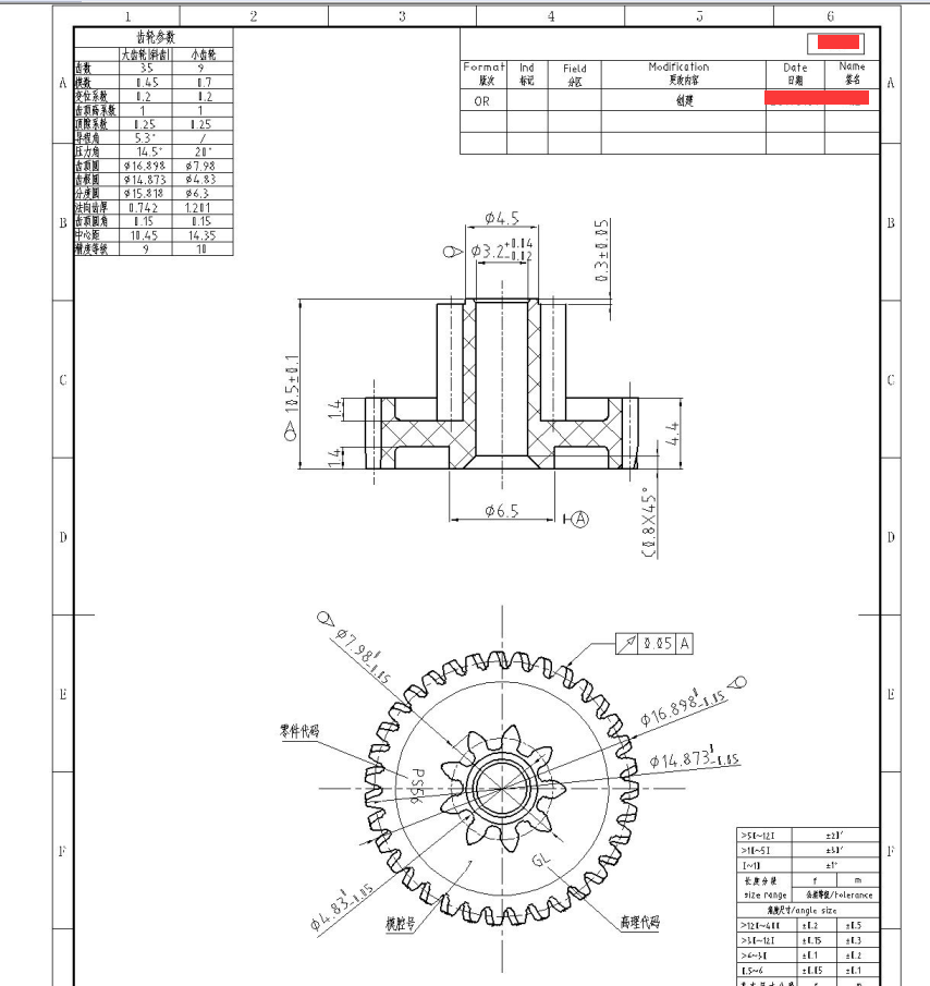

我上传一张自己的图纸吧,新手,有错误之处还请各位老师提出帮忙改正,谢谢了!

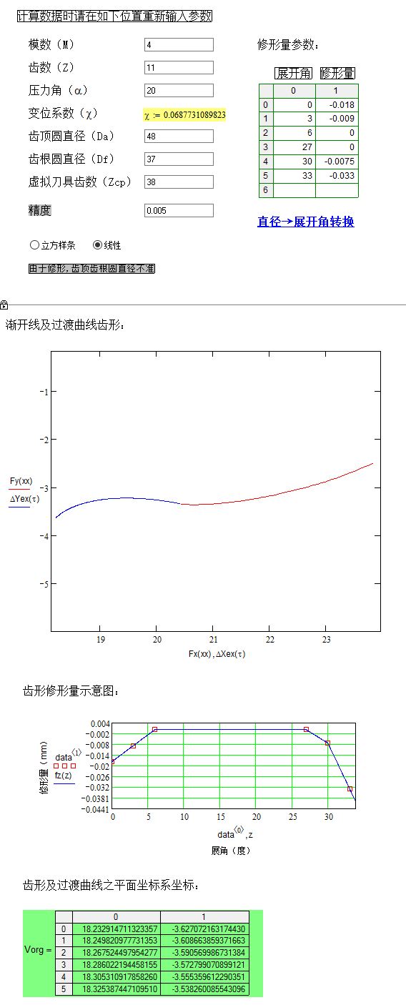

发表于 2017-1-9 20:53 | 显示全部楼层
hd_1000 发表于 2013-6-10 23:04
这张图纸里面的两个比较生疏的概念。 roll angle / K-chart
按修形画了一下,不知对不对
Drawing1.rar (38.48 KB, 下载次数: 1)
 楼主| 发表于 2017-1-10 17:05 | 显示全部楼层
看参数和齿形,基本上知道:图中的齿形没有和参数对应上。
写的参数很少,而且齿根高系数和顶隙系数两个概念都搞错了!
哈哈,新手,有待进步!!
发表于 2017-1-11 11:08 | 显示全部楼层
写的参数很少,而且齿根高系数和顶隙系数两个 ...
首先感谢老师的批复!齿顶高系数ha*=1
顶隙系数c*=0.25
这是标准值啊,不知道哪里错了
 楼主| 发表于 2017-1-12 08:46 | 显示全部楼层
顶隙系数c*=0.25
这是标准值啊,不知道哪里错了
你自己的图中不是写了顶隙系数1.25???
后面你自己回复是顶隙系数c* =0.25!这都不知道错在哪儿?
还有,不要什么都说是标准值?那个地方有标准值?齿轮参数没有标准值,只有某个标准推荐的数值而已。这东西不是一成不变的!

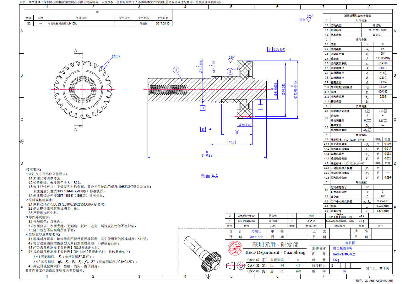

 楼主| 发表于 2018-2-7 14:57 | 显示全部楼层
最近绘制的一份图纸,是包胶注塑的,传上来看一下!
