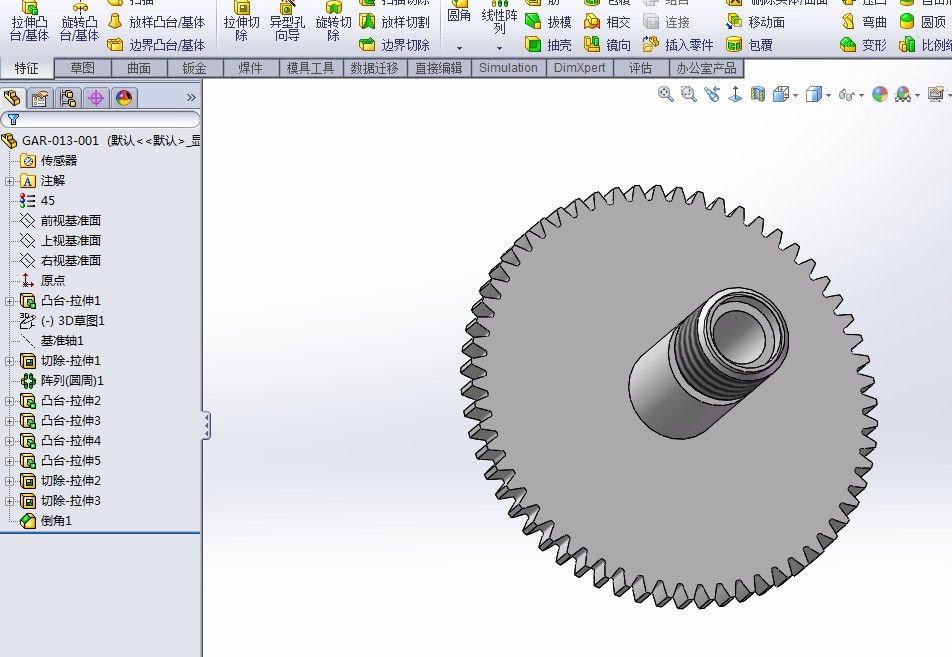

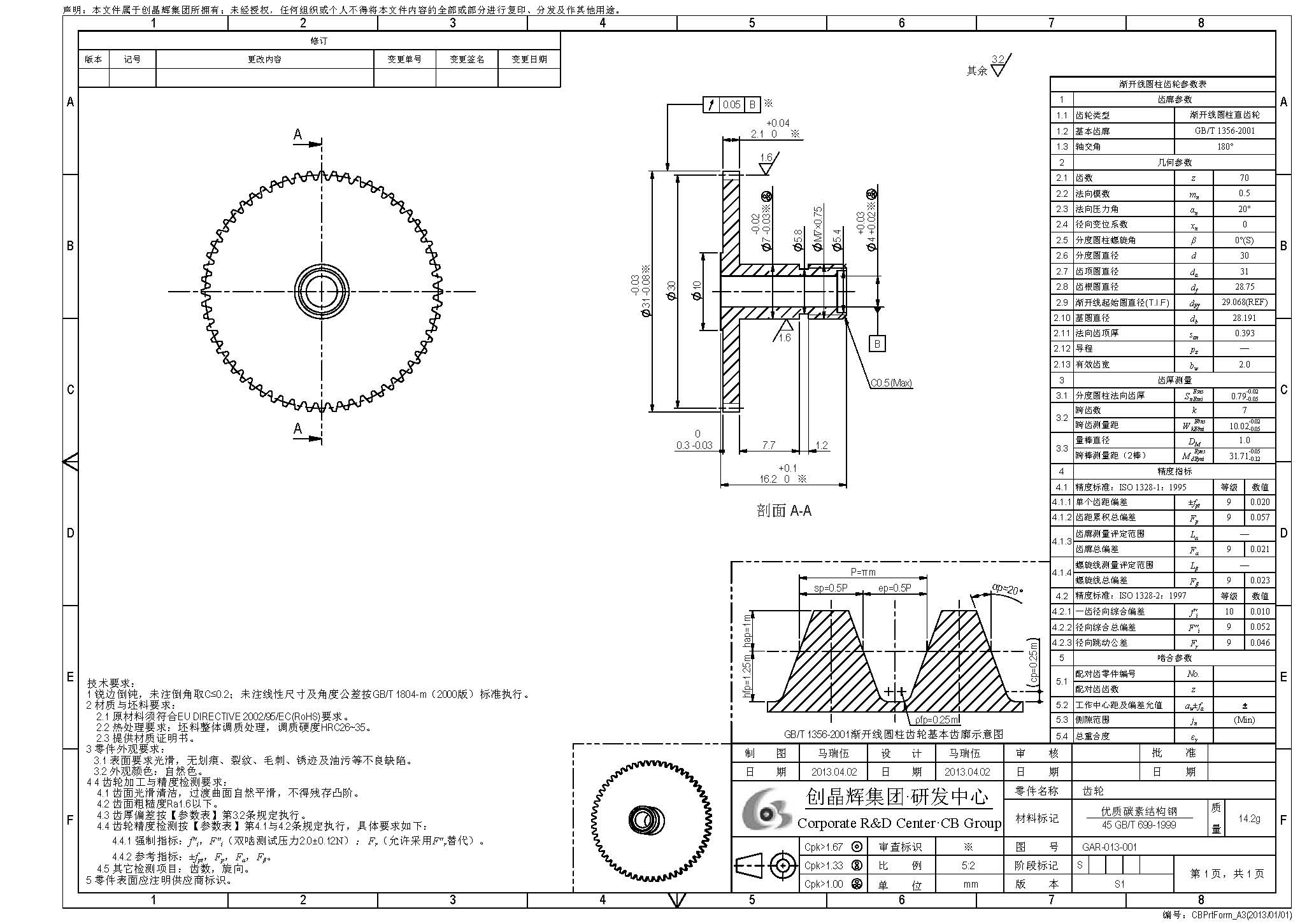

看到一网友求齿轮参数,附图如下:
闲着无事就做了一张齿轮图纸,仅供参考!
本人使用SW绘图!
z=70? z=60  发表于 2016-9-21 15:52
请教一下,塑胶齿轮齿形如何绘制?本人采用PROE公式曲线绘制的和caxa软件和燕秀软件生成的都不一样啊!有何区别呢?  发表于 2013-6-24 20:11

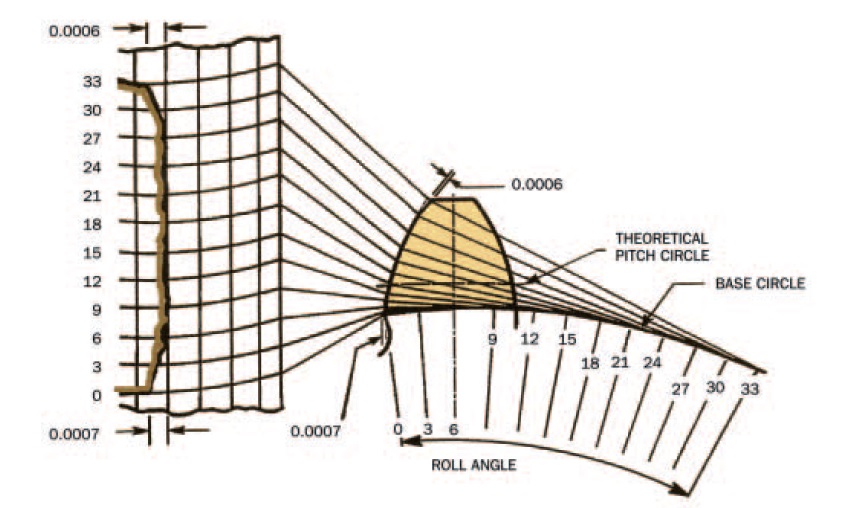

这张图纸里面的两个比较生疏的概念。 roll angle / K-chart
34楼的hd_1000朋友这张图,对于齿形测量中的展角给出了较好的示意,在检查渐开线的仪器中,较多的是采用把齿轮的压力角与压力角的渐开线函数加在一起,(在加之前都要转换成角度制),才是定义中的渐开线展角。  发表于 2013-12-21 10:35
简答的直角三角形关系,有啥生疏的??  发表于 2013-6-24 09:30
发表于 2013-6-11 09:39 | 显示全部楼层
35楼的兄弟:可否把模数、齿数、压力角、螺旋角、齿顶高系数、顶隙系数,还有很重要的变位系数发上来。好让大家分析一下展开长度数值与修形等参数。
发表于 2013-6-24 18:54 | 显示全部楼层
因人而异,见得多了,就稀松平常了。,我是第一次在 T T I 这张图纸上遇到它,然后在网上搜索后,才了解。

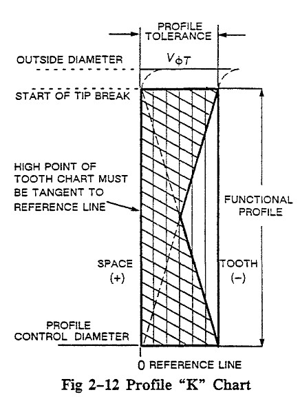

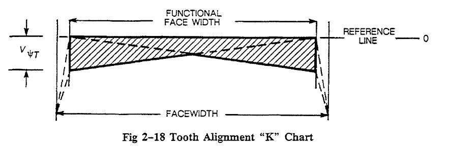

修形是个比较敏感的问题!
看看AGMA 2000标准的图形吧!
