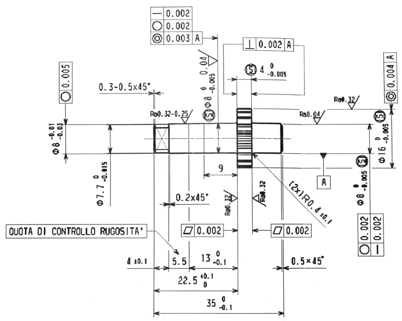

【讨论】齿轮设计图样大PK!
 楼主| 发表于 2011-10-29 13:10 | 显示全部楼层
https://www.gearbbs.com/forum.php?mod=viewthread&tid=74308&extra=&page=1
这个帖子中的齿轮尺寸设计图,图样很清楚,但是精度要求很高!
姑且不论对错,供大家参考!
所有同轴度公差值前面必须加Φ  发表于 2020-3-19 11:25
纺丝泵齿轮  发表于 2013-2-20 12:31

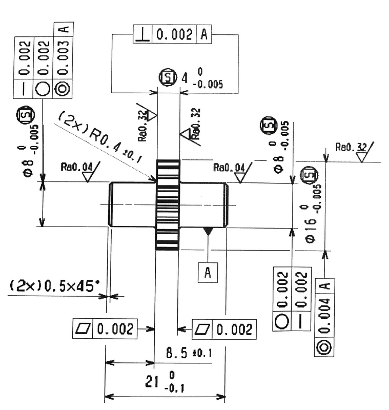

虽然各个国家的齿轮标准中都明确规定了齿轮的绘制方法
但是在实际的齿轮图纸(二维图)中,一般都不遵守这样的绘制方法,国标中的有关齿形不画的规定,几乎从软件使用开始就从来不遵守了。大多数人是从三维转的,转什么样就什么样了。尤其是斜齿带剖面的。  发表于 2014-3-29 18:08
