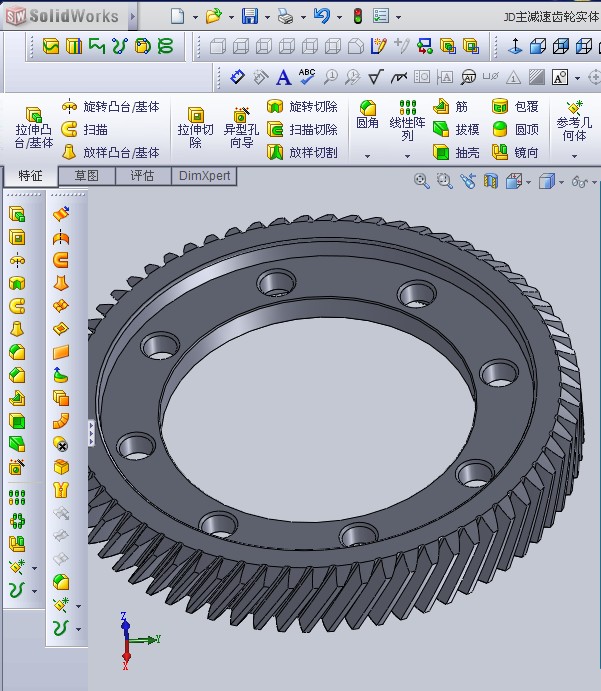

这样的齿轮,滚齿时特别费刀
当滚刀的刀齿用到一半时(刃磨),就特别容易打刀,打刀时滚齿机主轴转速是125转/分钟,走刀是0.46/R,速度已经很慢了,齿轮的材料是20CrMnTi,工艺是,毛坯(锻打),粗车,正火(在回火炉中进行),精车,打孔,滚齿,剃齿,热处理,抛丸,磨楞,磨内孔,检验。最终能合格的只有三分之二,还有三分之一是废品。齿轮的参数是:2.25模,压力角17.5度,螺旋角30度45分,右旋,齿轮的全齿高是7,滚齿时材料容易粘刀,一旦发生粘刀就得立即停机,否则要爆刀,(机床是正常的),该齿轮的工艺是前任老总制定的。有可能是工艺不合理,具体怎么改,让滚齿上能少打一点刀,热后变形能少一点,望论坛上的大侠们能多提一点见义。

回复#2是滚刀夹削。不知这个齿轮的参数是否正确,这些参数我到这个厂上班之前是别人测绘出来的,是拿原厂的产品测绘出来的,是不是滚齿的切齿深度过深滚刀吃消而打烂刀子?

滚刀的规格是70*70的,内孔27。是不是滚刀太小,强度不够造成打刀?下一次的刀我已经改成90*90内孔32的。滚齿工装上是一次装两只齿轮加工。以前是一次加工四只的,我前年向我们厂的前任老总提议说此齿轮一次只能加工两只,他偏不相信我的话,结果八把新滚刀全部打爆了。一把也没有留下。到此才相信我的话,只好改为一次加工两只齿轮。这样才好一点,最少新刀上去还是不会打坏的,只有刀齿用掉了一半以上才会发生打刀。我把机床速度调慢了也照样打刀,最后不得不改为两刀做,第一刀进5,第二刀进2。这样就不会打刀了,但是效率没有了。哎晕死了!
