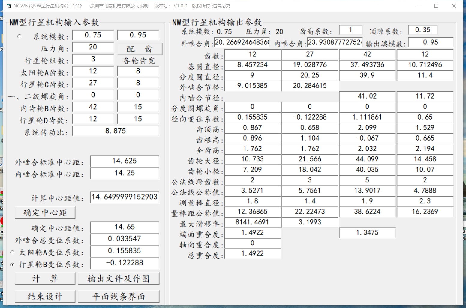

太阳齿12, 内齿48, 行星齿12、27.  传动比多少?

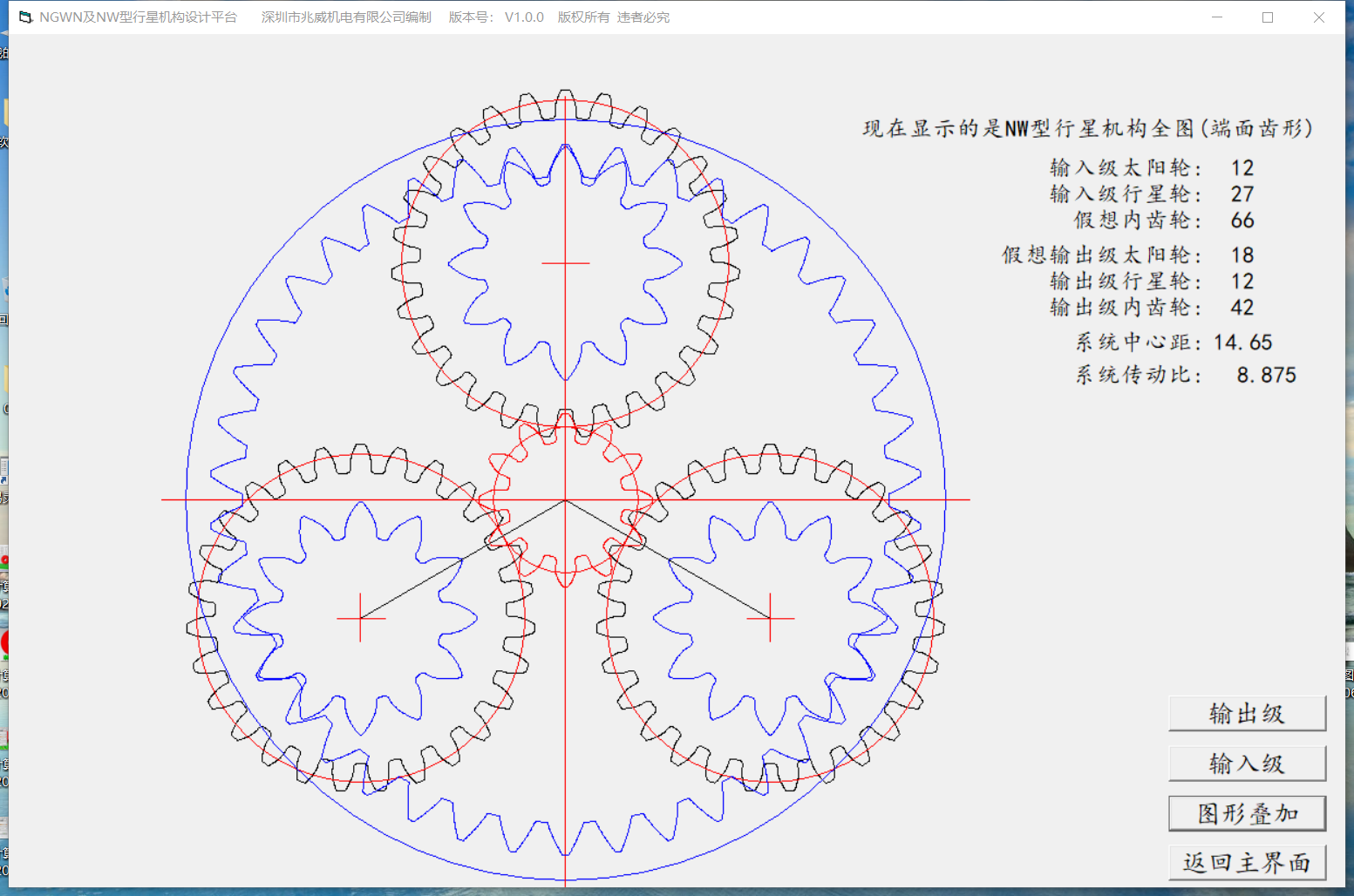

发表于 2023-3-10 17:40 | 显示全部楼层
按通常的方法计算太阳轮输入,内齿轮固定,行星架输出得到的结构
NW型行星机构设计计算输出记录.zip (1.26 KB, 下载次数: 17)
发表于 2023-3-10 17:47 | 显示全部楼层
这样似乎更好一点

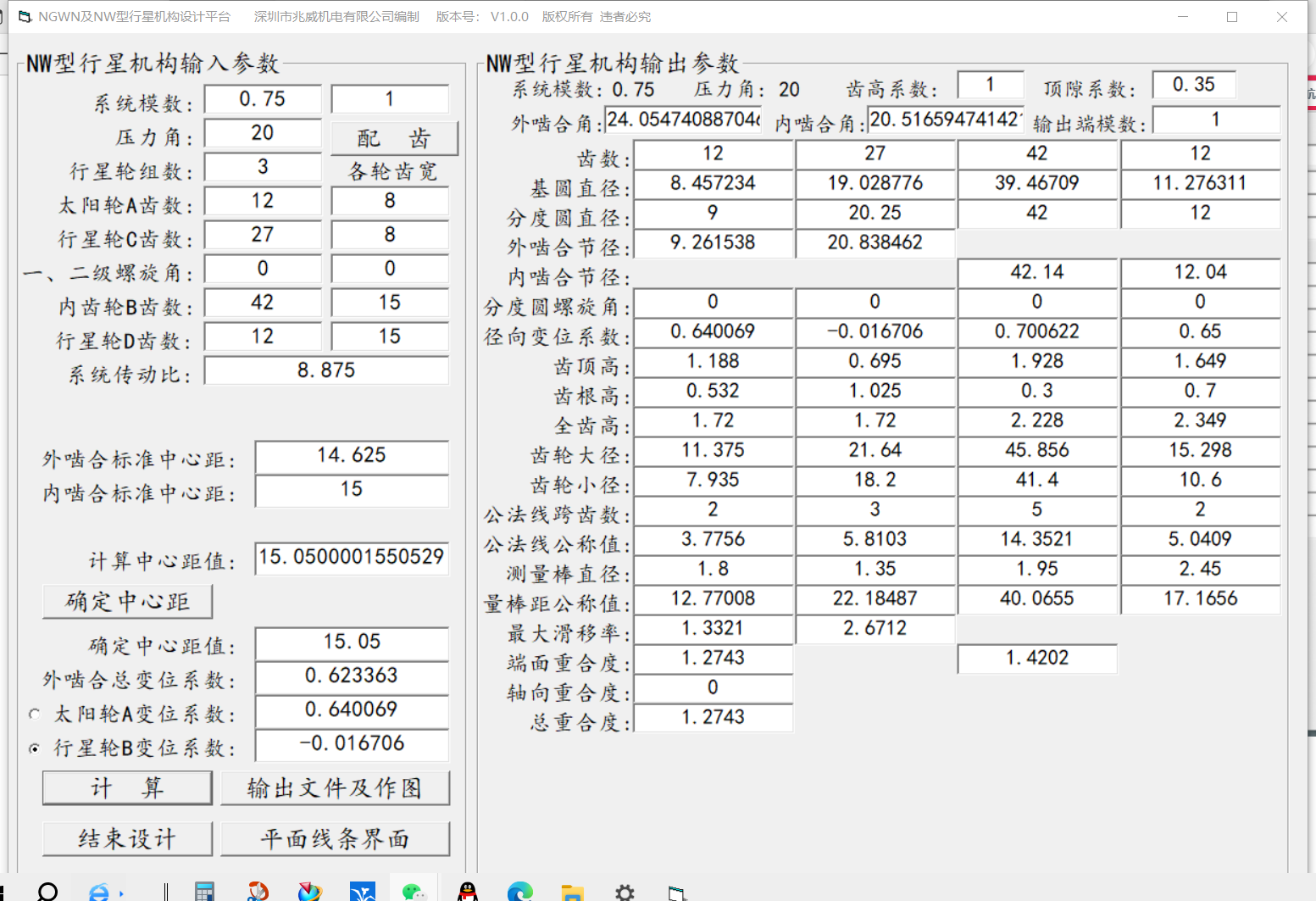

 楼主| 发表于 2023-3-10 21:32 | 显示全部楼层
hyfjy 发表于 2023-3-10 17:47
这样似乎更好一点
谢谢前辈分享,12 12/27 48 是用开的一套齿轮,现在要大降速比,要并排两套,速比100

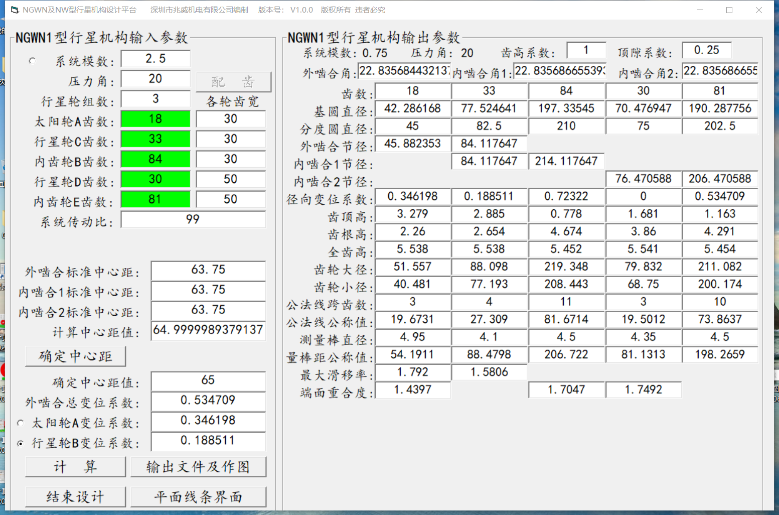

发表于 2023-3-11 15:20 | 显示全部楼层
用NW型传动无法在一个系统中设计出传动比100左右的行星结构,如果需要在一个传动结构中寻找,只能用NGWN型,缺点是传动系统的效率会比较低,设计这样的传动比,只能选用三级串联的NGW型。
发表于 2023-3-11 15:26 | 显示全部楼层
100=5x5x4,用三级NGW型可以方便地求出各级传动比
发表于 2023-3-11 15:29 | 显示全部楼层
NW推荐的设计传动比在20左右,距离100太过于遥远
