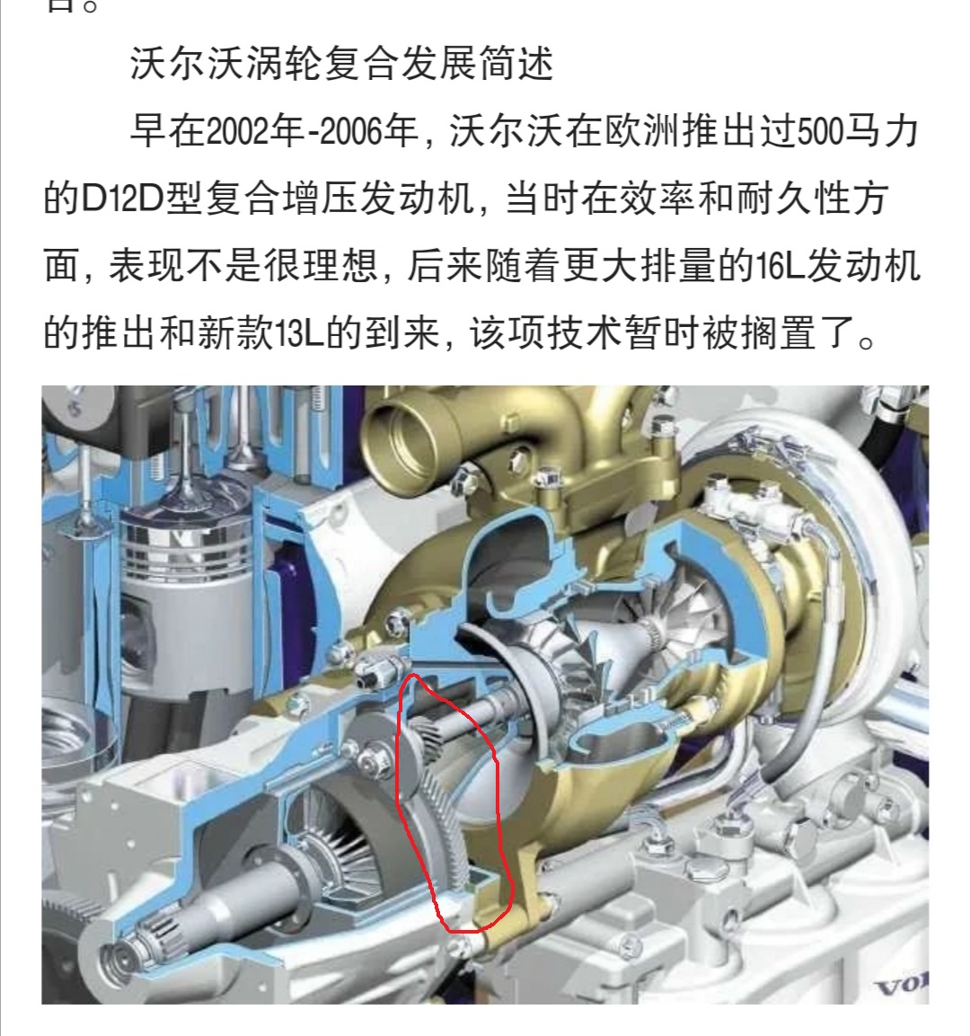

沃尔沃的一款蜗轮增压系统里面减速齿轮减速比大概30左右。
