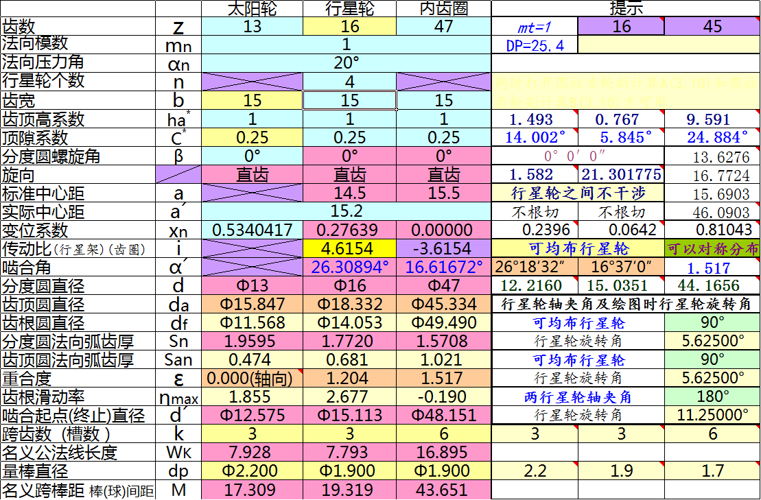

12 12/27 48,  这个传动比是10, 两级传动呢?10*10=100(塑料齿轮, 一二级都公用模数,太阳轮和行星轮用相同的

可以用两级 传动来达到速度比 1:100吗? 12 12/27 48, 这是一款果汁机的降速比设计,DC 马达输出转速大概12000RPM,  0.35N.M .  考虑一二级,行星轮共用。节约成本。都用一个模数设计。PA+GF/ 或PA66 料。主要是12 12/27 48 这套NW 有现成的,只是一级传动, 这样,我只要加多一级,多开一个外齿圈的模具就可以了。 不知道是否可行?

一级通用,第二季采用NGW,最好是一级的齿圈可以改模改到厚度增加,这样二级齿圈公用一级的,二级厚度增加,如果不够就4个或者5个轮,这样最省零件成本相对最低。

NGW 三级可以达到100传动比,共用太阳齿,行星齿和内齿圈,根据受力大小调整行星数量,这样的机构性价比很高。

相同3级,速比98.316,可设置不同的齿宽。也可设计成斜齿。
