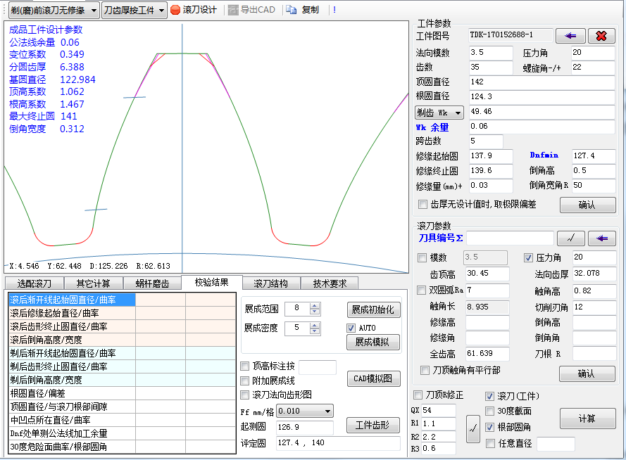

发表于 2022-6-8 16:06 | 显示全部楼层 |阅读模式
滚刀计算程序升级,希望做成一个完整版,能应对各种已知条件,且做到"界面简洁,功能齐全,使用方便"对程序有兴趣的朋友,欢迎参与交流,并提出您的意见.目前进展很慢,发帖目的:1.与同行交流,纠正错误,2.作为程序使用说明,3.促进自己加快速度.
界面如下:
发表于 2022-6-8 17:07 | 显示全部楼层
坚决地、旗帜鲜明地支持老刀!!!
老刀在计算、编写、样条曲线逼近、界面显示等方面,能力超然而独树一帜,且一直服务于生产现场,有的放矢紧贴实际,弄出来东西同行一定受用。
先斗胆提一个建议: 建议增加现有磨前或剃前挖根滚刀的验算界面。目的是验算现有库存挖根滚刀,对于新做齿轮是否能用,这样有可能减少新滚刀的制作、加快工期、降低刀具及其管理成本。

发表于 2022-6-10 15:39 | 显示全部楼层
强烈支持,
刀具数据库选型借用问题已经具备了。
想知道,渐开线起点与齿根圆弧相接处,
在磨齿时起台阶的情况下,
能不能模拟出砂轮修整成多大的圆弧半径,
反映到产品上,圆弧过渡最佳,所起台阶最小!
