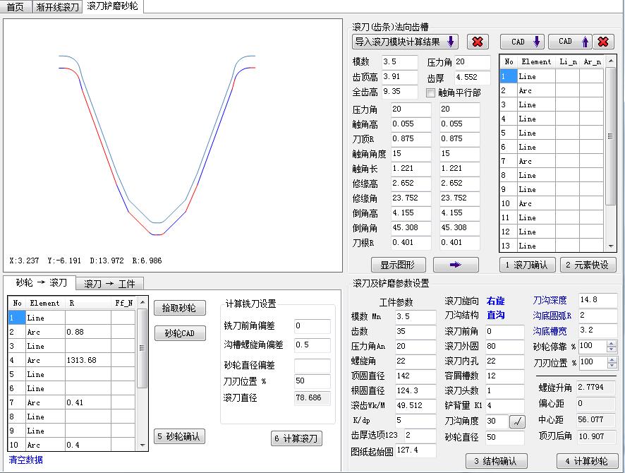

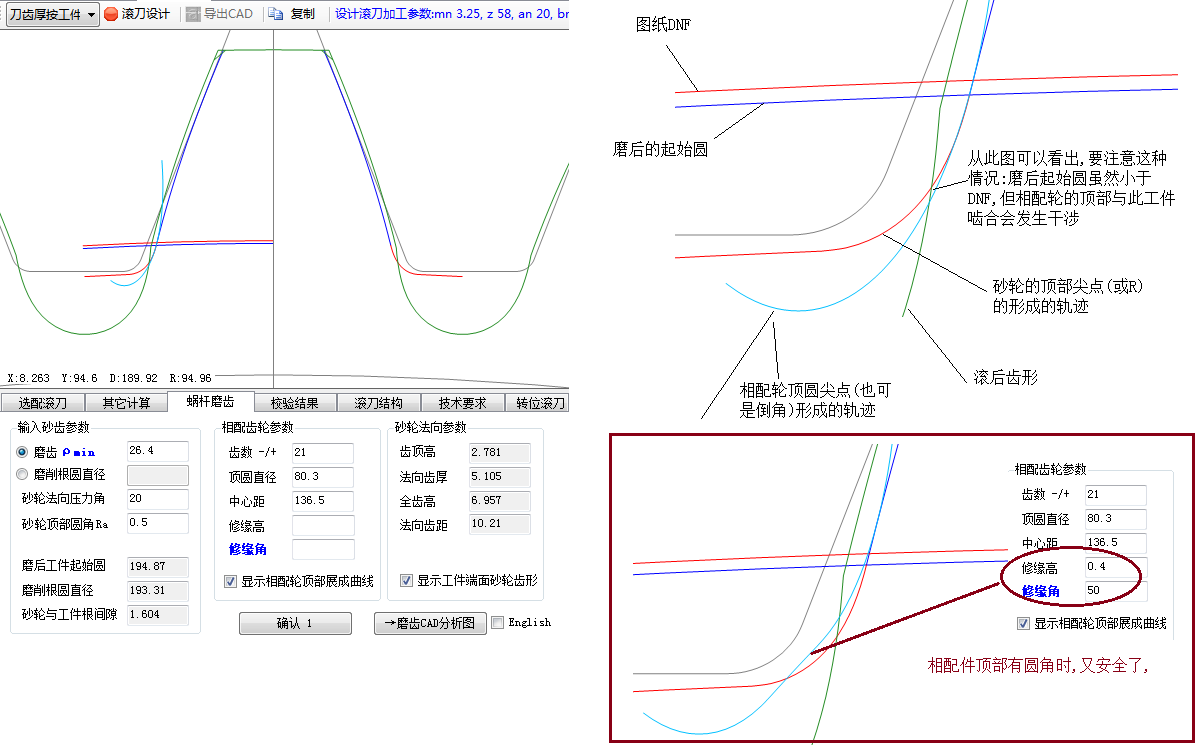

上一版本的磨齿分析也考虑了砂轮顶部有圆角.但均是采用了法向齿形概念,比较粗粗.见下图.
升级考虑:1.根据工件(修形)砂轮法向齿形→基本蜗杆→滚轮截面齿形基本蜗杆砂轮法向齿形基本蜗杆.
2.同样,砂轮的展成线,相配件顶部,滚后齿形都叠在一起比较分析.内容较多,另开一个模块,模块间数据,图形可传递.

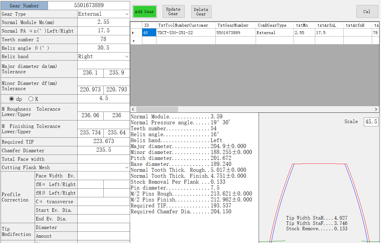

我最近也编了一个滚刀设计软件,想与您交流一下;优化了设计逻辑。主要是可同时输入多个齿轮,方便多齿轮同时设计或者验算;考虑了齿轮齿形齿向修正(按非对称齿轮设计,目前还没验证准确性,包络起来没问题);先设计,再验算。另外,因为编程能力有限,觉得还是在展成图上标注出对应结果更直观一些。
您能否发个设计好的图纸出来,想和您的参数对对(我用的是平面啮合原理,空间啮合还在学习中)。谢谢!

感谢刀总指点。
设计逻辑是这样:
  ①假如是新齿轮设计,那么先在设计模块简单填入参数,将刀具参数输出在验算模块(验算模块是完整的刀具齿形),这样调整刀具参数方便(主要是存在多齿轮同时设计的情况)。
  ②假如是验算齿轮共用,那么直接把刀具参数输入验算模块即可。
  ③如果是多个齿轮,那么均按照验算来计算。(就是把数据库里的齿轮挨个调进程序里计算,算完调下一个。这里为了方便,我把磨量的三种状态都考虑了,可同时输出到CAD中)
   总之,计算结果及模拟图均是按照验算模块输入为结果的,这样会导致和直接设计的参数有1-2um的误差,但这不才是更准确的吗?毕竟我们是按照刀具图纸来做的刀具齿形。
    我和几个大厂刀具图都对过,用您的话,某森貌似是用的空间啮合,计算的滚齿,精加工渐开线起始圆都有些误差,但和某U(我就是某U的应用工程师)能对上。就是算30°截面过渡曲线曲率半径的时候,有些差距。因为我觉得算曲率半径超级麻烦,我就在过渡曲线上靠近取接近三个点的方法来计算的。这样就只有端面的过渡曲线,没法面的。。。
     我也尝试了加上蜗杆磨的匹配轨迹,按照齿条考虑正确吗?

因为是滚刀完整版,所以必须要有滚刀加工方面的模块.
近期一直在处理与滚刀设计相配套的滚刀铲磨砂轮计算模块,基本完成,测试中...
本模块的逻辑是:
1.由滚刀法向齿形计算砂轮截面齿形.
2.由砂轮截面齿形计算滚刀刃口齿形,再由刃口计算工件齿形,空间啮合再旋到平面上形成真实包络图.
3.分析前角,容屑槽角度,新旧刀间不同使用位置,砂轮直径这4个要素变化对工件齿形的影响.
先初步介绍,回头再详解!
