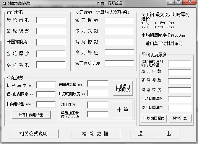

按公式弄了一个VB的,比较简单,没有出错说明(人懒),跟其它公司推荐的偏差不大,实际可以用。
