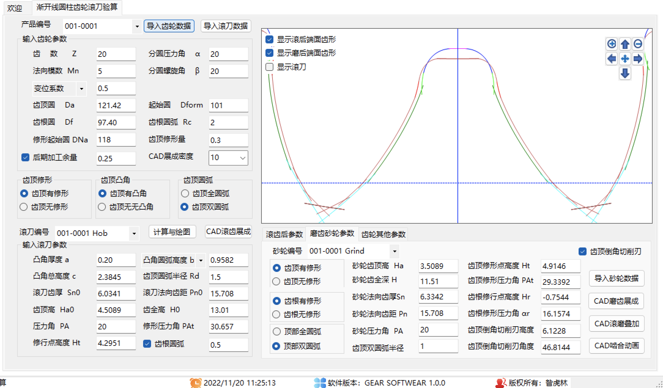

我也来借大佬的帖子晒一下我的滚刀验算软件:

请教下,我是用excel编的滚齿,当初只是为了计算磨齿后起始圆直径,现在需要计算30°的曲率半径,用6336的公式计算,直齿计算与kisssoft计算吻合,但斜齿对不上,但如果用生成的齿根过渡曲线在30°附近找3点(过渡曲线300个点形成的)算曲率半径能对的上。问下用6336的计算,斜齿怎样处理,用刀具的端面参数吗(好像又对不上,不知错在哪里)
