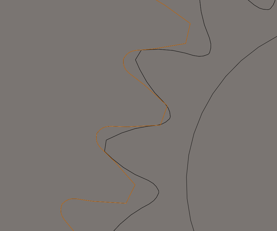

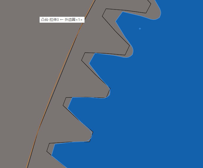

为什么我用迈迪工具按照参数生成的齿轮跟前辈您的不一样 会发生根切

有没有可能是齿根圆角的问题 前辈这组齿齿根圆角是多大的
发表于 2022-5-25 17:01 | 显示全部楼层
要么是迈迪工具不好使,要么是参数输入或选取加工方式不匹配。
很可能没考虑加工方法一味追求软件的“椭圆齿顶插齿刀的过渡曲线”的最优齿根强度之类的选项。
费老师怎么可能给出一组数据,连外齿轮都出现过渡曲线干涉?
我顺手做了对16:55模型,滚齿加工,滚刀齿顶圆R系数0.38。没有留侧隙。
这些条件是滚齿加工几乎最苛刻的、对过渡曲线干涉的验证了。
可以下载,验证一下:
Z1655asm.zip (1.17 MB, 下载次数: 14)
3D模型为x_t格式。
