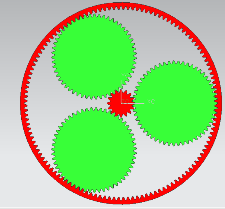

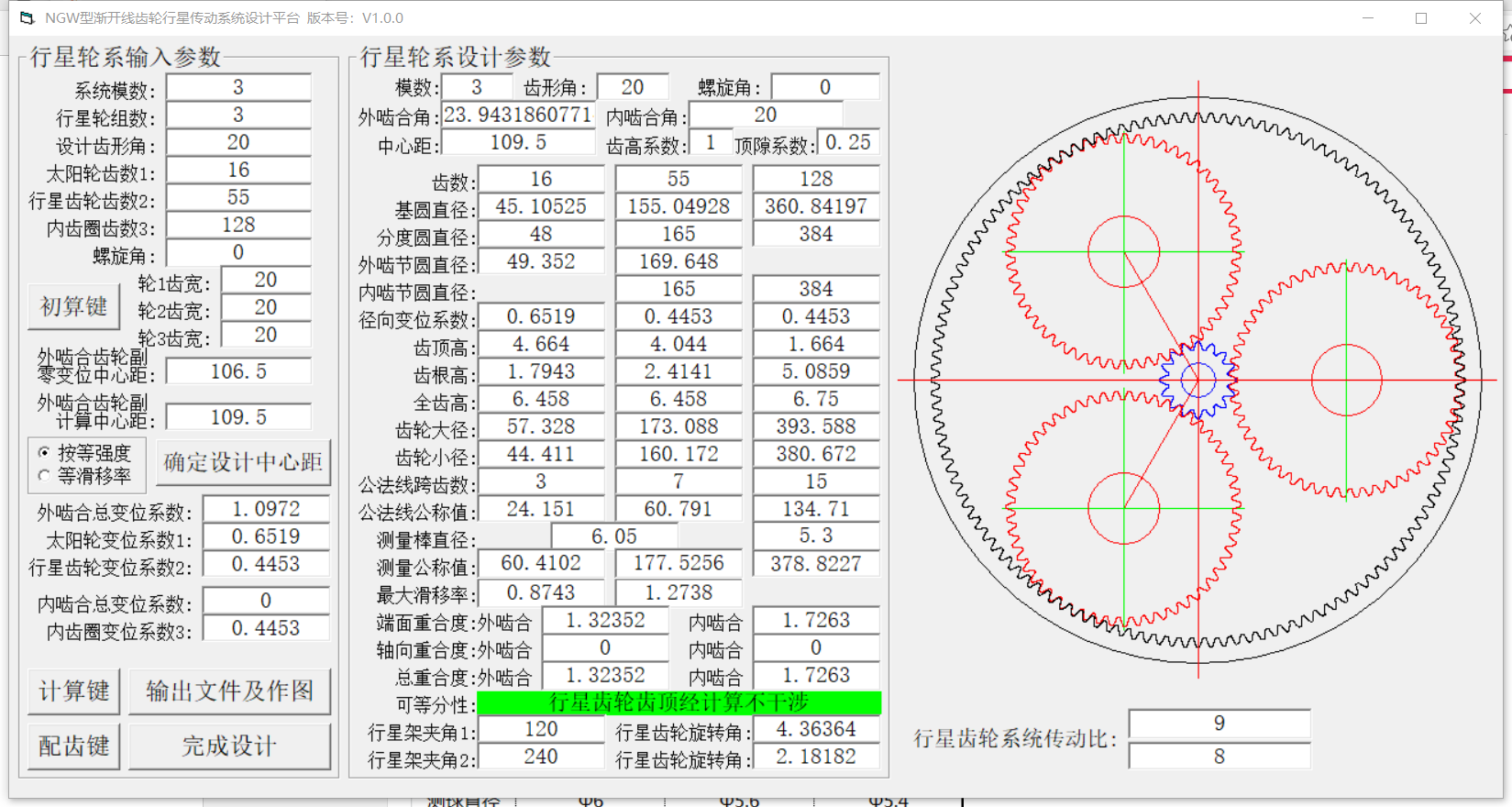

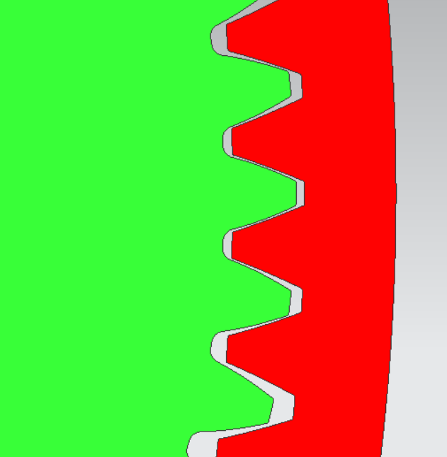

请教一下行星齿轮组变位系数怎么调
发表于 2022-5-20 13:43 | 显示全部楼层
一泉碎月 发表于 2022-5-19 22:00
行星齿轮,最好少一齿
我理解,行星轮少一齿和齿圈多一齿,主要指为了解决齿圈齿槽的齿根部变尖问题。
但这主要发生在齿圈齿数偏少的情况下,比如齿圈30~50多齿,太阳轮和行星轮变位系数需要取大一点,这样一来齿圈变位系数很容易超过0.8~0.9,造成齿槽根变尖。
一旦齿圈齿数超过70~80齿,即使变位系数达到0.9~1.1,变尖问题也不明显。
此例,齿圈齿数128,变尖问题就更不明显了。
比如,把太阳轮、行星轮、齿圈的变位系数增大为0.5566、0.5、1.5566,太阳轮和行星轮的滑动率下降到1.2以下:
即使齿圈变位系数达到1.5566,齿槽齿根部变尖并不明显:
所以,行星轮少一齿,似乎必要性不大。
还是有其它运转参数方面的考虑?
请明示。

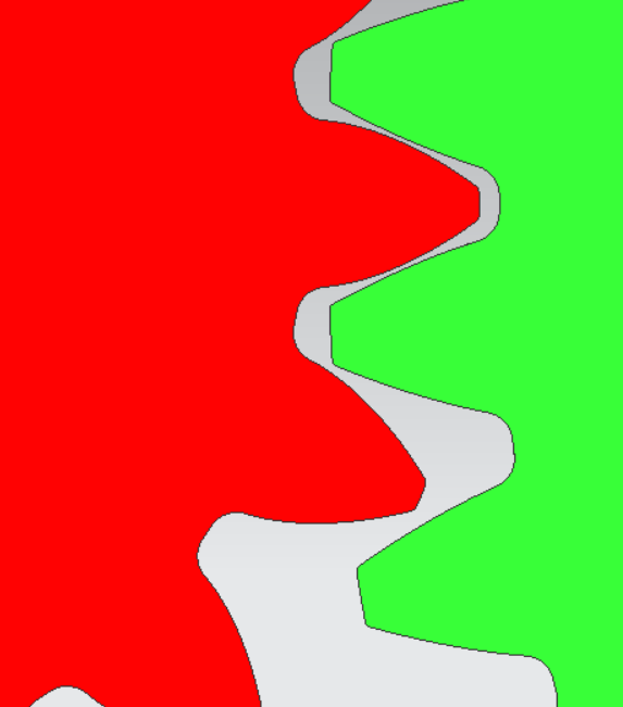

发表于 2022-5-20 13:51 | 显示全部楼层
行星齿轮,最好少一齿
比如在另一帖子中,齿圈41齿,若变位系数1.108,齿槽变尖问题就明显了:

行星齿轮的中心距,齿数,变位系数的调和,就是为了平衡三个齿轮的根切,齿顶变尖,滑动率,重合度、啮合角、总变位系数等各种参数的。影响行星齿轮的寿命一般不在齿根强度,而在接触强度。内齿圈的成本在三种齿轮之间,最为贵重。企业首先考虑的是在保证系统满足使用要求的基础上的成本。另外,油脂的选择也非常重要。
发表于 2022-5-20 22:15 | 显示全部楼层
这套参数,属于齿数配比不太好的情况,也就是外啮合与内啮合啮合角一样,而通常,设计中应该注意最好是外啮合角比内啮合角大,外齿轮齿数较少,转速较高,磨损也较大,建议行星轮去掉一个齿后,进行设计,这样对传动比没有任何影响,而设计却可以得到较好的设计质量
如下图供参数,也希望有兴趣的朋友指正
发表于 2022-5-20 22:22 | 显示全部楼层
整体布局
内齿轮与行星轮放大
太阳轮与行星轮放大
