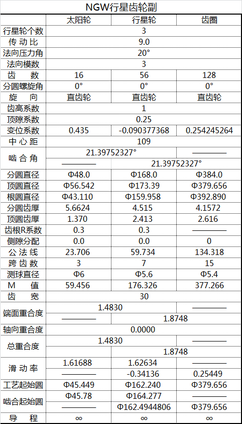

太阳轮M3x16,3组行星轮M3x56,外齿圈M3x128.
变位系数的调整准则是什么,为什么行星齿轮组要保持中心距一致。有大佬解答一下吗

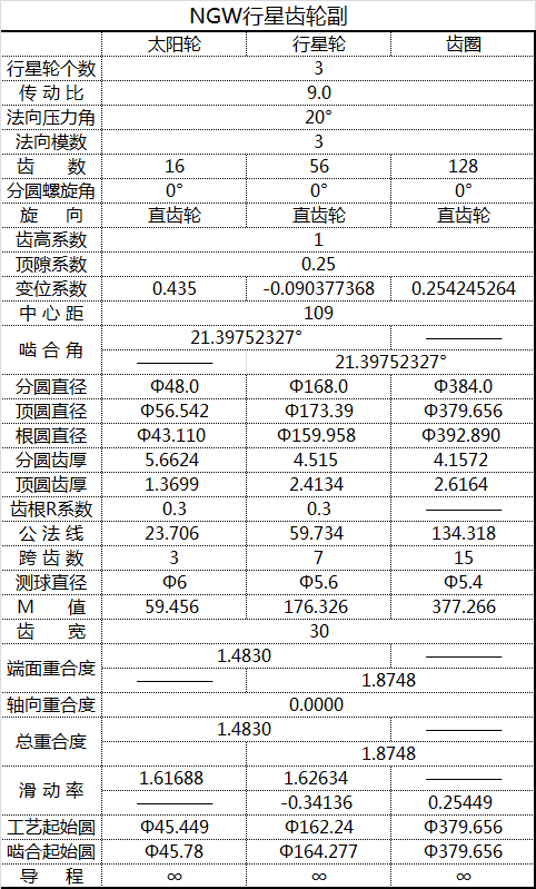

随手做了一下,仅供参考:
发表于 2022-5-18 19:14 | 显示全部楼层
woodee 发表于 2022-5-18 15:09
随手做了一下,仅供参考:
啮合起始圆:164.277 ?
发表于 2022-5-18 20:29 | 显示全部楼层
FES123 发表于 2022-5-18 19:14
啮合起始圆:164.277 ?
164.277,是行星轮与太阳轮啮合的啮合起始点直径。
发表于 2022-5-19 15:59 | 显示全部楼层
应该为162.495
发表于 2022-5-19 17:51 | 显示全部楼层
还是分开来,清楚表明相互关系:
谢谢你这样仔细看帖!
