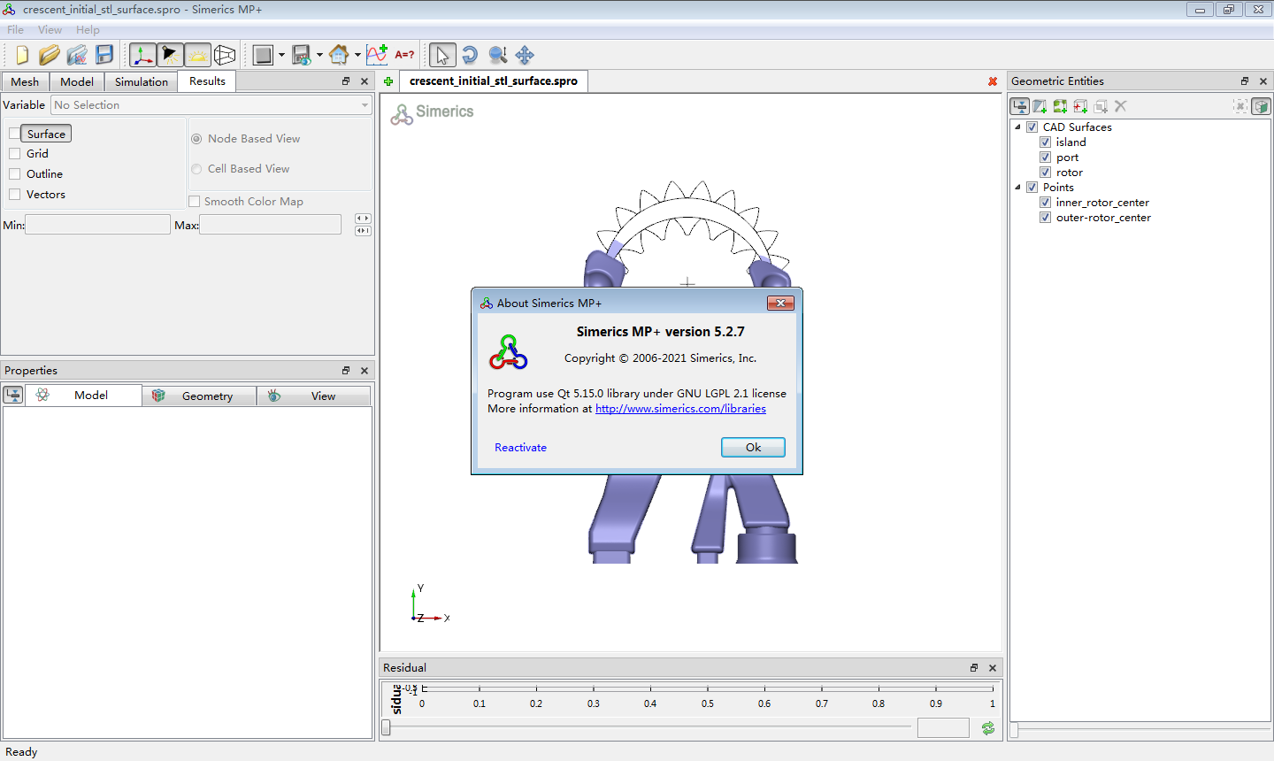

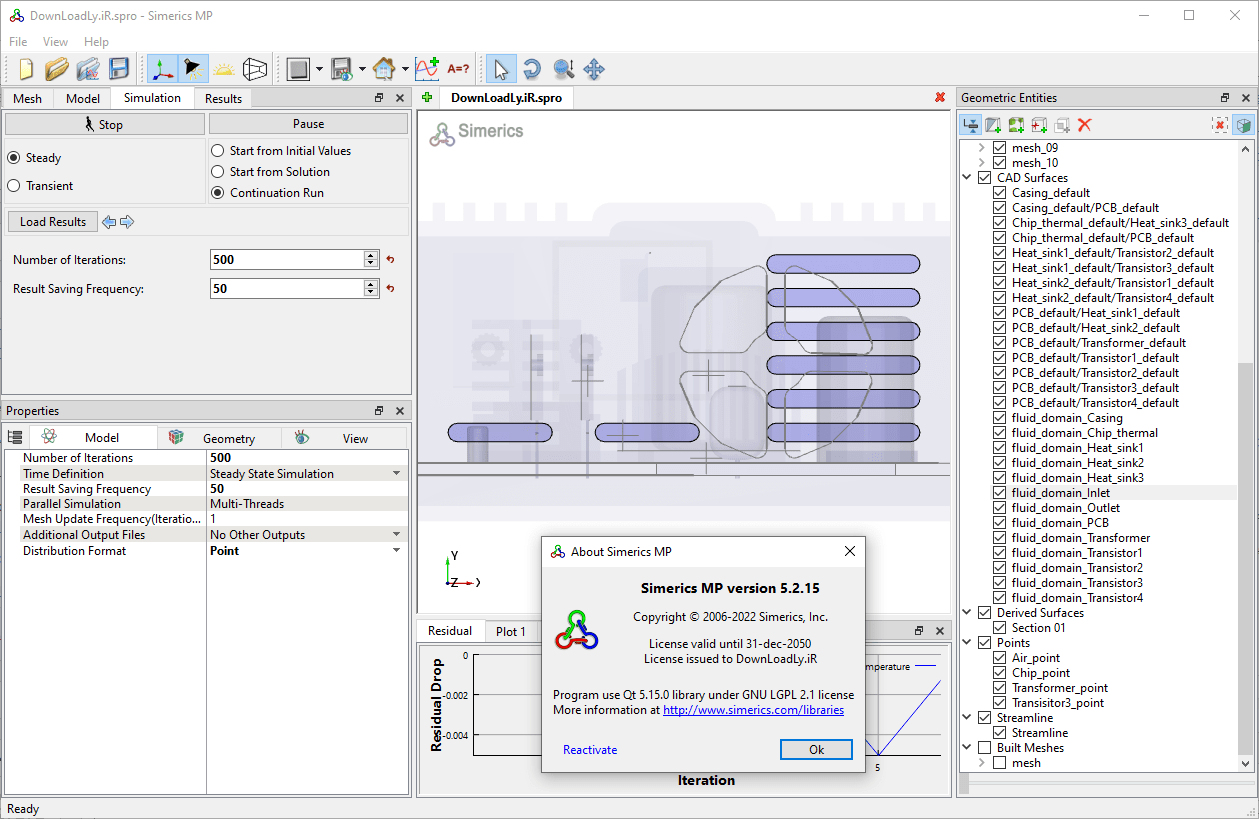

Simerics MP+ 6.0发布了
1、新增模块和模板,包括优化模块、声学模块、通用齿轮模板、PID控制模块、Turbo Post模块;
2、现有模型和模块改进,包括船舶计算模板、数据交换模板、汽车模板、活塞冷却模板、涡旋压缩机模板、滚动柱塞泵模板;
3、用户界面与接口更新;
4、新增的前处理功能,包括新增NX软件前处理功能插件、边界层网格、环形模板网格,支持Nastran网格导入;
5、求解器设置与数学模型,包括VOF模型、正压液体模型、多孔介质模型、湍流模型、时间定义、Dp-Q阻力模型;
6、后处理功能。
https://mp.weixin.qq.com/s/OsVSsH5MhXA6gssHvhHfnw

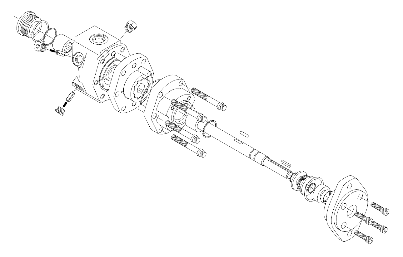

派克Parker齿轮泵
Gerotor.pdf (817.03 KB, 下载次数: 0)
servMan_pgg2.pdf (2.42 MB, 下载次数: 0)
