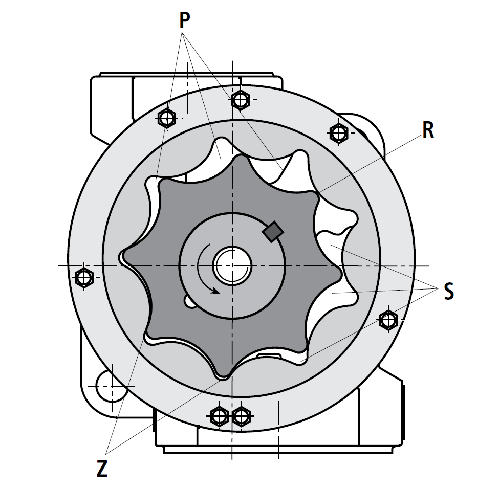

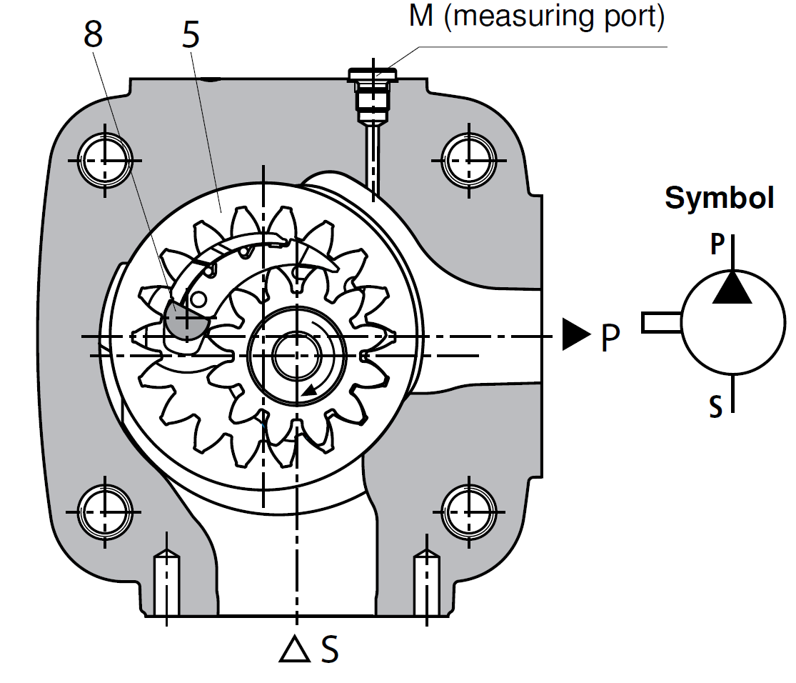

德国力士乐(Rexroth)2种内啮合齿轮泵样本:
力士乐PGZ摆线转子泵样本.pdf (673.84 KB, 下载次数: 0)
Rexroth内啮合齿轮泵.pdf (4.79 MB, 下载次数: 1)
1、内啮合渐开线齿轮泵,压力25Mpa,最高转速4500r/min;
2、内啮合摆线转子泵,压力1.5Mpa,最高转速3000r/min。

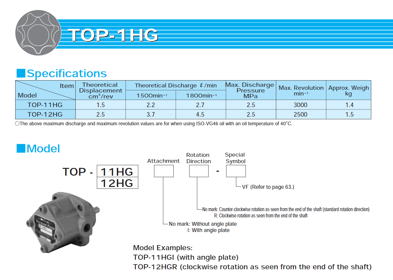

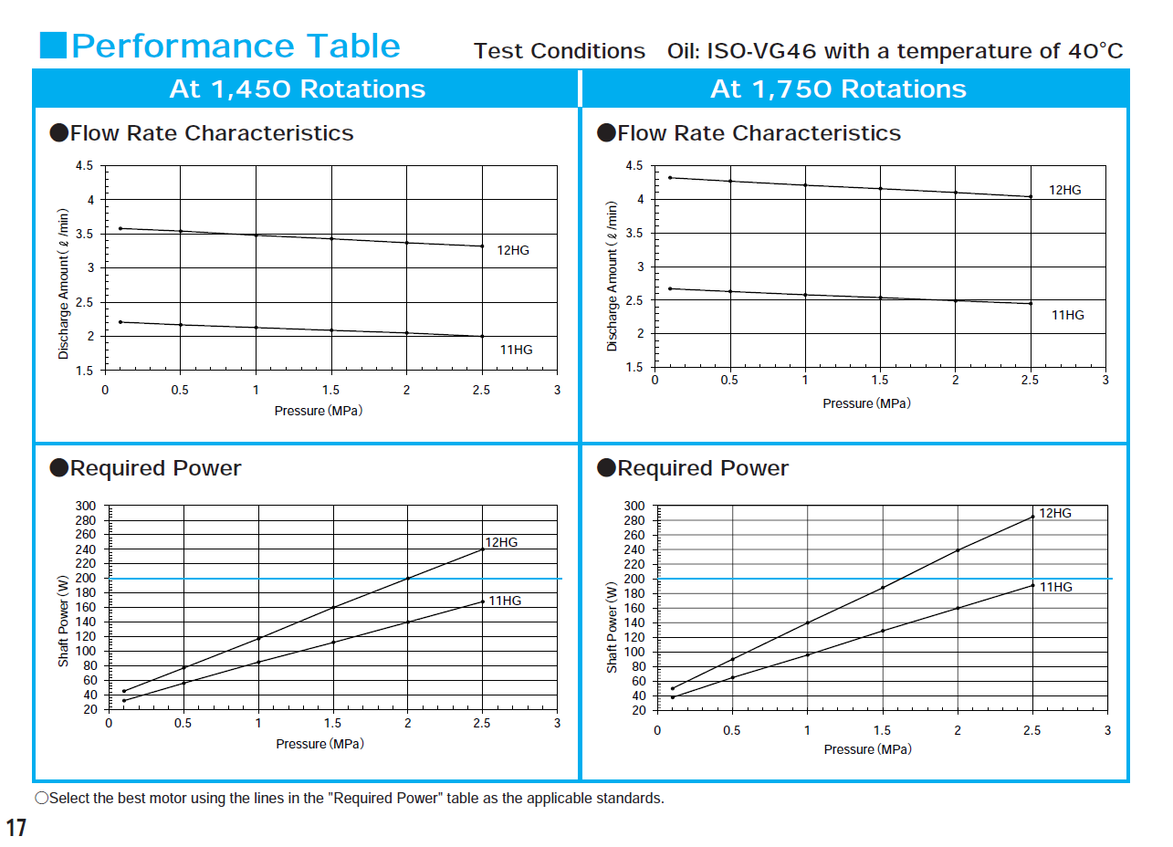

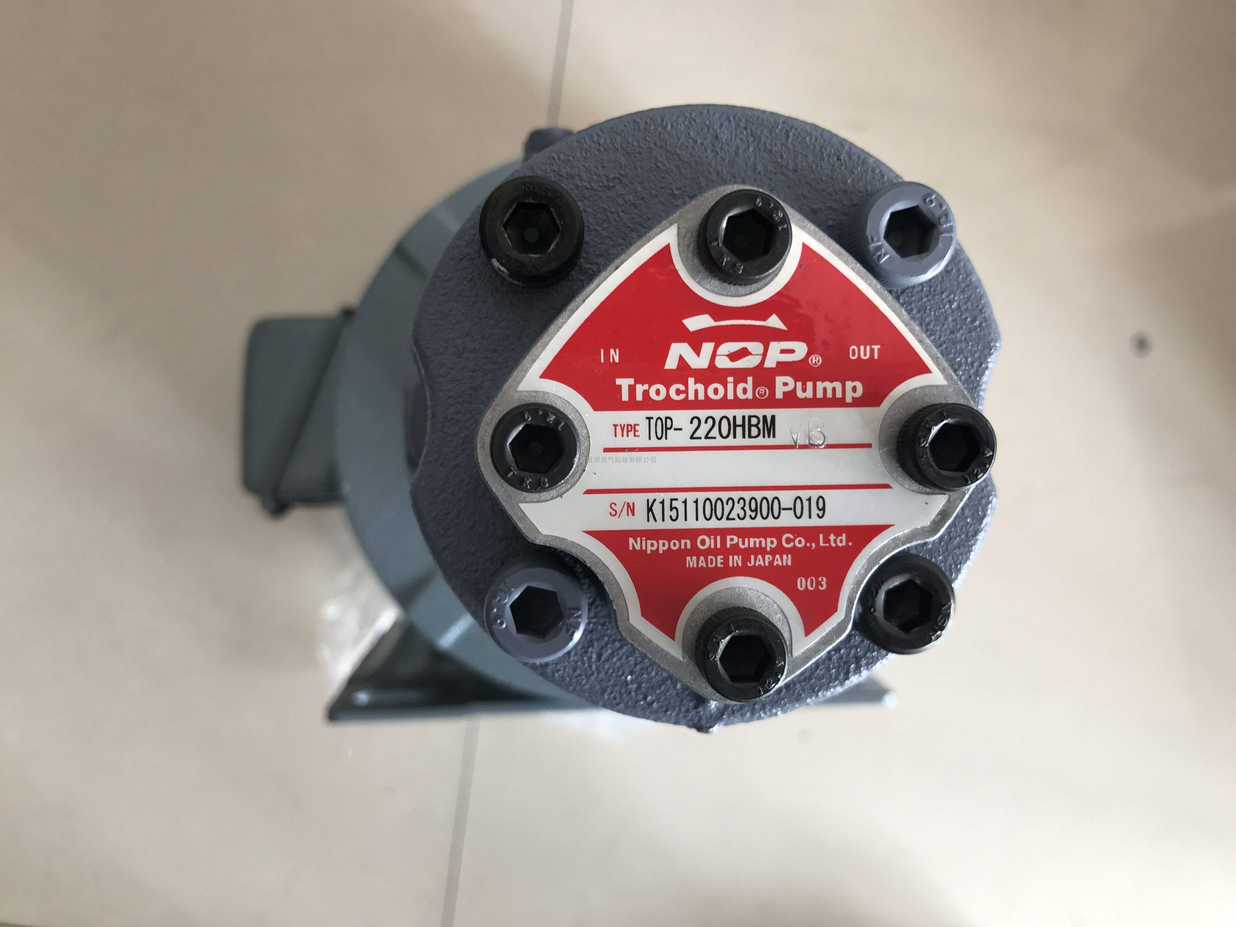

日本NOP(Nippon Oil Pump)也是世界知名油泵企业,其注册商标:Trochoid摆线泵
Trochoid_Pump_Catalog_-_TKK_Corporation.pdf (2.28 MB, 下载次数: 1)
2MY,以及GFS、GFY也是适合的型号

从各家厂商的样本可以总结出一些看法:
1、内啮合渐开线齿轮泵是属于一种高档齿轮泵,不仅转速高,压力也可达到很高,流量脉动也很小,从而噪声很小,只是结构复杂,成本不菲;
2、摆线转子泵是属于一种经济型的齿轮泵,压力难以做得很高,但是转速却可以很高,较适合于机油泵这类场合使用。摆线转子泵流量脉动稍大,噪声也稍大一些。
所以,摆线转子泵应该是最适合液压推动器使用的齿轮泵。

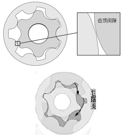

一齿差摆线转子泵不适合于高压。
虽然一齿差摆线泵不需要月牙板,且号称有多条接触线,但是这些接触线真正紧密接触的只可能是2~3条而已,因此这些接触线中仅有2~3条可以实现严密封油,而其余接触线并无实质性的作用。如果要实现摆线泵高转速的优点,必然要求有很大的进油、出油槽角度才能充分吸油和压油,这样的话就不可能实现良好的密封效果,也就是高压化困难,所以,总的来说,一齿差摆线泵更适合于高转速大排量的低压应用;
如果搞成多齿差,那么就需要月牙板隔油,这个时候摆线泵就没有什么优势了,还不如就采用渐开线内啮合齿轮泵或者直线共轭内啮合齿轮泵

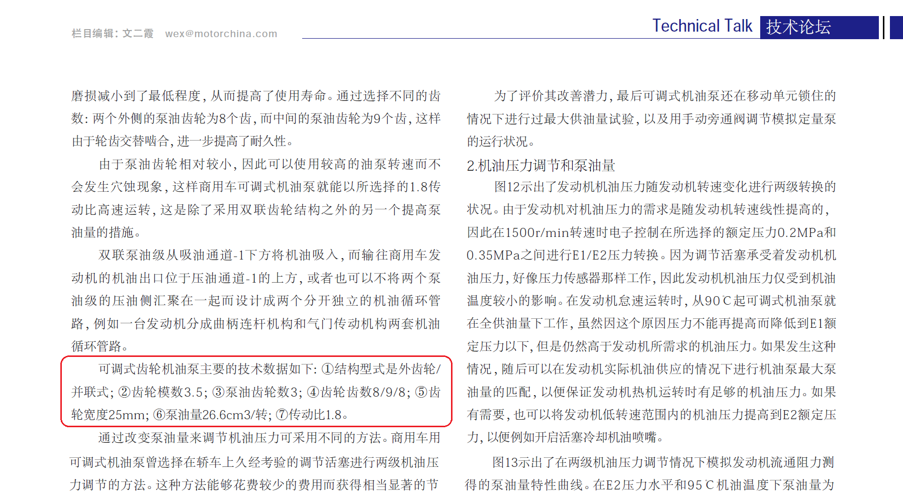

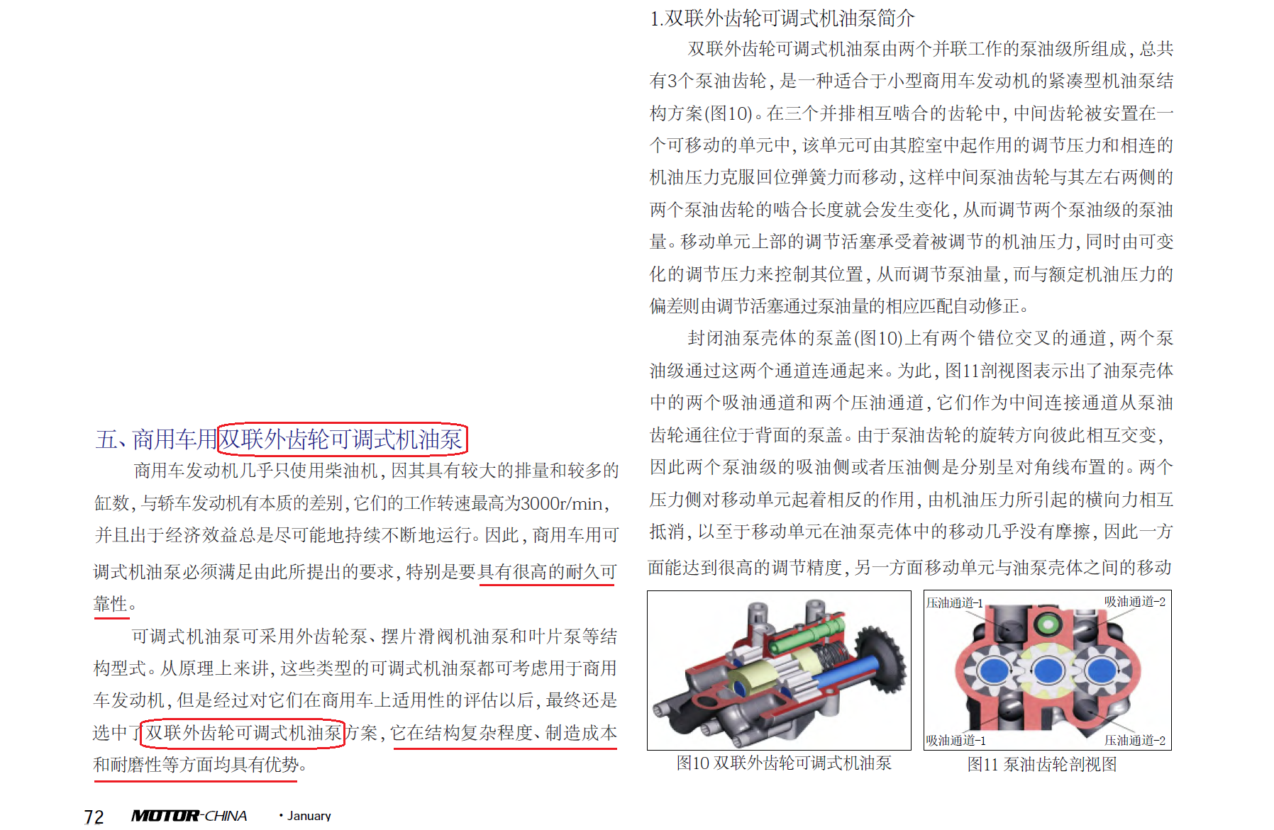

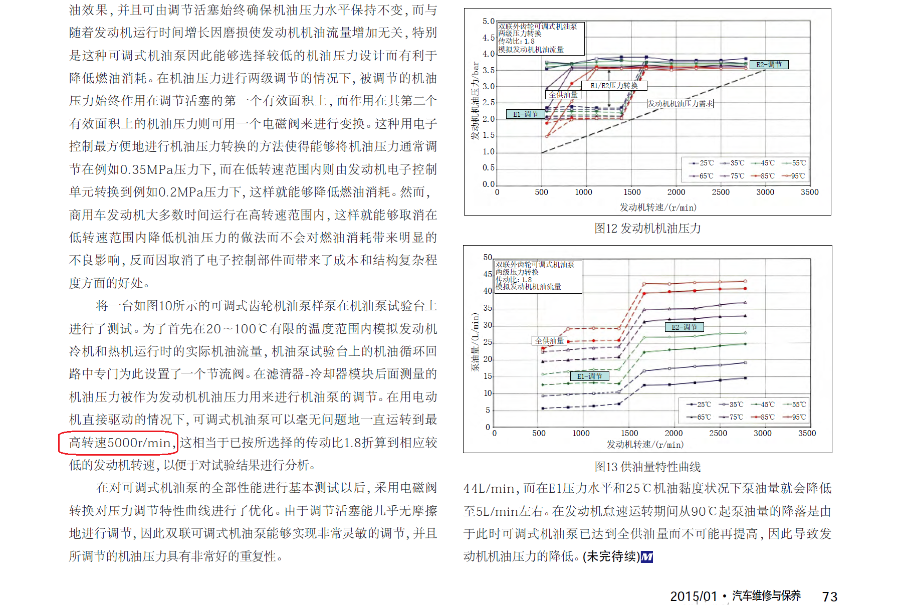

汽车机油泵一是产量巨大,二是对于可靠性要求颇高,因此,有很大的参考价值。
上贴介绍的双联外啮合齿轮泵是一个经典产品,更神奇的是居然可以变排量,可见汽车行业对于技术经济综合指标的压榨程度!
商用车发动机用双联外齿轮可调式机油泵.pdf (498.57 KB, 下载次数: 0)
 楼主| 发表于 2022-2-7 18:00 | 显示全部楼层
双联外啮合齿轮泵也是一个可以考虑的方案,但是变量功能是多余的。因为双联泵可以减小齿轮直径,所以可以提高转速,如果改为斜齿轮(而变量泵只能用直齿轮),则流量脉动基本上可以完全消除。

理论上一齿差摆线泵,每一个齿都是啮合的,实际上不能制造成每一个齿都啮合,否则会卡住而不能运转。
因此,齿顶会存在间隙,这个间隙就是径向漏油的通道。与带月牙板的内啮合泵相比,显然这个间隙更大而且仅有2处封油间隙,所以径向泄露会更多,从而导致一齿差摆线泵的压力仅适用于低压泵。
