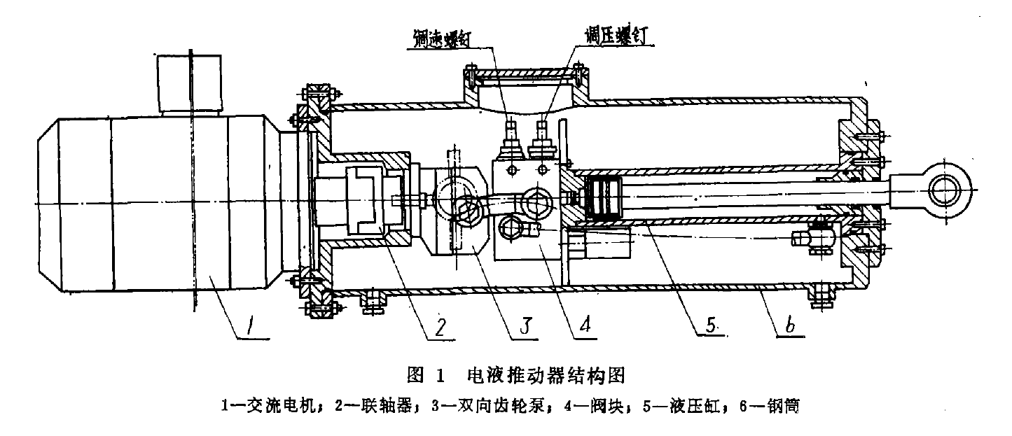

一种新型的动力执行机构——电动液压推动器_姚化利.pdf (281.77 KB, 下载次数: 1)
这个就是离心泵改进为齿轮泵的原理图,其中增加了阀,可以实现更多的功能。但是,其中的电机仍然是传统的三相交流异步电动机,因此电机转速不够高,多数的同步转速是1500 r/min,或者1000 r/min

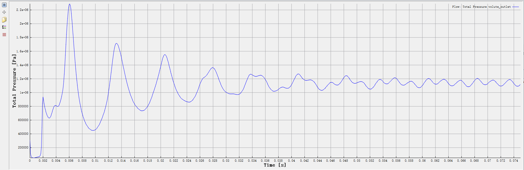

离心泵由于有限的叶片数量,所以其流量和压力也是脉动的。

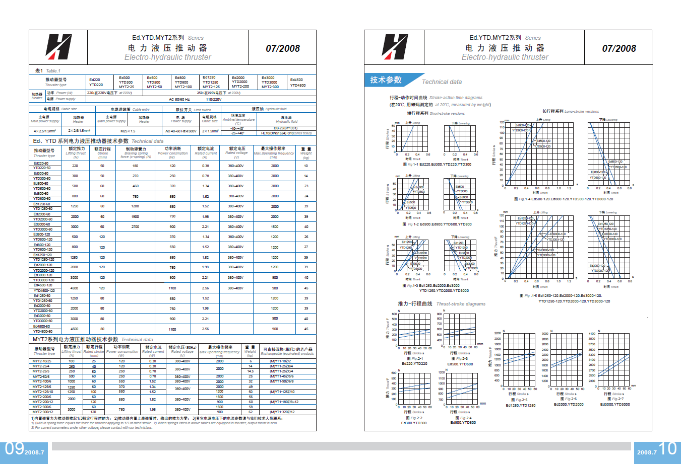

电力液压推动器样本(华伍).pdf (3.57 MB, 下载次数: 0)
JBT 6434-2010 输油齿轮泵.pdf (1.09 MB, 下载次数: 1)
从华伍样本可见,电力液压推动器的电机功率都很小,最大的不过1100W,多数只有几百瓦而已,所以,用3相交流电有点浪费,其实用单相电足够了。所以,整流后逆变成永磁无刷电机驱动的3相电,应该是可行的方案。

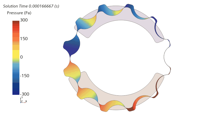

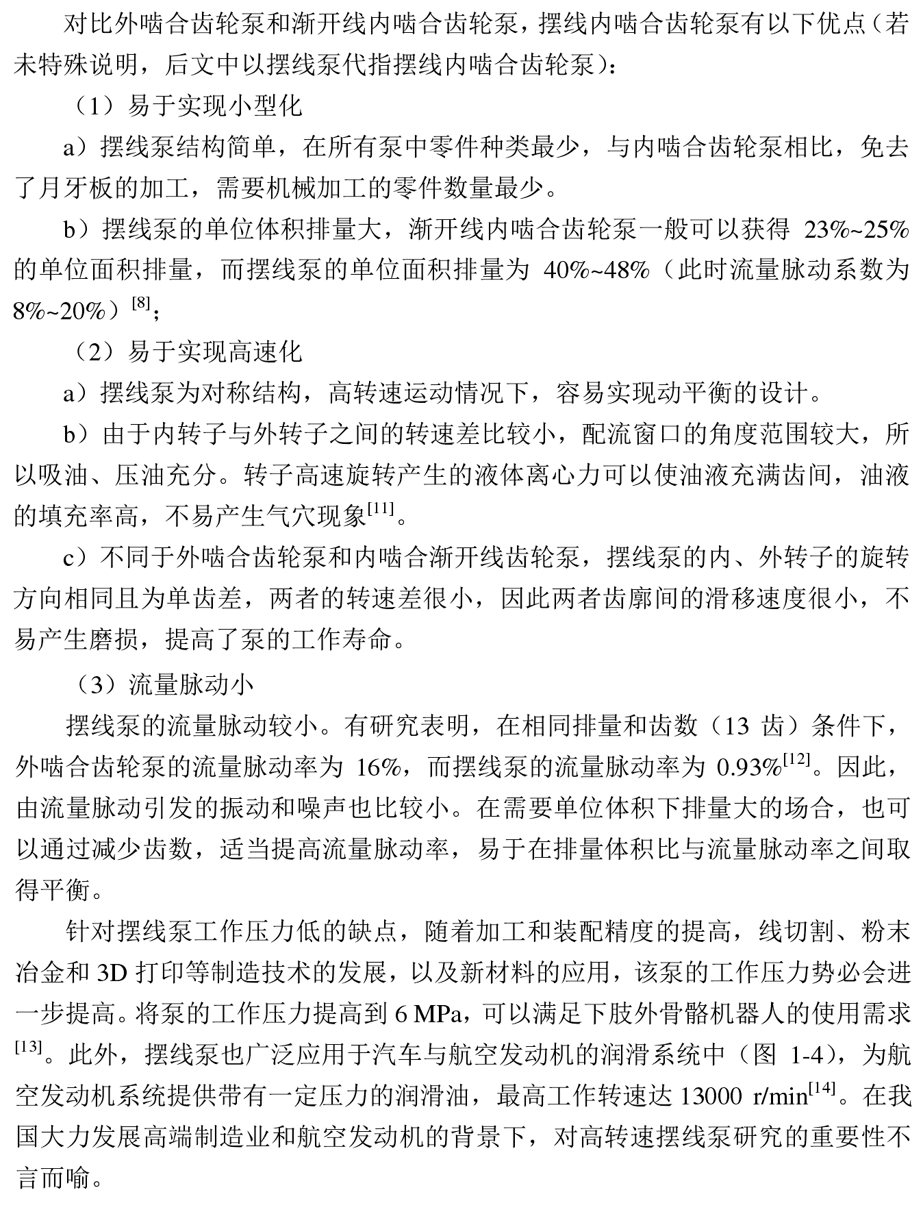

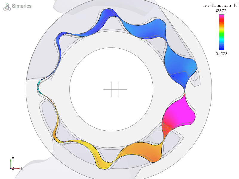

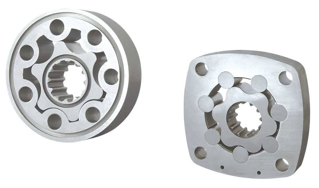

经分析对比各种齿轮泵的性能,内啮合摆线转子泵似乎最适合用于推动器,主要原因:
1、摆线转子泵适合高转速运转,5000 r/min~10000 r/min的转速是可以达到的,这有利于大幅度降低驱动电机的成本;
2、需要的压力不高,输出压力能达到1.0Mpa~1.5Mpa即可,这个要求也是一齿差摆线转子泵可以实现的;
3、摆线转子泵的生产成本也不太高,粉末冶金齿轮再加上金加工,可以经济地得到所需精度。
 楼主| 发表于 2022-2-3 10:01 | 显示全部楼层

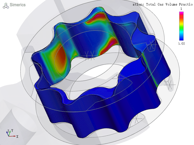

摆线转子泵的高转速限制,主要是空化问题,因此应通过CFD计算和优化,精确确定空化限制转速。
 楼主| 发表于 2022-2-3 11:46 | 显示全部楼层
