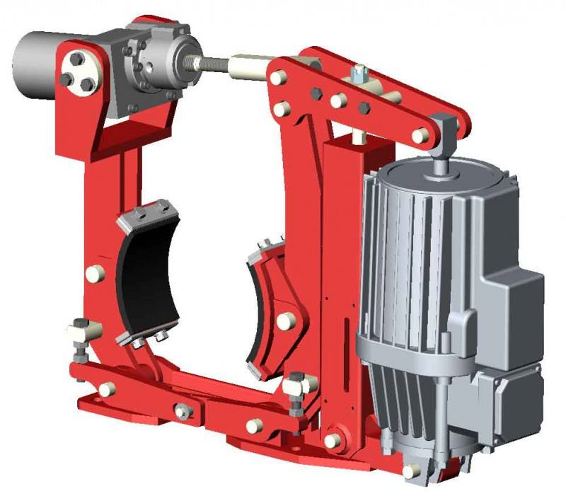

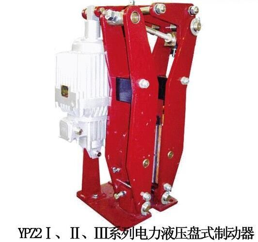

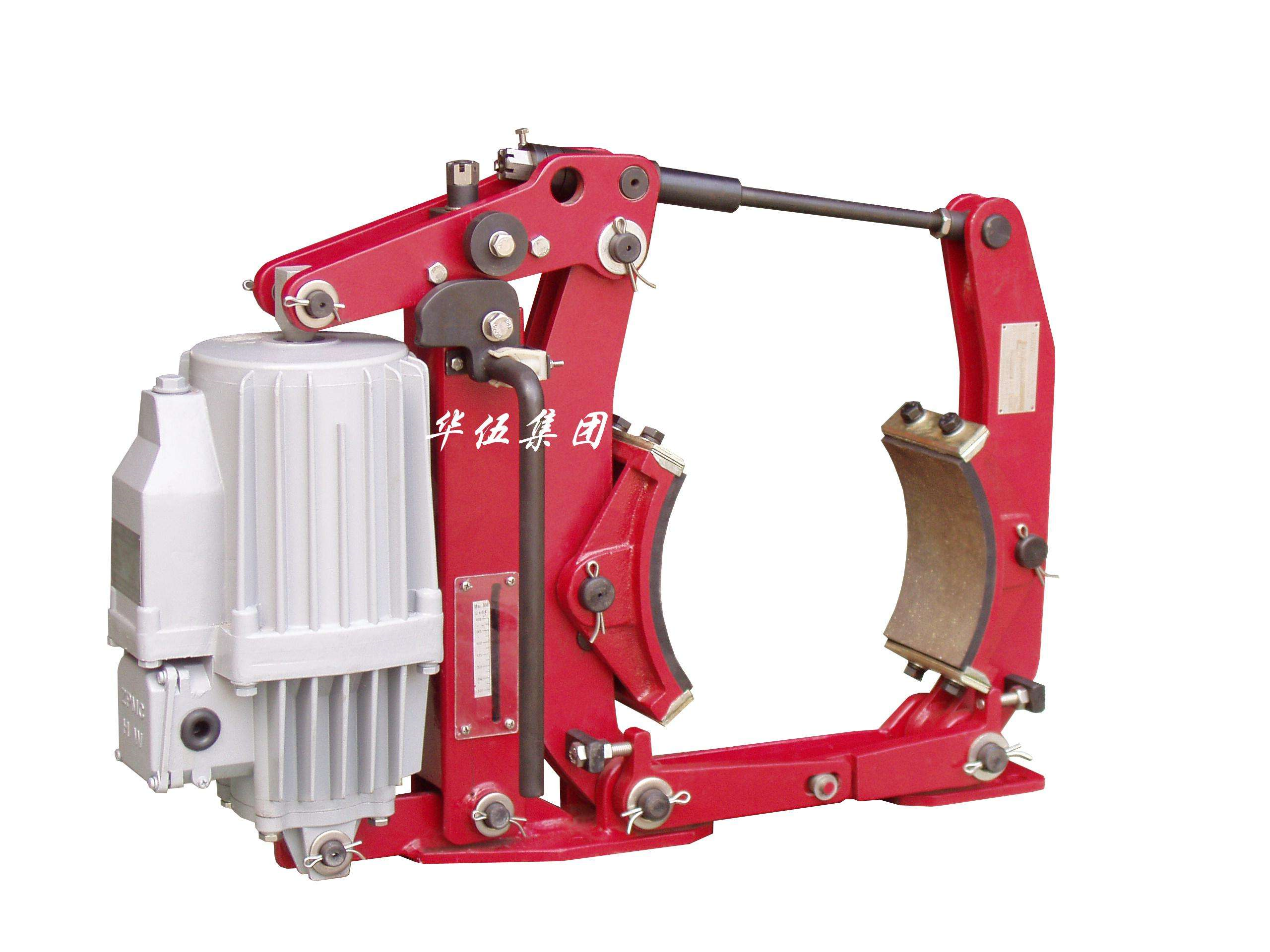

电力液压推动器是起重机用制动器上面的重要部件,主要是用于松闸。
电力液压推动器由两部分组成,驱动电动机及器身(离心泵),器身部分由盖、缸、活塞、叶轮及转轴组成。
当通电时,电动机带动转达轴及转轴上的叶轮旋转,在活塞内产生压力,在此压力影响下 ,油由活塞上部吸到活塞下部,迫使活塞和固定在其上的推杆及横梁迅速上升。通过杠杆机械压缩负荷弹簧(推动器或制动器带有负荷弹簧者),产生机械运动。
当断电时 ,叶轮停止旋转,活塞在负荷弹簧力及本身重力作用下,迅速成下降,迫使油重新流入活塞上部,这时仍然通过杠杆机构恢复原位。
电力液压推动器常与制动架配合使用,广泛用于各类传动装置的制动。

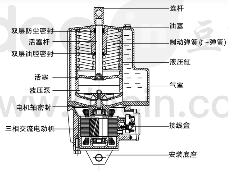

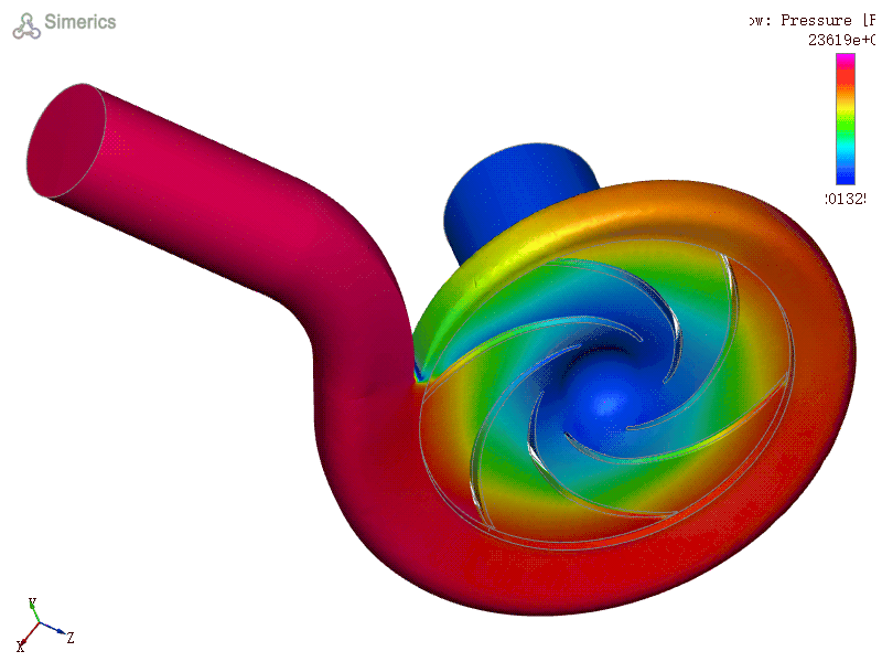

从1楼的剖面图可以看出,所谓的“液压泵”其实名不副实,因为仅仅是一个离心泵而已,而且这个离心泵还非常简易:不仅叶轮很简单,叶片很粗糙,而且没有蜗壳或者导流叶片。
因此,这样简陋的离心泵必然是效率很低,而且所能产生的压力也是很小的。正因为压力很小,为了达到所需的推力,就需要较大的活塞面积,从而导致推力器的体积、重量、成本均比较大。
根据估算,该离心泵的扬程仅有4~5米而已。
 楼主| 发表于 2022-2-1 19:44 | 显示全部楼层
假如把离心泵更换成齿轮泵,例如内啮合摆线转子泵,可以很轻松提高液压压力到1Mpa,也就是扬程100米,这样的话液压压力提高了20~25倍之多,因此活塞直径可以减少到原来的20%~25%,从而大大减小了零部件的体积、重量,也大幅度降低了成本。
同时,驱动电机改为永磁同步电机(无刷驱动模式,驱动器集成到电机本体),假如电机转速能够提高到10000 r/min,则电机的体积、重量、成本也能大幅度降低,且系统总效率会得到极大的提高,使用时节能效果显著!
用了永磁无刷电机以后,可以很容易实现电机调速功能,也就是在长期保持最大行程时,电机以很低的速度运转,补偿泄露即可!
