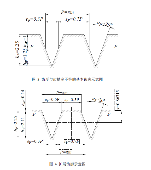

发表于 2024-4-19 15:23 | 显示全部楼层
jc123gear 发表于 2024-3-29 20:34
网上还有个Unequal Pitch金属蜗杆和塑料斜齿轮研究的,各位大神有没有研究明白啊?
不等齿距这个说法,不太准确!
实际上应该是齿厚的加肥与减瘦而已!这个在交错轴蜗杆斜齿轮副中,经常使用,目的平衡强度,充分利用材料而已!
在《扩展齿廓的定义及其应用》中,利用成熟的计算公式就可以设计了,没有必要绕那么多弯子!
2012 扩展齿廓的定义及其应用S4.pdf (375.98 KB, 下载次数: 1)
