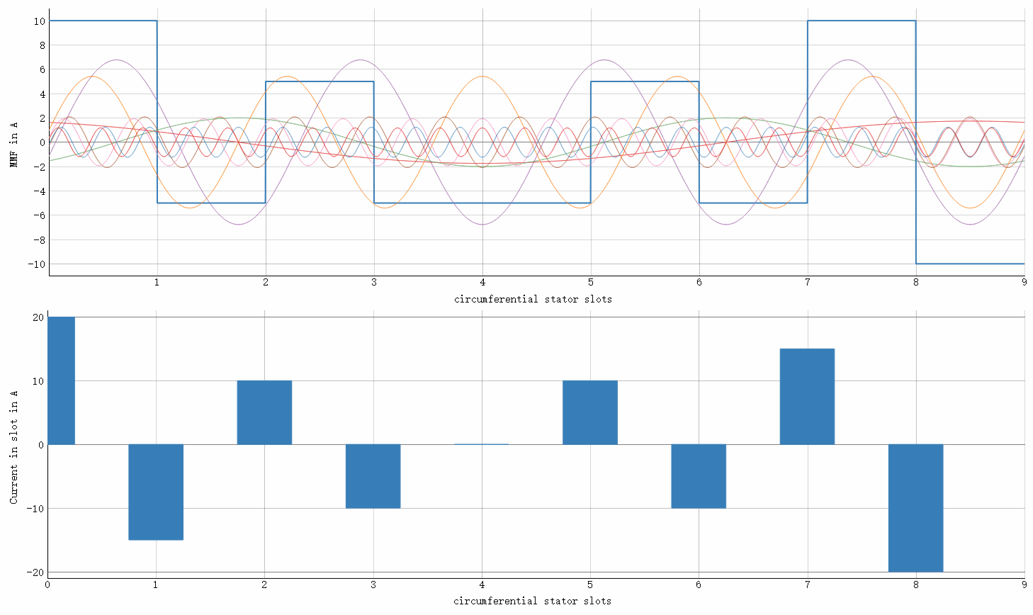

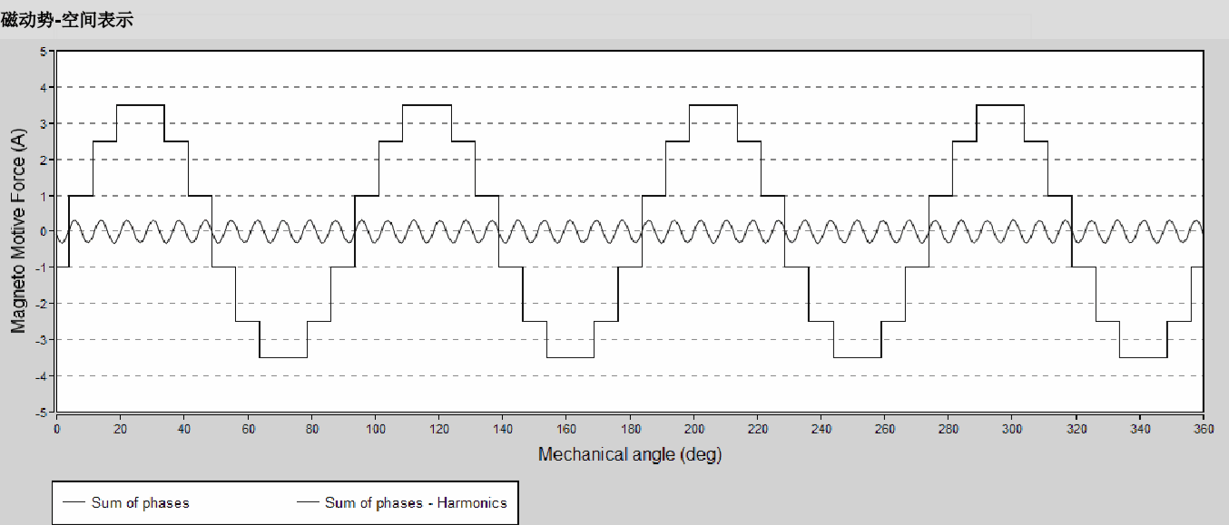

上传一个9槽8极电机的气隙磁势动画

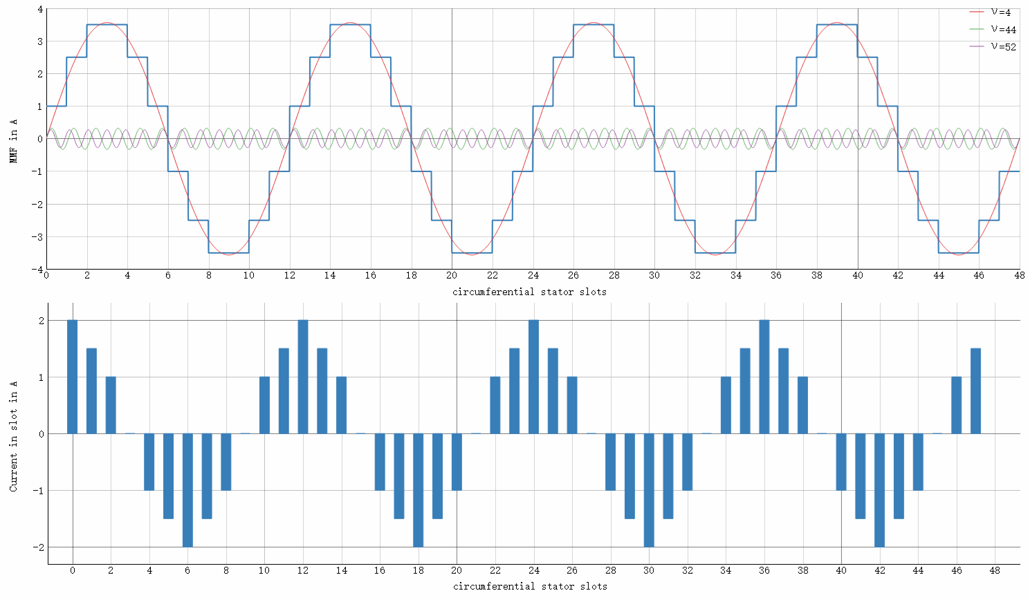

48槽8极、跨距5双层绕组,11次谐波(1阶反转齿谐波)动画
 楼主| 发表于 2023-10-13 13:23 | 显示全部楼层
48槽8极、跨距5双层绕组,13次谐波(1阶正转齿谐波)动画
 楼主| 发表于 2023-10-13 15:14 | 显示全部楼层
48槽8极、跨距5双层绕组,基波及1阶齿谐波动画
 楼主| 发表于 2023-10-15 08:45 | 显示全部楼层
48槽8极、跨距4双层绕组,基波及1阶齿谐波动画

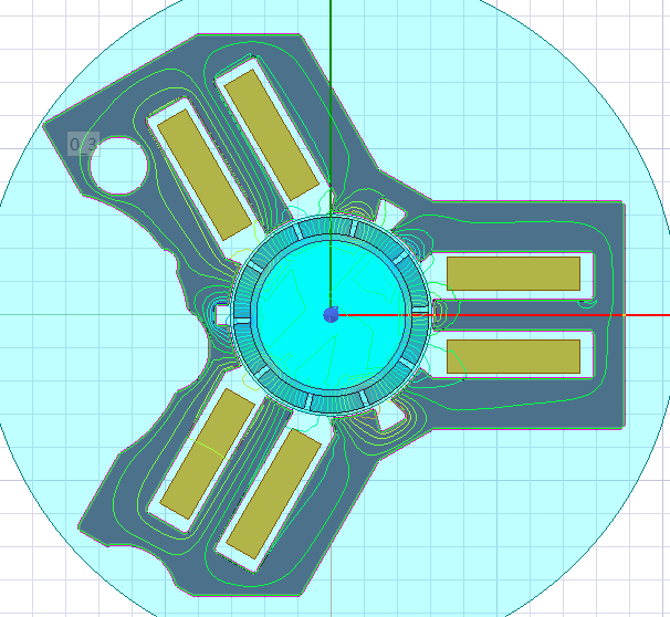

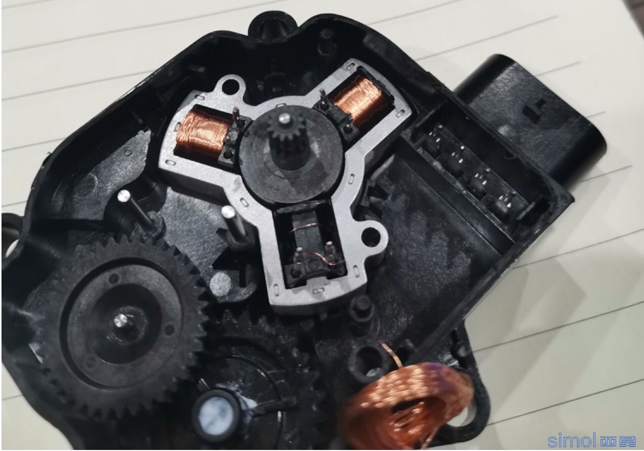

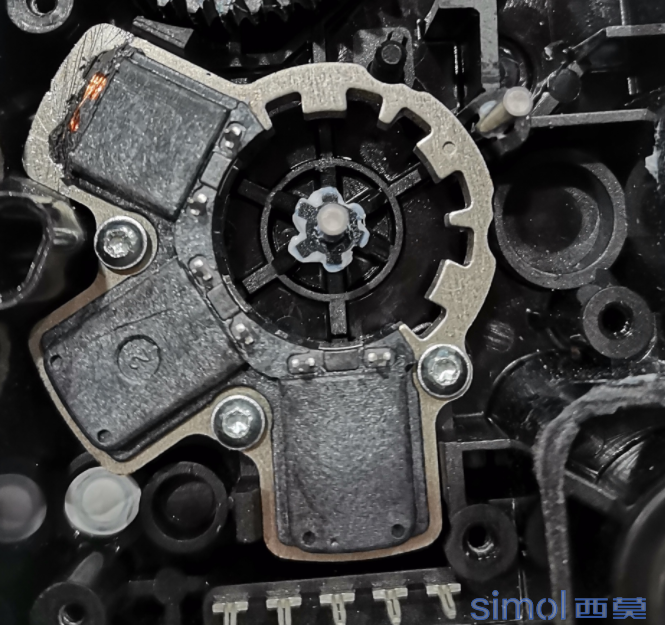

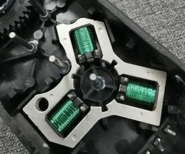

最近有人问到一个奇怪的电机
 楼主| 发表于 2023-10-16 08:36 | 显示全部楼层
这个奇怪的电机有各种各样的变形结构
 楼主| 发表于 2023-10-16 08:42 | 显示全部楼层

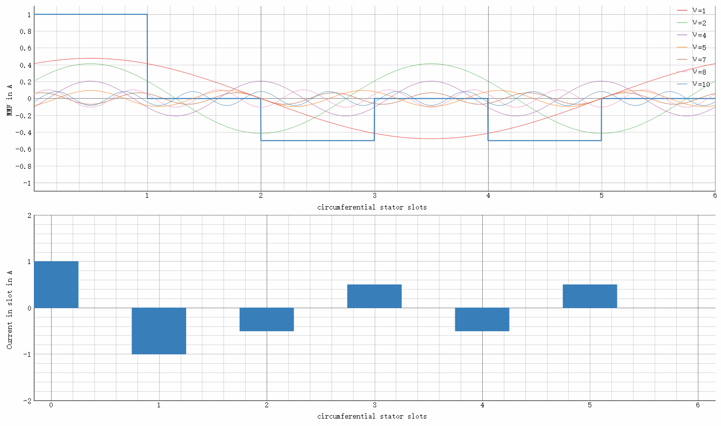

最终结论:
1、上贴所示电机,可以认为是6槽10极电机,也可以认为是9槽10极电机;
2、与其认为是6槽10极电机,不如认为是9槽10极电机。
如果按照6槽10极电机来分析,则短距系数太低,分析的误差较大;而按照9槽10极(空3槽)来分析,则结果非常精确!

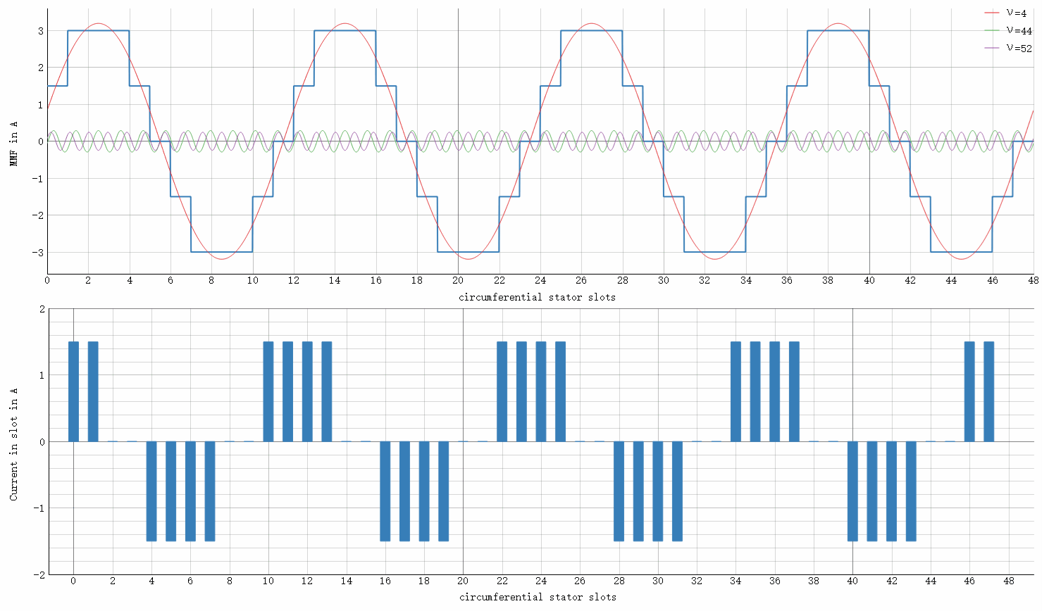

6槽10极分析结果

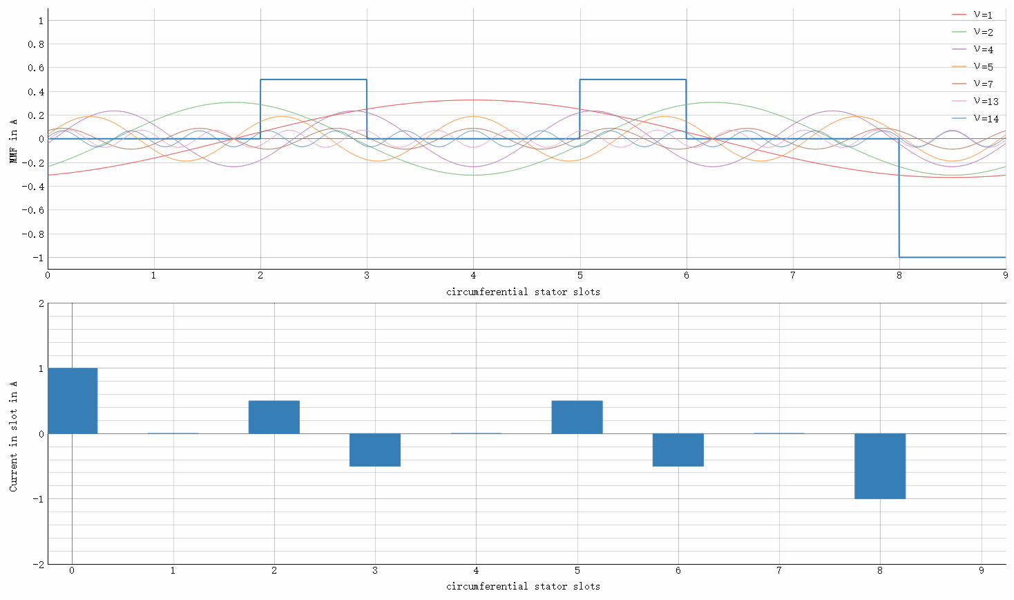

 楼主| 发表于 2023-10-16 08:43 | 显示全部楼层
9槽10极(空3槽)分析结果
