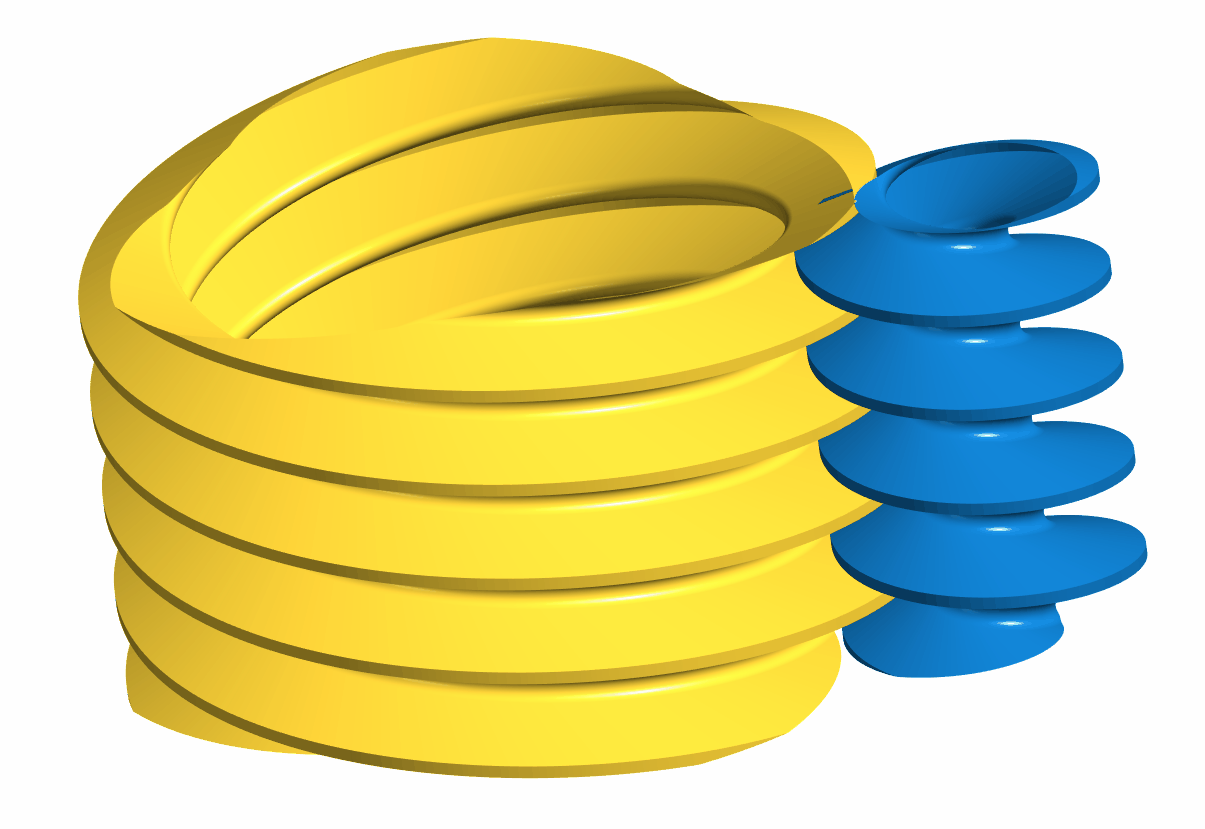

 楼主| 发表于 2023-3-3 12:20 | 显示全部楼层
特殊的啮合,先来一个2根相同蜗杆的平行轴外啮合动画。
特殊之处在于,两根蜗杆螺旋方向自然是一样的,这样的蜗杆传统上应该是空间交错轴、点接触啮合,但实际上也可以实现平行轴、线接触啮合。
请注意,两根蜗杆的转动方向竟然是相同的。

 楼主| 发表于 2023-3-4 07:05 | 显示全部楼层
特殊的啮合,再来一个2根蜗杆的平行轴内啮合动画。
特殊之处在于,两根蜗杆螺旋方向是相反的,这样的蜗杆传统上是空间交错轴、干涉而无法啮合,但实际上也可以实现平行轴、线接触啮合。
请注意,两根蜗杆的转动方向竟然是相反的。
 楼主| 发表于 2023-3-5 07:31 | 显示全部楼层
同螺旋旋向蜗杆平行轴外啮合,并不只限于相同蜗杆,也可以是不同齿数的蜗杆外啮合,来实现平行轴线接触啮合。

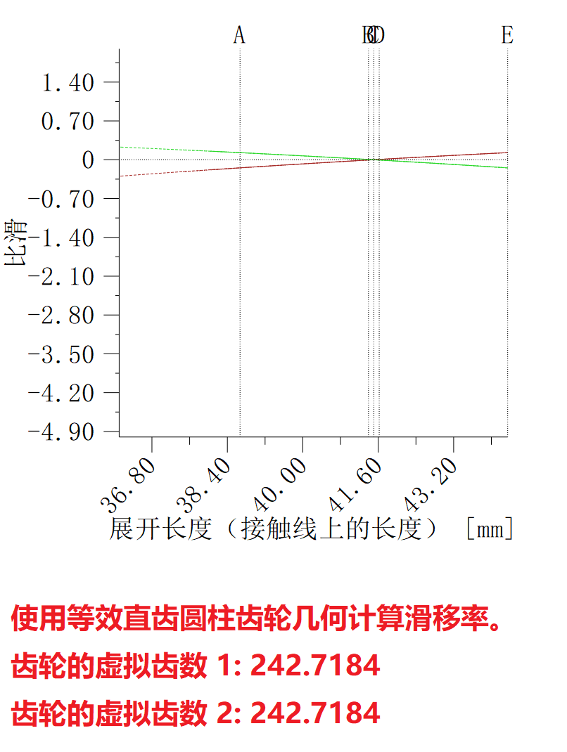

 楼主| 发表于 2023-3-7 10:35 | 显示全部楼层
上面几个楼层的特殊啮合方式,其齿面之间相对滑动速度都是很大的,但是Kisssoft把它们当成空间交错轴啮合传动,用当量齿轮的办法来计算齿面滑动的参数,这样计算出来的结果误导性很大!
 楼主| 发表于 2023-3-8 09:47 | 显示全部楼层
用当量齿轮的办法来计算两大螺旋角斜齿轮交错轴啮合的滑动参数,出现“文不对题”的根源,是速度的方向。
齿面相对滑动速度很大,是因为啮合处齿面切向速度相反;
而轴向速度近乎相等,当量齿轮考察的恰恰是轴向速度。
 楼主| 发表于 2023-3-9 14:24 | 显示全部楼层
两根蜗杆外啮合,无论是同螺旋方向,还是异螺旋方向,kisssoft都是用当量齿轮的办法计算齿面滑动参数,而且得出的结果相差无几,这是因为两根蜗杆啮合齿面处的轴向速度都是近乎相等的。
但是,两种情况下,齿面之间切向滑动速度却有天壤之别,而这个差别却被无视了!!!
因此,本帖145楼的结论不严谨,需要重新评价!
