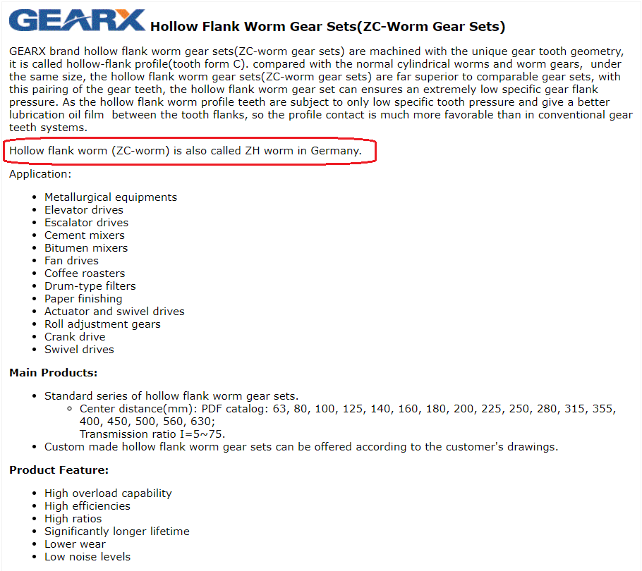

这是某公司的产品说明,其中特别指出,ZC蜗杆在德国被称作ZH蜗杆。

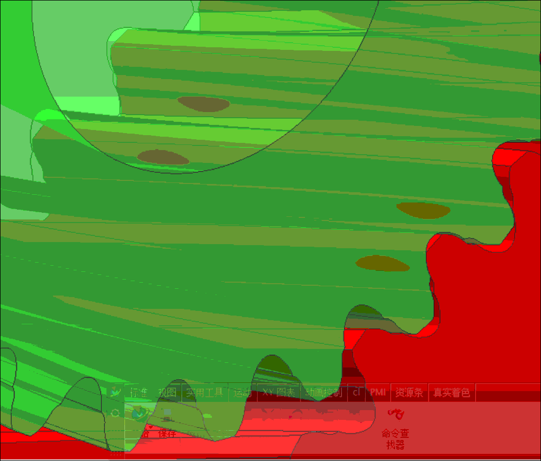

行星齿轮啮合接触迹线动画,由于文件大小限制,位置分辨率不能太高
 楼主| 发表于 2023-2-9 07:51 | 显示全部楼层
Kisssoft这个行星齿轮接触迹线有问题!
行星轮上的转矩无法平衡,要飞车了。也就是说,行星轮上的接触迹线不可能都是同侧齿面,而应该是异侧齿面分别与太阳轮和内齿圈接触,这也正是行星轮齿弯曲疲劳寿命较低的根本原因。

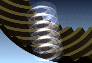

在这个帖子中比较了各种蜗杆的齿形,其中有个渐开线端面蜗杆的啮合接触迹线动画,让人爱不释手!
