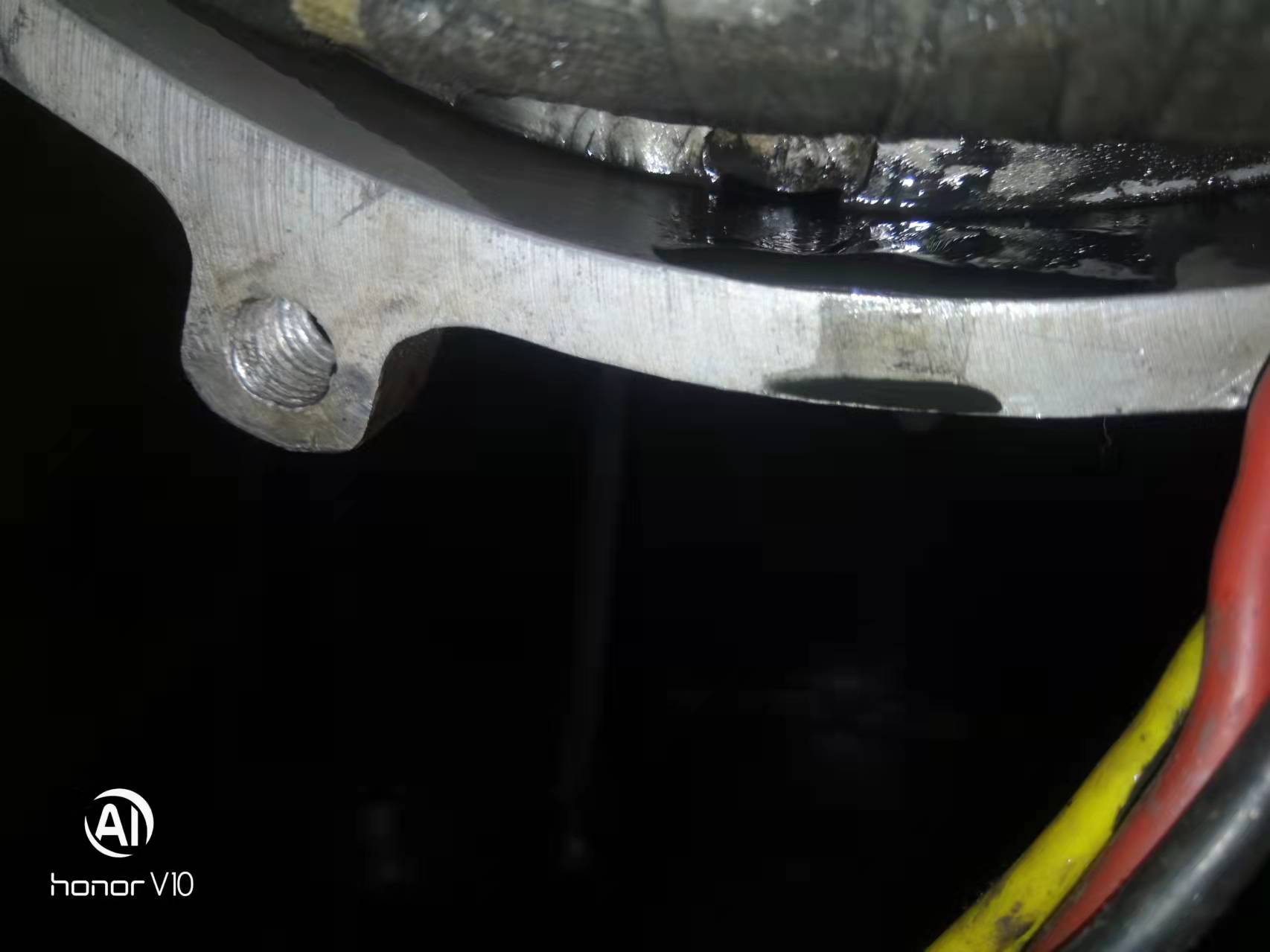

油里铝屑太多了,整个油液都变成了银色!
运转400小时后,氟胶油封也漏油了。

目前最大怀疑是润滑油中的铝屑导致油封磨损漏油,但是未拆机核实。
下图是放出来的润滑油,已经被铝屑污染成了银白色

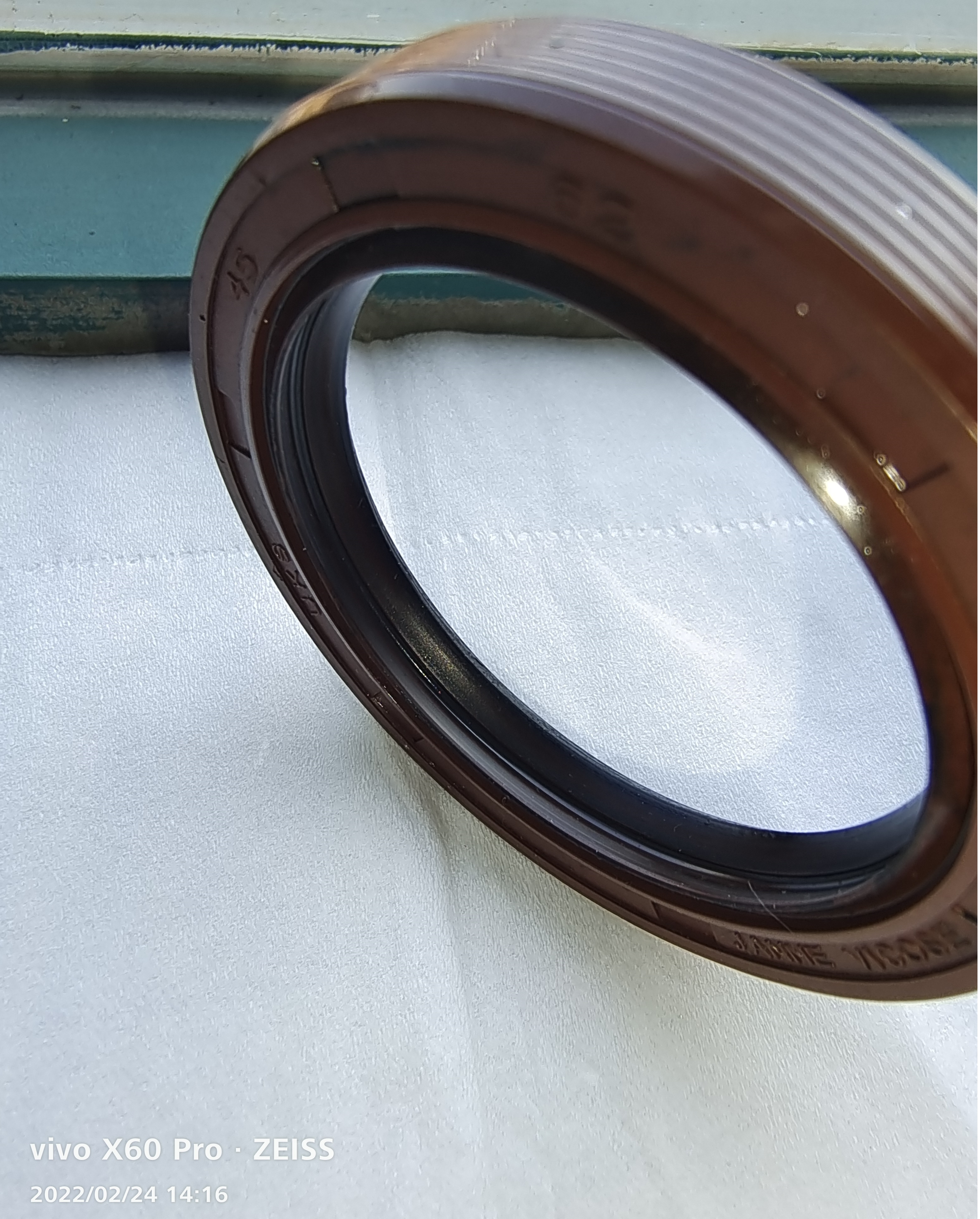

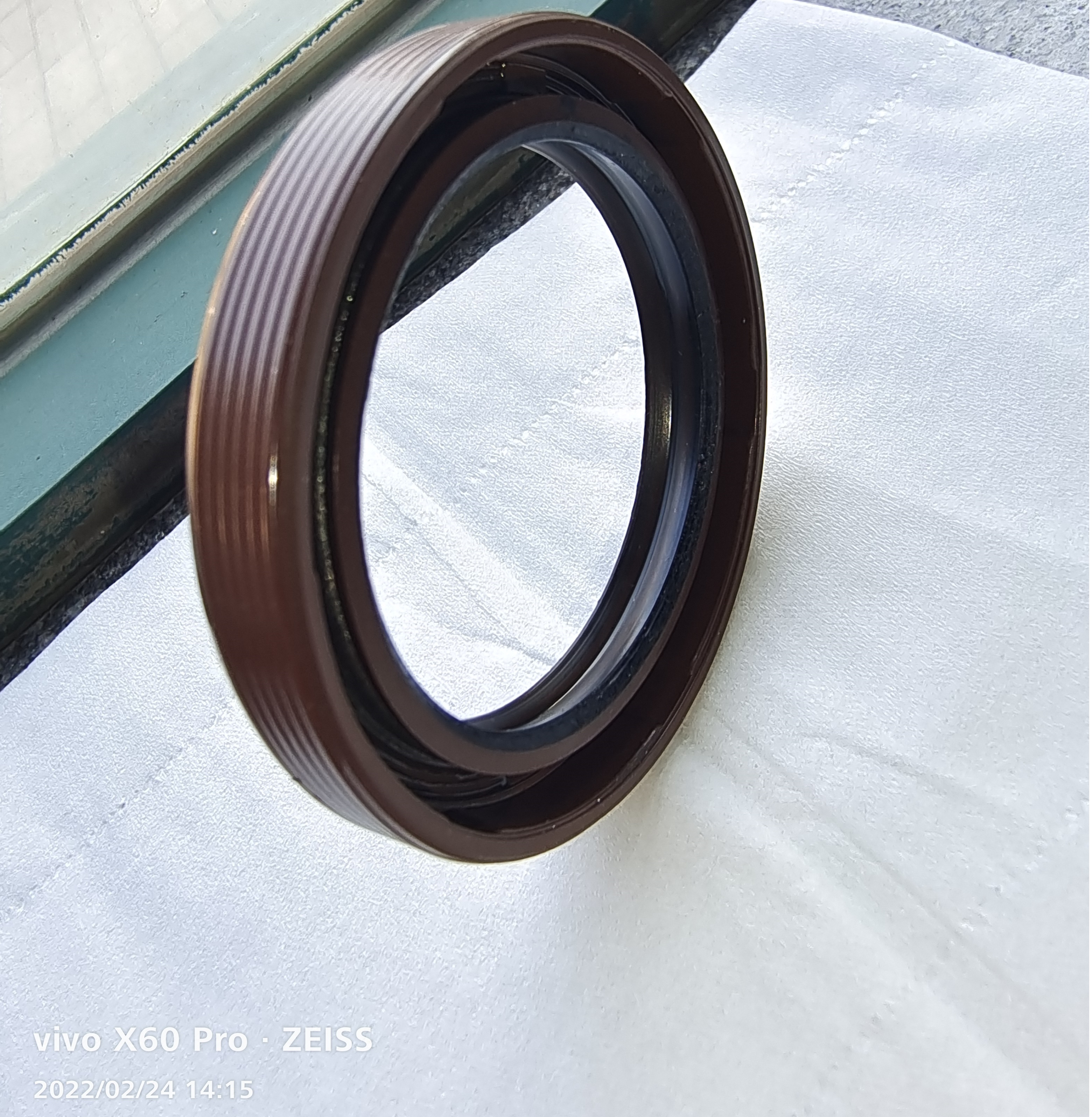

 楼主| 发表于 2022-2-24 14:39 | 显示全部楼层
漏油的氟胶油封拆下来了,未见明显的划伤痕迹
