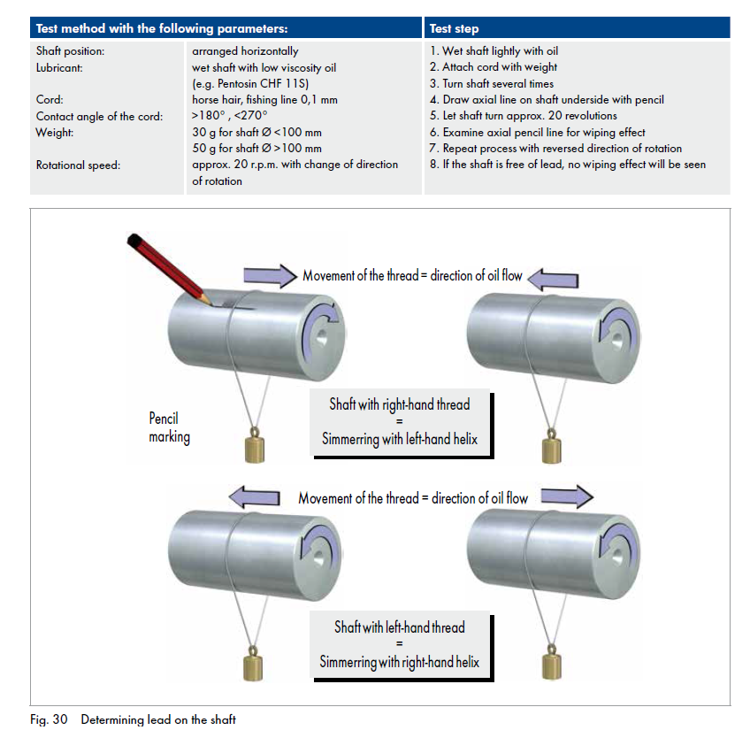

检查轴表面有害的导向性纹路的简单方法
 楼主| 发表于 2021-9-1 09:00 | 显示全部楼层

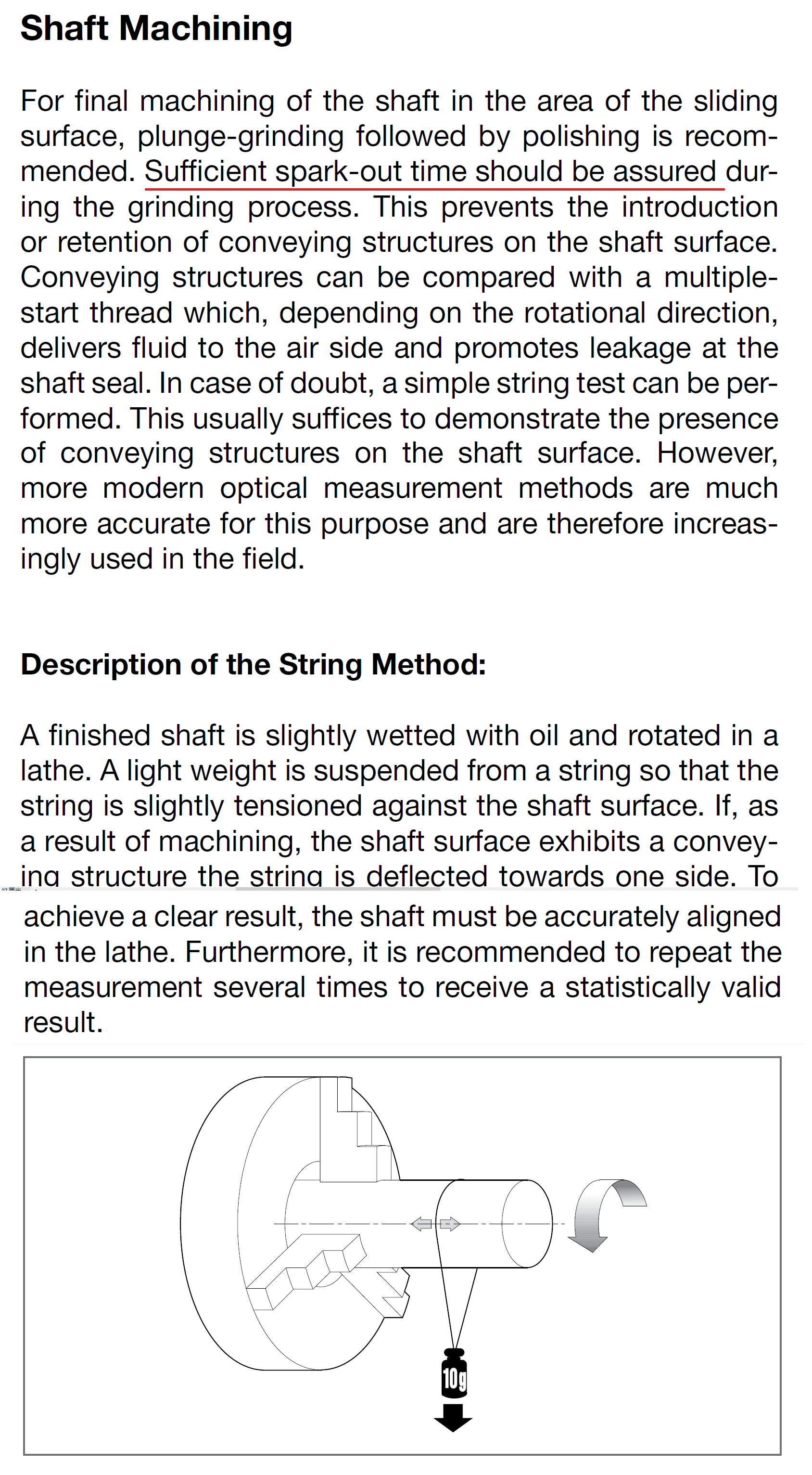

另外一家公司推荐的,检查轴表面有害的导向性纹路的简单方法

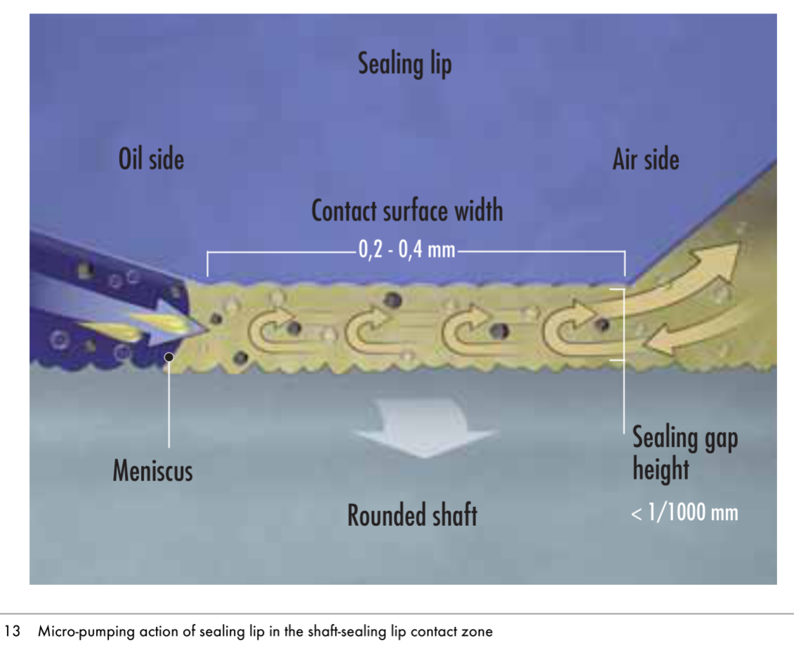

zengxiaodong 发表于 2021-8-29 15:29
唇口过盈量0.9毫米左右,油膜厚度大概在2.5微米的量级

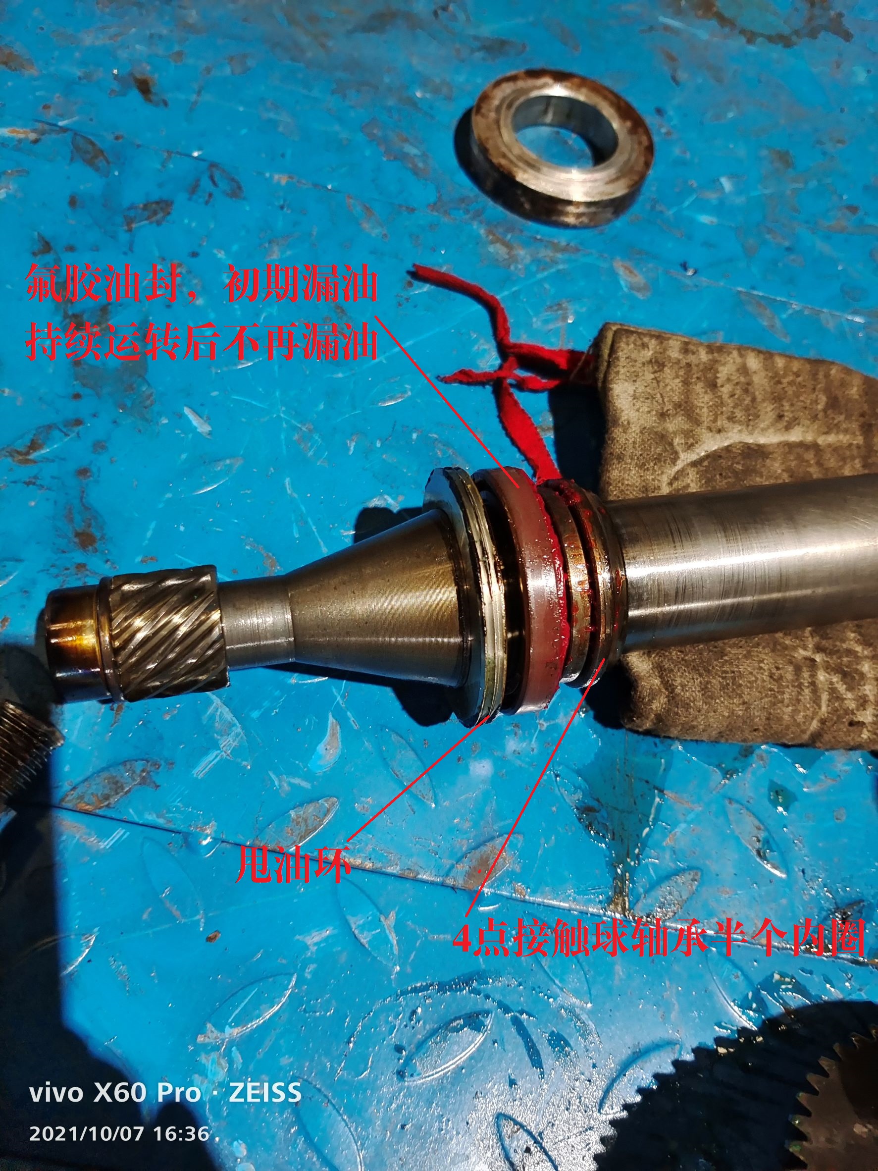

这个是氟胶油封,运转的最初几小时明显漏油,但是继续运转以后却丝毫不漏油了,直到完成耐久试验进行拆解,漏油痕迹都消失无踪!

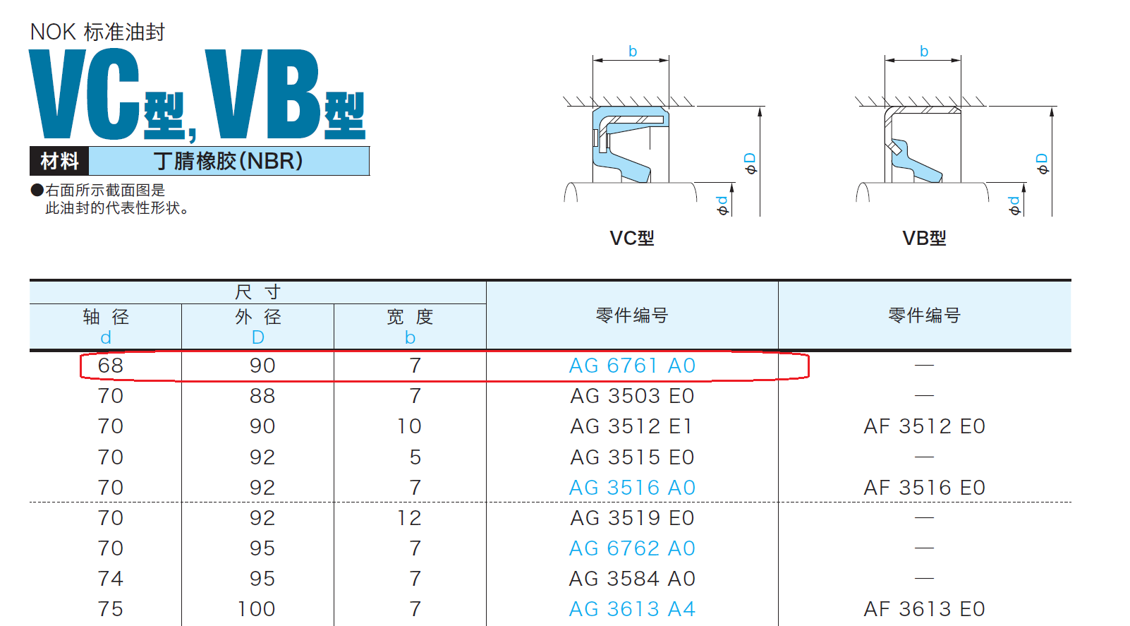

 楼主| 发表于 2021-11-15 08:16 | 显示全部楼层
第一次用了这种VC型油封,因为减速箱齿轮是润滑脂润滑的。
这种油封很少有双唇的,所以厚度比较薄,节省轴向空间。

 楼主| 发表于 2021-12-6 14:15 | 显示全部楼层
氟胶油封耐久试验后,转速3600r/min,温度120℃,整个过程毫无渗漏油
