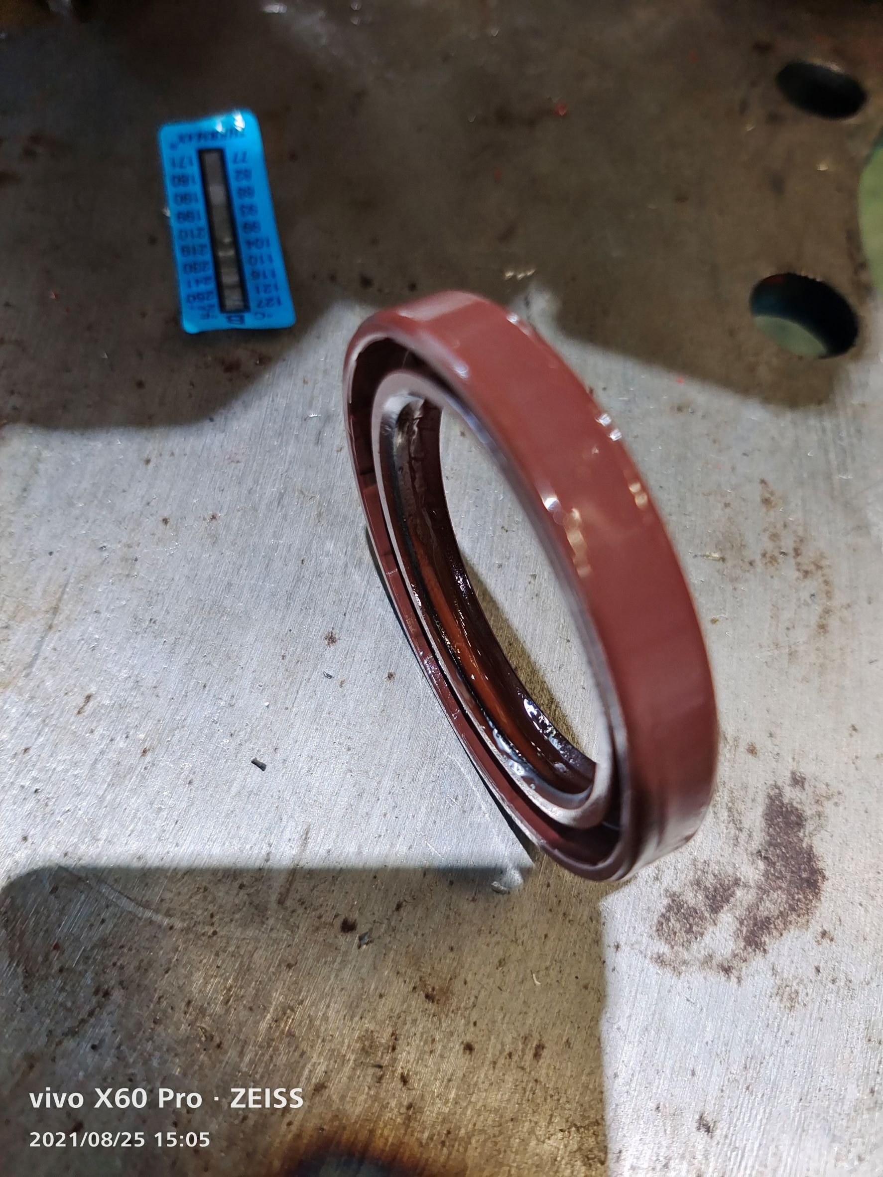

zengxiaodong 发表于 2021-8-16 09:55
油封唇口未见明显磨损,但是颜色变了,变成了黑色
同样的工况下,丁晴橡胶油封换成氟胶油封,运行时间翻倍了,也未见油封唇口大面积明显变黑!实测轴的温度为105℃
 楼主| 发表于 2021-8-25 15:20 | 显示全部楼层
氟胶油封是最高等级的油封,耐温性能和寿命远远高于丁晴橡胶,唯一的缺点是价格贵

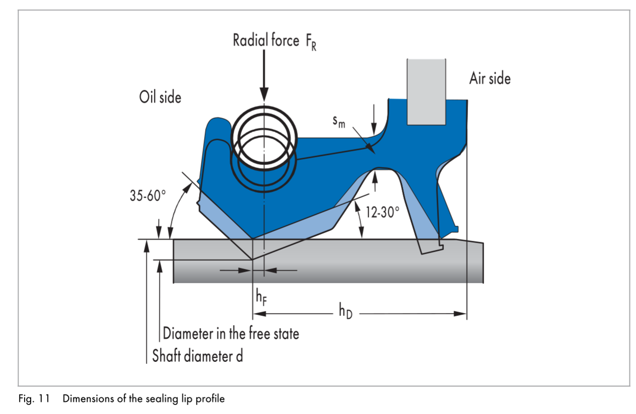

唇口过盈量0.9毫米左右,油膜厚度大概在2.5微米的量级
 楼主| 发表于 2021-8-29 15:30 | 显示全部楼层
当轴的转速达到4000 r/min时,轴表面的径向跳动量不能超过0.18 mm

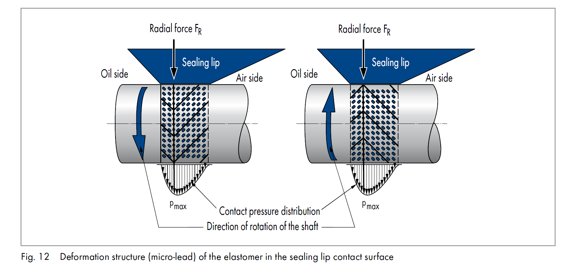

骨架油封属于动密封元件,“临界油膜”的存在,是油封密封的充分必要条件,无泄漏的密封是不允许的,也是不可能的。因为润滑油膜的存在是保证油封刃口实现润滑摩擦所必不可缺的,而润滑油膜的存在,使得一定量的泄漏不可避免。
对旋转用油封,在使用过程中,如果在运行初期的50~100 小时之内发生微量的泄漏是允许的。随着运转时间的加长,泄漏会逐渐停止,往往这样的油封寿命比较长。
 楼主| 发表于 2021-8-31 09:32 | 显示全部楼层
 楼主| 发表于 2021-8-31 16:32 | 显示全部楼层
 楼主| 发表于 2021-8-31 16:33 | 显示全部楼层
这个图说明了油封唇口产生恰当的凹凸点(微突体)后,形成泵油效应的原理。
把空气侧的油泵送回油侧!
