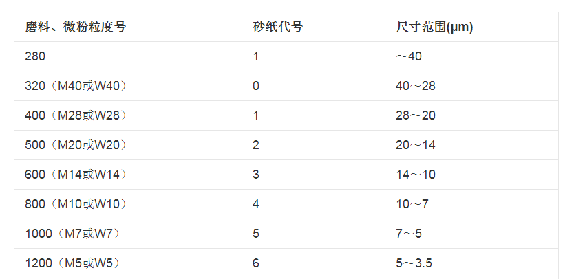

金相砂纸不等于金刚砂纸!

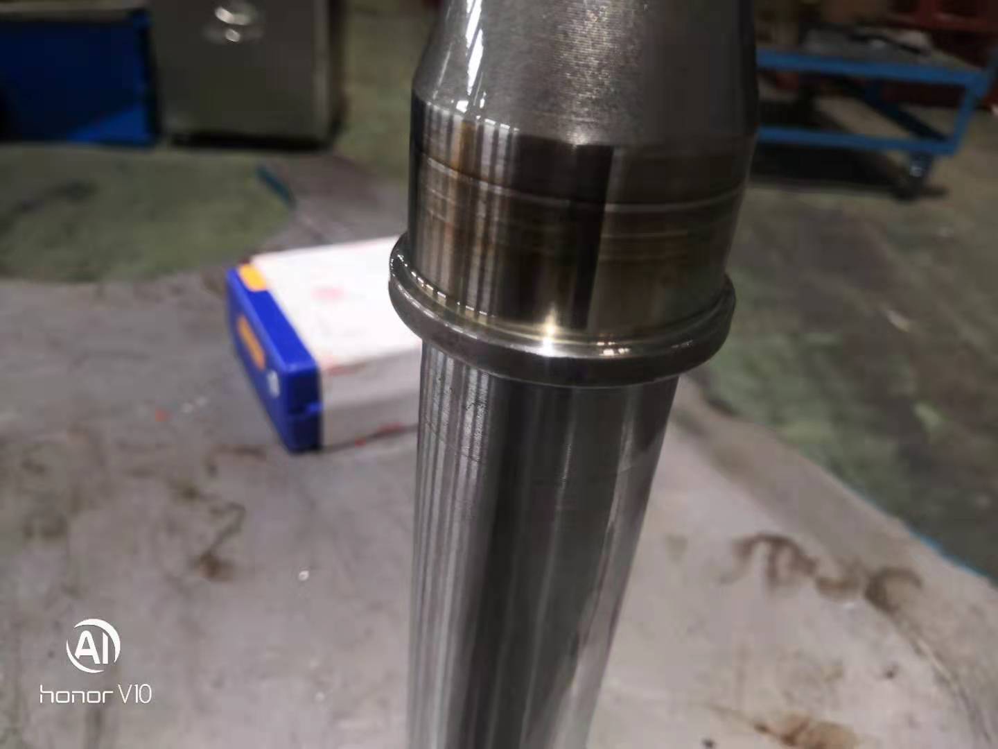

油封部位轴表面磨损
 楼主| 发表于 2021-8-16 09:51 | 显示全部楼层
磨削光洁度Ra0.8微米,肉眼可见纹路明显,这是漏油的根源。
 楼主| 发表于 2021-8-16 09:55 | 显示全部楼层
油封唇口未见明显磨损,但是颜色变了,变成了黑色
 楼主| 发表于 2021-8-16 11:33 | 显示全部楼层
买来了240#金刚砂纸
 楼主| 发表于 2021-8-16 16:46 | 显示全部楼层
打磨好的轴
 楼主| 发表于 2021-8-23 09:57 | 显示全部楼层
轴表面仔细打磨到位以后,油封的不漏油寿命可以显著延长,延长高达几十倍以上!!!
