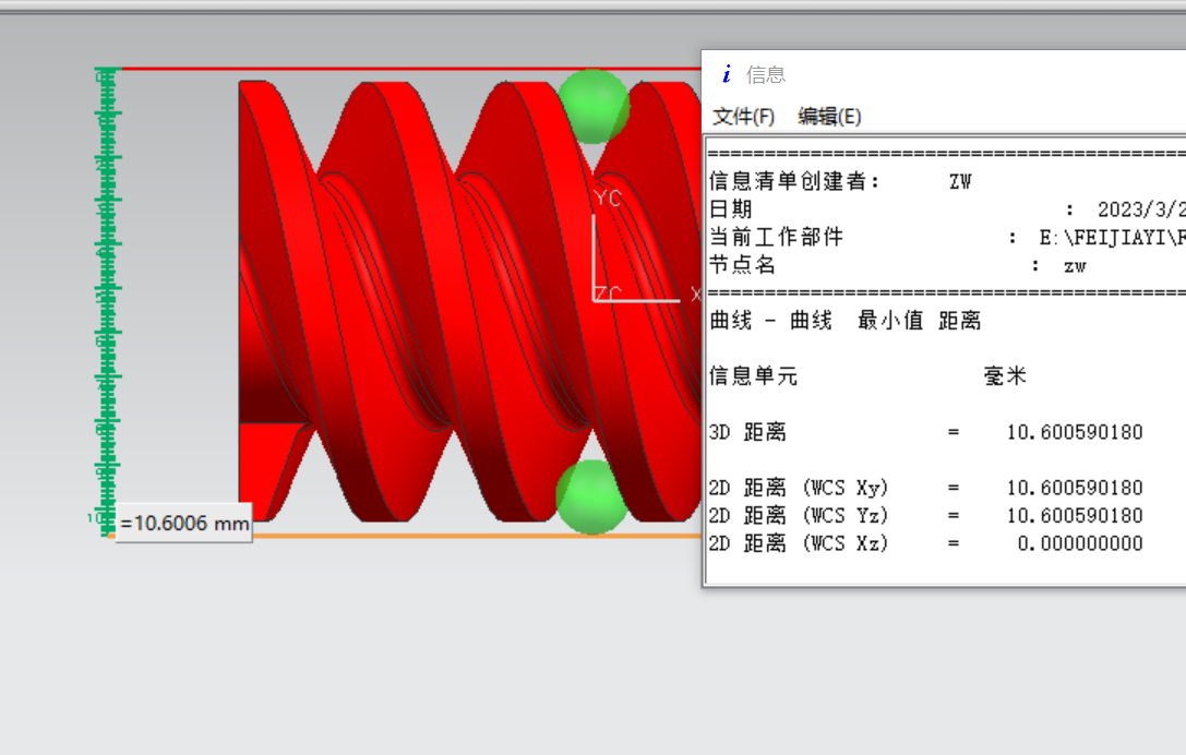

UG软件有一个逐步逼进并计算二实体距离的功能,如果模型足够精确,用圆球逼近的方法,也可以求出各种蜗杆在用小球测量时的最终结果。阿基米德外蜗杆,用公式计算,内蜗杆(类似矩形内蜗母)的内量球间距我就用这样的办法了

设想,对于较难计算的环面蜗杆,可以用量球来控制制造时的齿厚,可以设定在中截面处,也可以设定在某轴向位置的指定位置处。

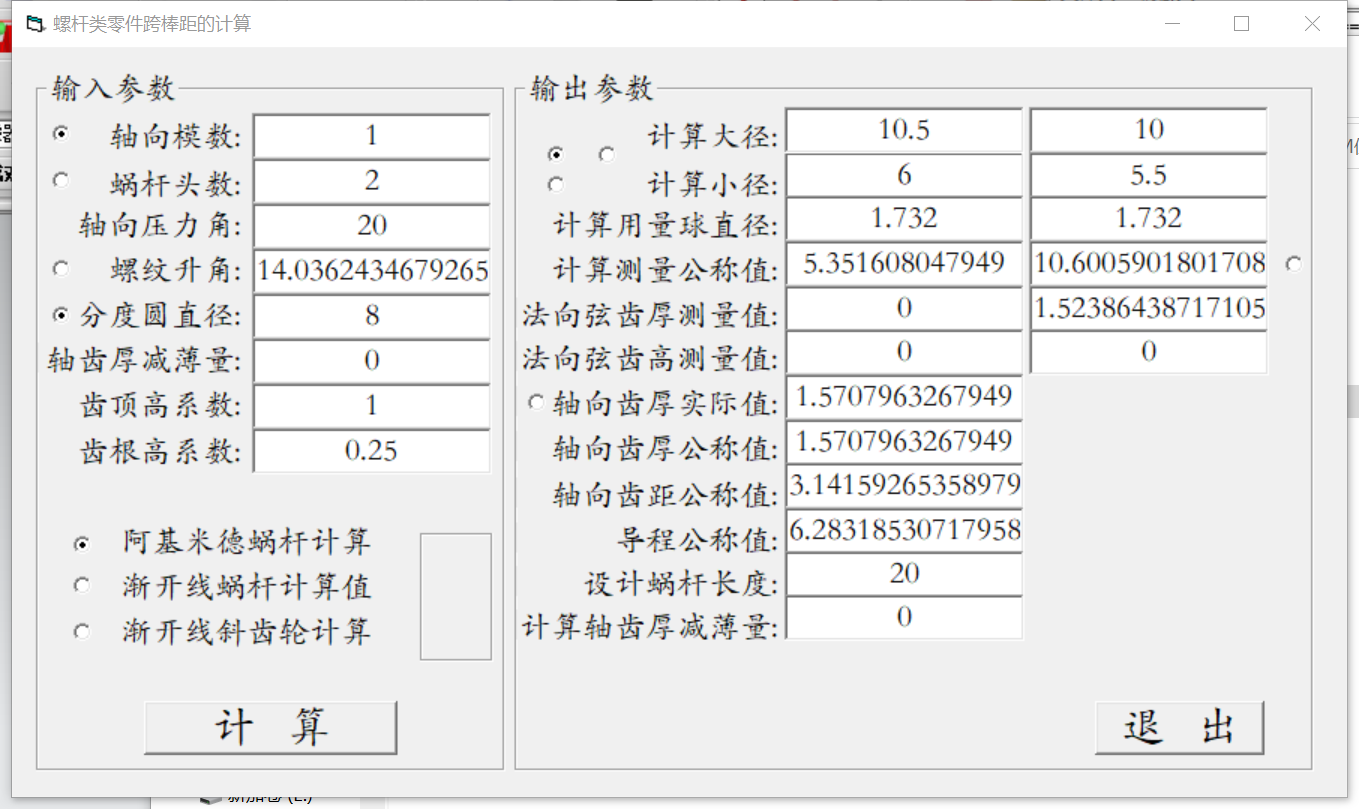

这个蜗杆参数,跨棒距怎么计算分度圆弧齿厚?
Sn=0.778

0.778这个正确

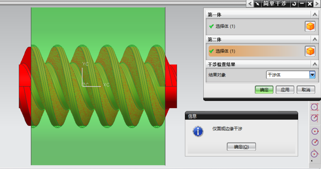

阿基米德蜗杆具有普通矩形螺纹的特征,也就是对于精密螺纹付来说,如果给定精确的轴向齿厚,可以对应求出精确的内螺纹的球间距(奇数头数时),可以得到合适的不松不紧的螺纹,多了一种在需要配合时加工的计算,但实际上,内螺纹通常是用通止规来判定是否合格的,用这样的方法也可以反算螺纹塞规的外M值尺寸,以判定合格性。
发表于 2023-3-29 19:14 | 显示全部楼层

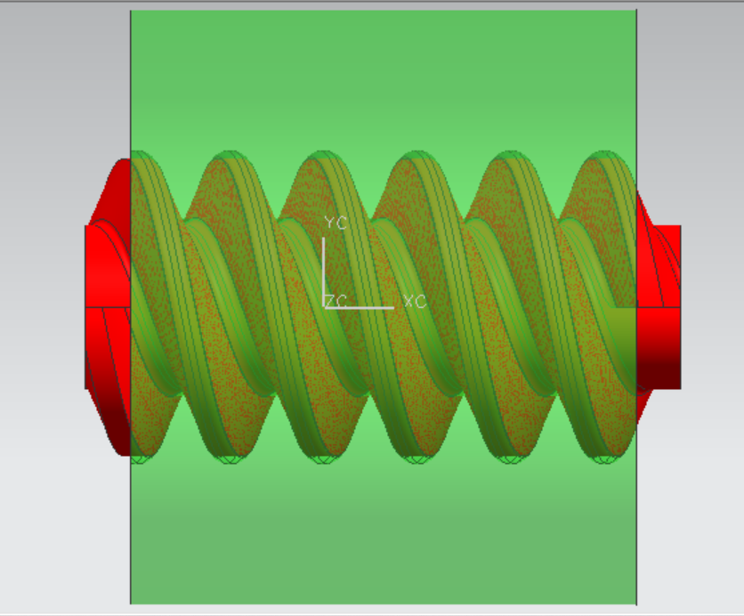

同样轴向齿厚的外蜗杆与螺母(内蜗杆)的配合
发表于 2023-3-29 19:19 | 显示全部楼层
内外蜗杆配合后,齿面接触而无侵入,用干涉的功能,查不出干涉
