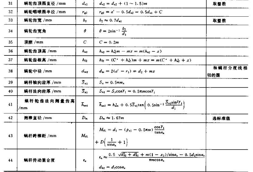

是这样的。ZI蜗杆的计算我是按齿轮方式计算的,M值与你们介绍的都一致的。对于ZA其它蜗杆因用的不多一般我都是按资料上介绍公式计算,结果会您的方式稍大一点,但在使用时一般都会取负偏差,所以一般也不会出现问题。知道了原委以后心中也有数了。见下资料截图:
发表于 2021-7-6 12:15 | 显示全部楼层
是这本资料: aa.png

 楼主| 发表于 2021-7-6 22:19 | 显示全部楼层
DD99 发表于 2021-7-6 12:12
是这样的。ZI蜗杆的计算我是按齿轮方式计算的,M值与你们介绍的都一致的。对于ZA其它蜗杆因用的不多一般我 ...
谢谢费心提供出处并截图。
也许是因为ZA用的不多、精度要求不高,故手册上采用了近似算法,已经能够满足一般实际要求的缘故吧。
