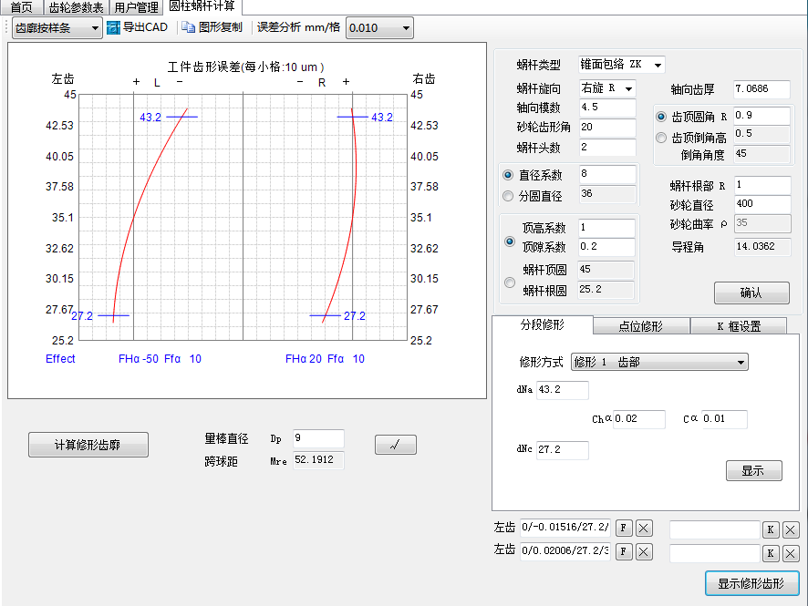

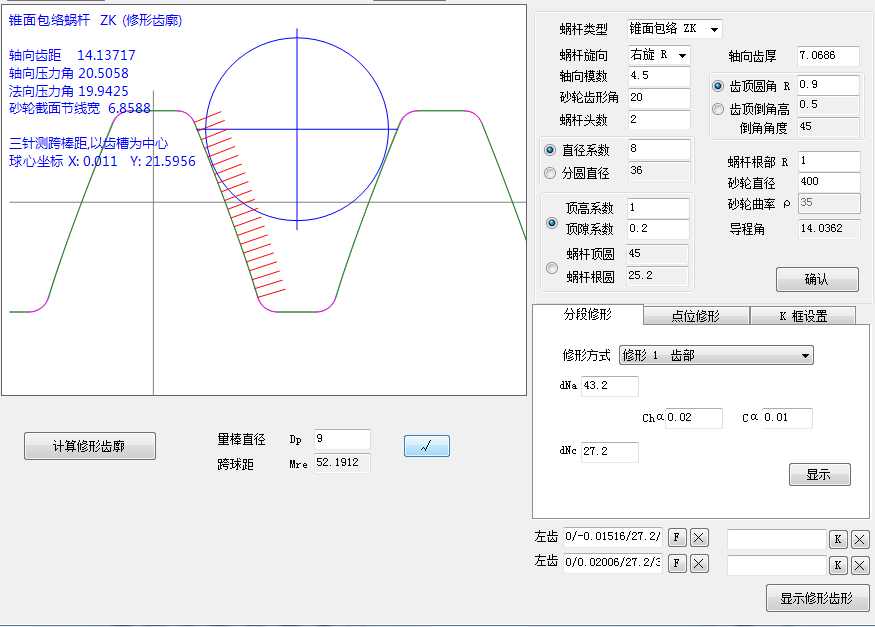

 楼主| 发表于 2021-11-10 13:32 | 显示全部楼层
刀疤五 发表于 2021-11-10 10:57
圆柱蜗杆计算,采用了复杂的计算,蜗杆可修形,左右修形不一样的圆柱蜗杆,M值照样可算
恭喜老刀又进一步!  两齿面不同,球心点不在齿槽中心线上,计算起来自然要麻烦一些,考虑的因素要多一倍不止。

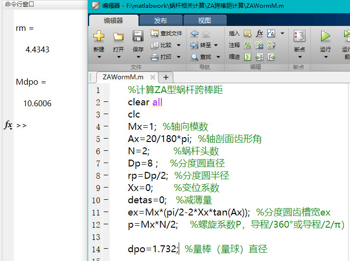

这个蜗杆参数,跨棒距怎么计算分度圆弧齿厚?
跨棒距的大小,取决于齿厚系数(或扩展齿廓的变位系数、或切向变位系数),于是就能算出分度圆齿厚啊。
