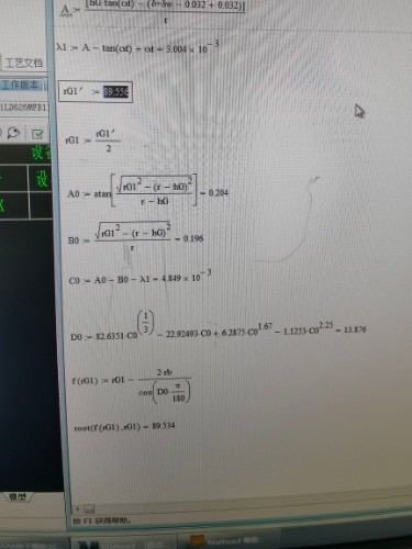

我用mathcad求解迭代方程,设定初始值后求值,每次修改初始值,求解的值也随之变化,这个是什么情况
我初学者,对软件了解不多,望老师们帮助
发表于 2021-3-8 07:53 | 显示全部楼层
如果相差不多,应该是迭代精度问题。
 楼主| 发表于 2021-3-8 08:11 来自手机 | 显示全部楼层

如果相差不多,应该是迭代精度问题。
感觉每次调整初始值都变化,而且变化很大,
发表于 2021-3-8 11:06 | 显示全部楼层
用Root函数即可
 楼主| 发表于 2021-3-8 15:57 来自手机 | 显示全部楼层
mrmrw 发表于 2021-3-8 11:06
用Root函数即可
结果还是会变随估值变化,没搞懂是怎么回事,
 楼主| 发表于 2021-3-8 16:06 来自手机 | 显示全部楼层
我估计这个东西要像论坛说的那样逐步取点,那几个变量拼凑
发表于 2021-3-9 08:42 | 显示全部楼层
对于一个函数方程或方程组,如果存在多个解的时候,采用数学迭代求解是会在设定的初值范围内求解并显示的。
这个不是软件的问题,是算法的问题。
建议,先将函数曲线绘制出来,看一下是否存在多解,然后根据曲线猜测初值,那么就会求解出你想要的的那个解。
如果是想求多个解,可以考虑用矩阵的方式来存放。
