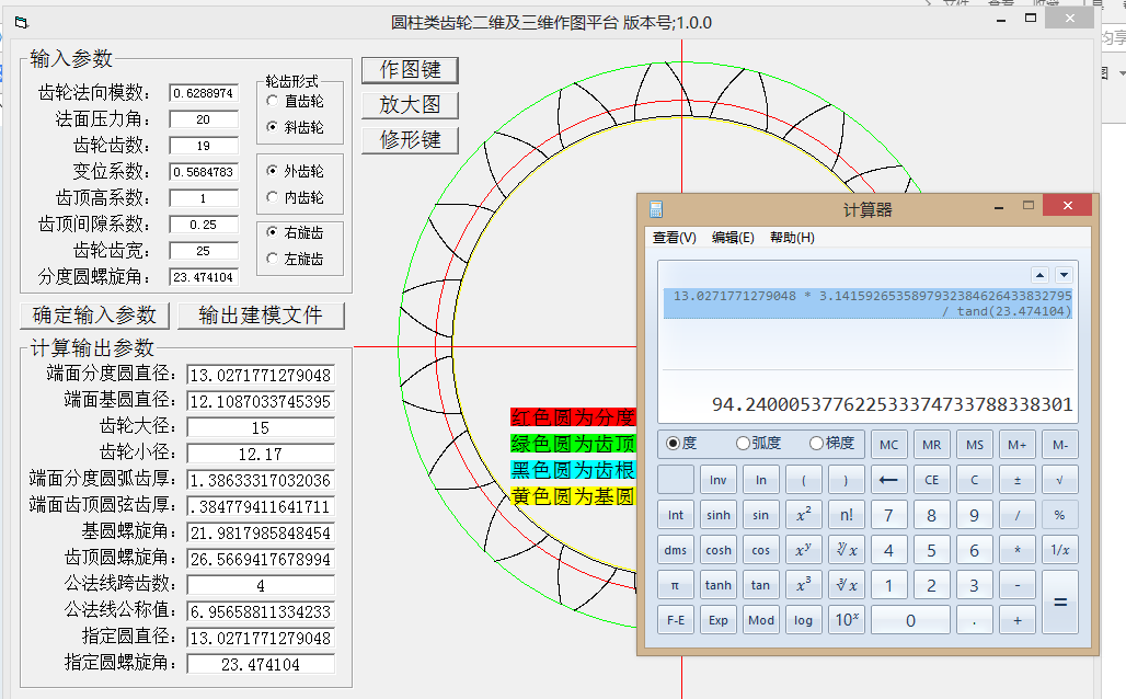

发表于 2015-11-14 14:28 | 显示全部楼层
马版主出的题,必须跟进。
变量名及已知条件
法向模数       Mn
齿数              Z           19
法向压力角    An        20
分圆螺旋角    bn
径向变位系数  Xn
顶圆半径        Ra        7.5
导程               PT        94.24
顶高系数        han
公法线           Wk/K     5.1/3
端面变位系数  Mt
分度圆半径    Rd
中间过程变量  tmin,tmax,t2
函数         getwk_xn() 已知 Mn,Z,An,bn,Wk,K计算出变位系数Xn
解法是:假定分圆直径等于某个值如14,再去凑合已知条件
迭代求法很难,二分插值法简单。
Dim Mn, Z, An, bn, Xn, Ra, PT, han, Wk, K, Mt, Rd As Double
Dim tmin, tmax, t2 As Double
An = 20 * pi : Z = 19 : han = 1 : PT = 94.24 : Wk = 5.1 : K = 3:Ra=7.5 '已知条件符值
tmin = 6 : tmax = 8 '二分法起终值设定
For i = 1 To 30
   Rd = (tmin + tmax) / 2
   bn = Atan(pi * Rd * 2 / PT)
   Mt = Rd * 2 / 19
   Mn = Mt * Cos(bn)
   Xn = getwk_xn(Mn, Z, An, bn, Wk, K)
   t2 = Rd + (han + Xn) * Mn
   If t2 > Ra  Then
      tmax = Rd
   Else
      tmin = Rd
   End If
Next
结果是:Mn0.6288974  Bn23.474104 Xn0.5684783
同意您的观点!: 5.0
同意您的观点!: 5
刀疤兄采用的是VB编写的方式来求解的,二分法求解的数据还是很理想。  发表于 2015-11-14 15:11

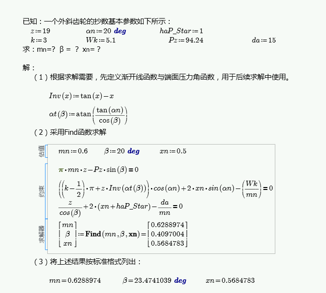

 楼主| 发表于 2015-11-16 10:50 | 显示全部楼层
这个小题目,采用数学软件求解是非常简单的,几乎不用大脑啊。
下面给出用MathCAD Prime 3.0的求解过程。
源文件如下: 齿轮抄数计算.rar (10.52 KB, 下载次数: 89)
