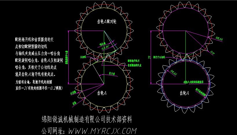

假如设计图纸没有给出起始圆是多少的话。你可以根据配对轮来计算有效起始圆直径。你是要这个数据来设计环塞规吗?
发表于 2013-3-28 17:18 | 显示全部楼层
楼上的这个图不错,值得一看
