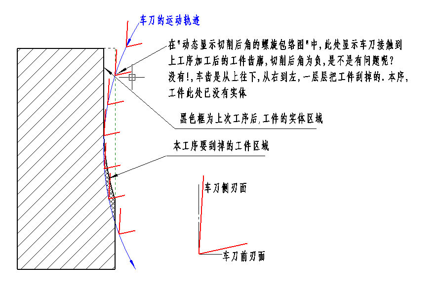

好像进刀过程中,齿顶圆弧部分有一段负后角的状况,是否说明 无后角车齿刀 更适合精加工的刮齿?
 楼主| 发表于 2021-1-27 23:10 | 显示全部楼层
程序写好"动态显示切削后角的螺旋包络"后,显示车刀接触到上工序加工后的工件齿廓时,切削后角为负,,困惑了一阵,怀疑计算有问题.重新核对了.没找到问题.
后来,重新分析了一下.才明白,见下图(图中运动轨迹是工件与刀各自旋转形成的,没有上下走刀):
后角车齿刀与传统的有后角的车齿刀相比,切削性能方面没有什么区别!都是一层层,也只能一层层把工件车掉.从这一点说,刀的名称还是叫""刮齿刀"更形象些.

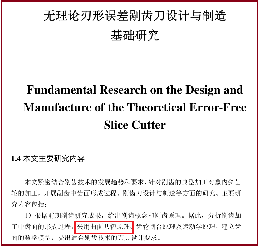

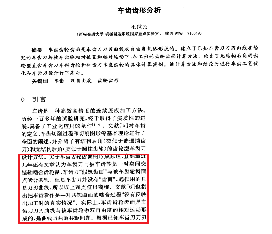

 楼主| 发表于 2021-1-28 10:20 | 显示全部楼层
看到一论文,共171页,原理都用错了,还大谈什么"无理论刃形误差剐齿刀设计".
毛教授的文章才是对的.

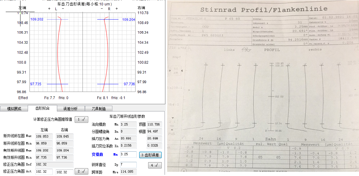

制造出的车齿刀齿形,完全达到要求.
这是一个带倒角,触角的剃前车齿刀,齿形起始圆处,测头碰到了倒角线,所以捌弯了.从结果上看,齿形离设计要求在0.002mm的偏差内,无倒角车齿刀齿形制造容易多了.
