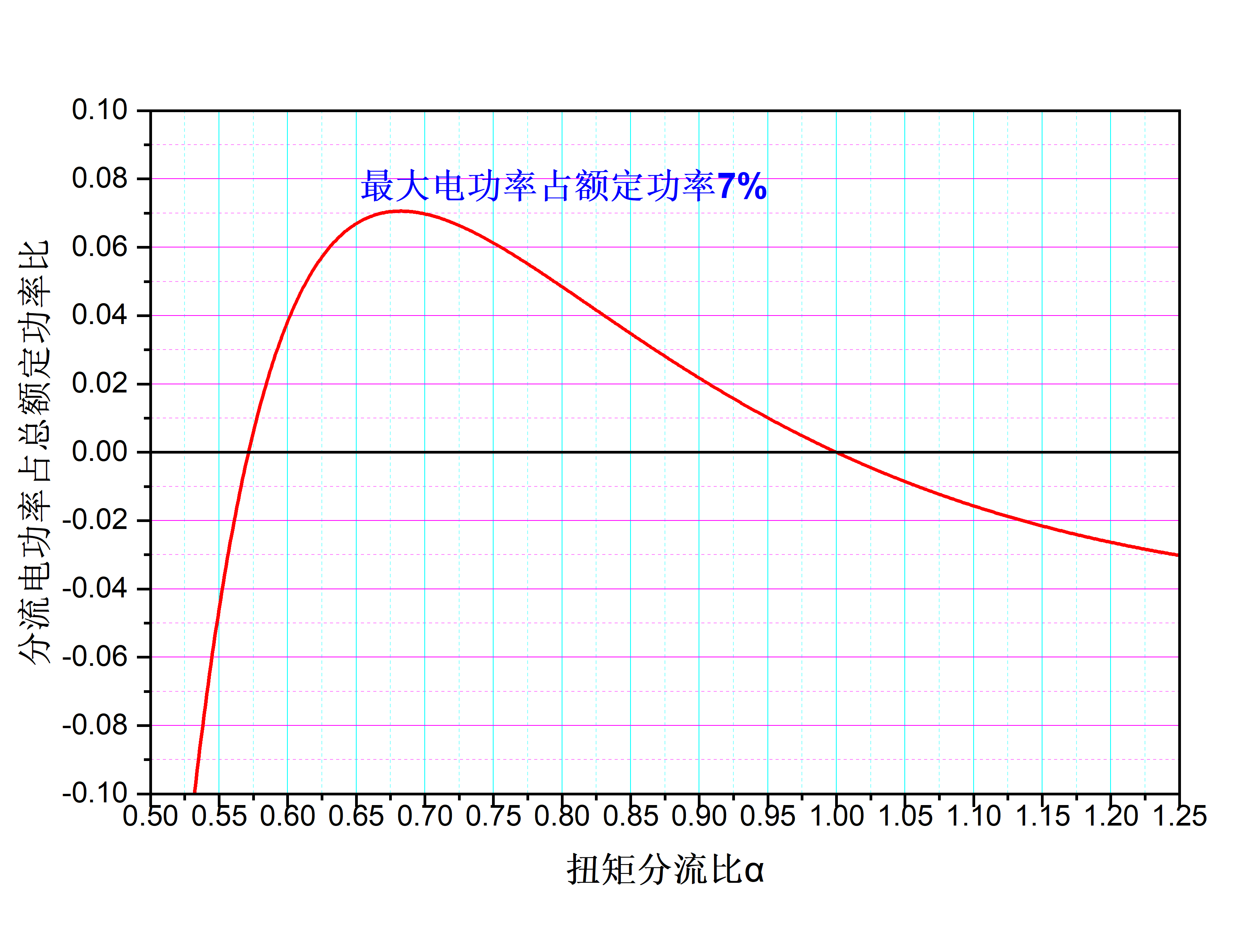

假设我们把额定风速(对应风轮额定转速,也对应风轮最高转速)设计在其中一个“机械点”,那么在整个调速区间中,分流电功率占比最高对应的风叶转速将是额定转速的根号1.75分之一,而发电功率与风叶转速成3次方的关系,因此,最大分流功率时,可以计算得出风机的发电功率为额定功率的43.2%,这个数值乘以上面的最大功率分流比13.9%,就是变流器需要的功率容量,仅需额定功率的6%即可!
也就是说,对于20MW的风力发电机而言,仅需1.2MW的变频器就可以了。严格的证明还需在整个区间考虑风力发电功率的变化。

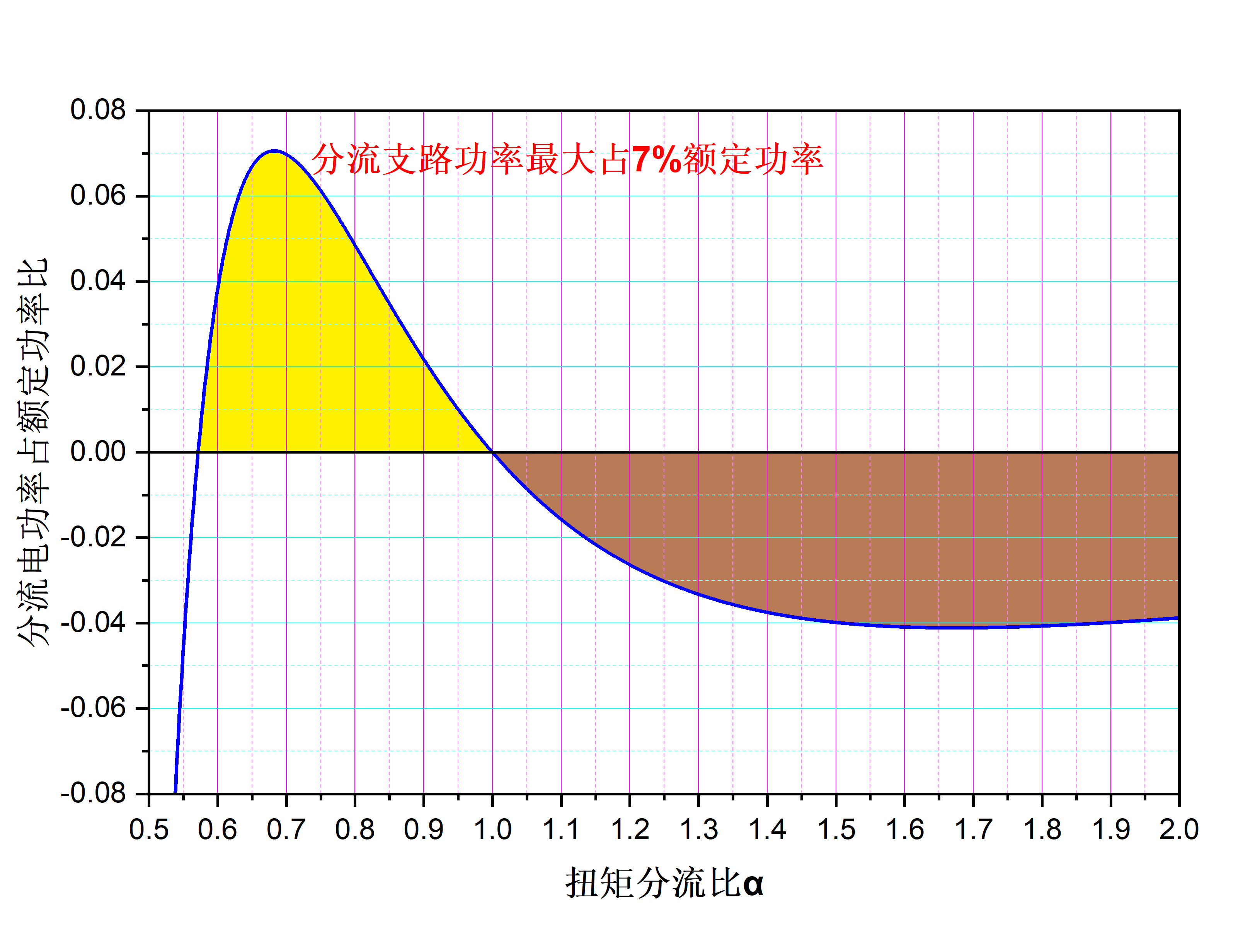

α>1的区间,如果延伸到很大的范围,可以想见,由于风叶功率成3次方减小,因此,循环功率的绝对数值不会很大,只不过当风叶功率的大部分都成为循环功率时,系统的效率比较低。
图中黄色区域就是正常的无循环功率区间,而褐色区域是低速端延伸区间,也就是有循环功率的区间之一,可见低速端循环功率最大时也不过是4%的额定功率。
 楼主| 发表于 2023-7-20 15:44 | 显示全部楼层
假设风机从额定(最高)转速减速到2.5分之一,那么风叶的功率降低到额定功率的6.4%,而此时循环功率也达到额定功率的约4%,可见大部分风叶功率都进入了循环支路,从而导致大量的损耗,也就是系统效率很低了。
当然,如果进一步降低风叶转速,例如降低到3.5分之一的额定转速,则风叶功率仅有额定功率的2.33%,此时循环功率仍然接近额定功率的4%,也就是说循环功率变得比风叶所获得的功率还大不少,损耗相对占比必然更高,实际上此时发电已经没有什么意义了!

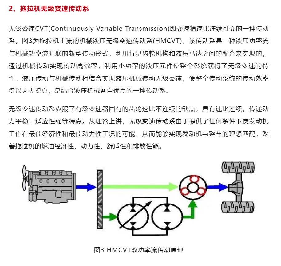

在拖拉机、工程机械等要求极宽调速范围的机械传动领域,早就借助液压传动技术实现了功率分流的无级变速方案,甚至实现了“多段式”的无级变速!
风电系统的混合式液压机械无级变速技术.pdf (569.76 KB, 下载次数: 7)
