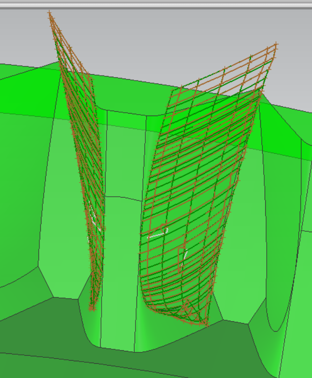

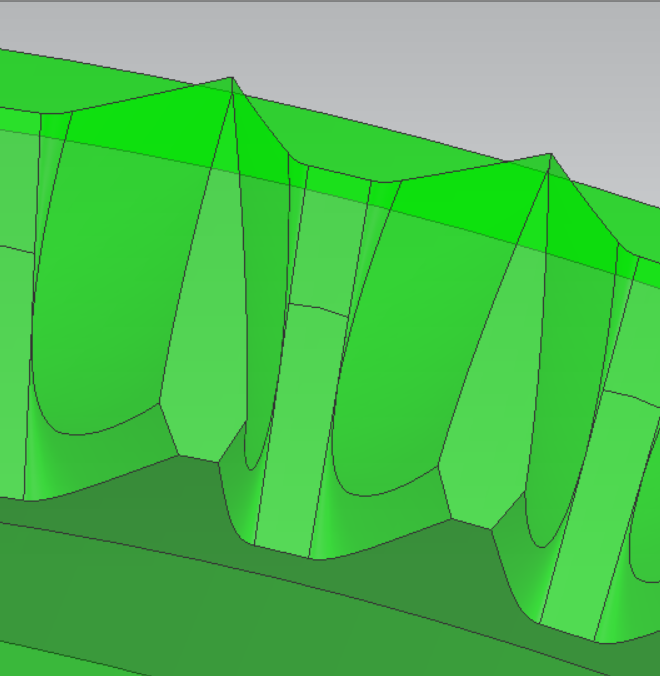

样面齿轮传动是近期在我国运动较多的一个新领域,除在直升机上使用外,也开始在民用产品中推广,通常我们见到的大多是外啮合面齿轮传动,由一个面齿轮与一个圆柱齿轮啮合传动,与锥齿轮相比,这样的传动具有当圆柱齿轮沿轴向移动时,对小轮的安装距不敏感的优点。
本次介绍的是内啮合面齿轮传动设计,如图。
建模的过程
静态图:
通常由齿曲面及根部过度曲面组成,可以根据外啮合面齿轮的计算方向在内啮合过程中进行变换计算得到、

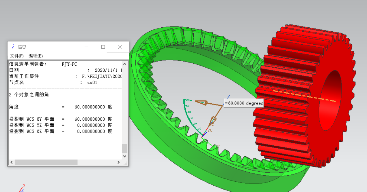

 楼主| 发表于 2020-11-1 21:11 | 显示全部楼层
齿面啮合的情况。
 楼主| 发表于 2020-11-1 21:17 | 显示全部楼层
内啮合面齿轮传动的最大优点是与同参数的外啮合相比,重合度会更大,啮合会比较平稳,且噪音有可能会明显降低
