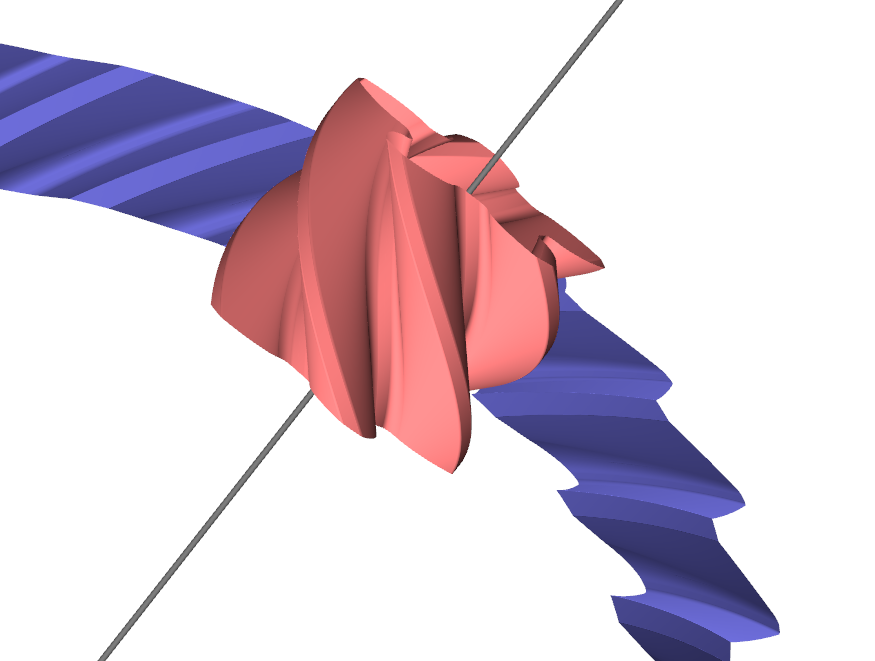

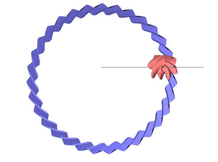

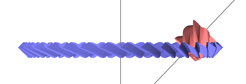

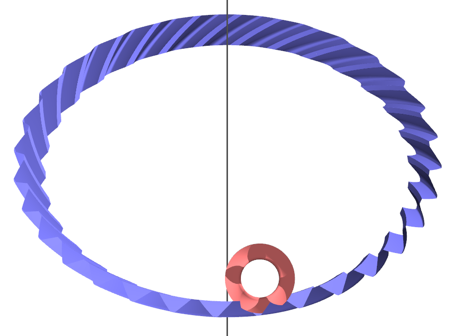

附件是135度轴交角,偏心距是-3的面齿轮。
小齿模数0.65,齿数5,螺旋角45L,变位0.4,齿宽5。
大齿齿数31,小径33,大径37。
