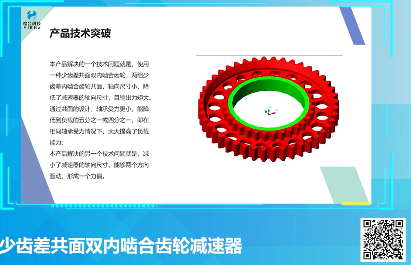

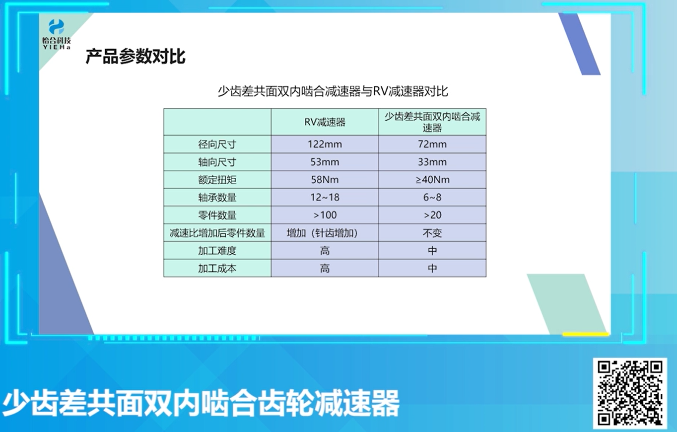

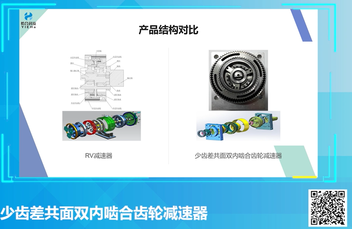

珠海怡合科技股份有限公司,据说是可以媲美RV减速器,下面是其专利
少齿差共面双内啮合齿轮减速器.pdf (6.58 MB, 下载次数: 120)
 楼主| 发表于 2020-12-26 10:46 | 显示全部楼层
介绍图片

好像是少齿差减速零齿差输出减速器。
发表于 2021-1-2 09:20 | 显示全部楼层
关键的项目上选用的齿形是摆线针轮结构还是渐开线齿形结构,如果用的是摆线结构,估计对中心距的要求会很严格,否则是不能平稳传动的,而用渐开线齿形,对中心距的要求会放松,而对齿厚的最少减薄量会比较苛刻,又会增加基本性能中回差的误差值,这几种选择,只能根据使用的要求去进行权衡,有得有失。
