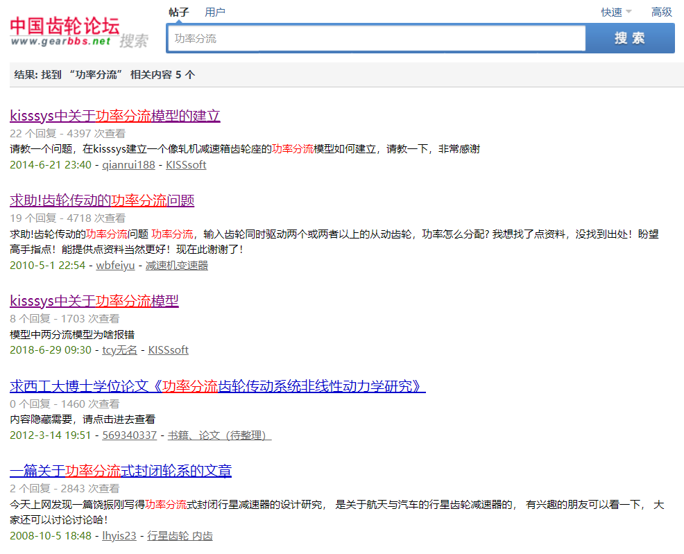

发表于 2022-6-7 08:02 | 显示全部楼层
搜索“功率分流”,结果如下

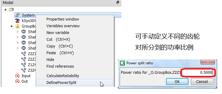

发表于 2022-6-7 08:04 | 显示全部楼层
右键system,可以设置功率分流的分配比。
 楼主| 发表于 2022-6-8 06:21 | 显示全部楼层
谢谢大师
 楼主| 发表于 2022-6-8 08:48 来自手机 | 显示全部楼层
比如有两个啮合z1/z2,z1/z3
选择功率分流z1/z2的系数:0.5
但是运动计算还是报错,您再指导指导
