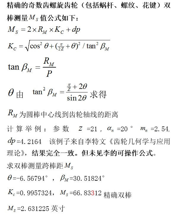

前言:各种带齿螺旋面零件(诸如齿轮、蜗杆、螺纹、花键)在机械零件中得到广泛应用。跨棒测齿厚也得到普遍应用。然而,奇数齿螺旋面零件的跨棒距M值的计算一直被人们忽视。均参照直齿轮公式。早在1965年我厂测绘指挥仪(机电计算机)时,就遇到了奇数齿,少齿数,大螺旋角齿轮的跨棒测量这个难题。中一个齿轮,模数mn=0.6齿数7,螺旋角76°,M值计算值与样品实测尺寸差半个多毫米。测量时,一人一个结果。最后,只能将的样机齿轮的实测M值作为图纸尺寸。验收时,该齿轮也由专人负责。是军 品,谁也不敢马虎。今后自行设计时,图纸的M值尺寸从哪儿来?这就启动了对这个课题的研究。
       在我的《齿轮与蜗杆M值计算》一书(国防工业出版社1979年出版的)中,从力的平衡条件出发,提倡奇数齿,用奇数棒,偶数齿用偶数棒。对于螺旋齿轮,由于齿宽原因不能用三根棒来测量,只好一根棒来测量。可在平台上用心轴顶起来测量。也可以外圆定位(并考虑外圆误差补偿)。可是军工厂就是这样认死理——按书本公式,于是我就开始业余研究双棒测量奇数齿的问题,不久就得到了近似公式。但近似M值要得到军工厂总工程师认可,是很难的。后来我就根据朋友建议,在76年的产品设计中用上了少齿数奇数齿大螺旋角齿轮,让其在滚齿加工时卡在生产线上。以引起厂里重视。这一天终于来了,滚齿工人为怕报废,不认图纸的M值。只认吃刀深。停工不干了。厂里这才决定派技术科长,室主任和我一起走访郑州机械研究所,去后反而给他们上了一课,空手而归。经过不断探索,后来终于完成了“齿轮、蜗杆、螺纹M值通用公式探讨”一文(刊载于198011月六机部六0一所造船技革报齿轮专辑(三)(全文2万多字),从理论上彻底解决了奇数齿螺旋齿轮的跨棒距计算问题。

齿轮、蜗杆、螺纹M值通用公式探讨”一文中所得出的
1)螺旋角>45°测值有极大值(2)螺旋角在45°附近没有极值,不能用双棒测量及(3)螺旋角<45°测值有极小值
3点结论是正确的,解决了大螺旋角奇数齿齿轮、蜗杆、螺纹双棒测量M值计算问题,达到了国内领先水平
结束语:上述公式适用于带螺旋面的各种齿形的奇数齿齿轮、蜗杆、螺纹、花键的跨棒测量距计算。
补充说明传统的奇数齿双棒跨棒距Msc=2RM×COS(π/2/z)+dp 误差到底如何分布?
          (1)螺旋角βM>45°时Msc值偏小,
          (2)螺旋角βM<45°时Msc值偏大
             上例Msc=66.92565 而实际Ms=66.83312 偏大0.09253
       希望网友们用自己产品齿轮去体验一下,并把您的心得网友分享,共同把这个错误的公式纠正过来。 这里还要提醒大家,测量时 千 分尺与齿轮轴线是自然倾斜的。并且βM>45°时为极大值,βM<45°时为极小值。注意“拐点”这个测试人员的术语,也就是在拐点处读数。

 楼主| 发表于 2019-10-30 08:19 | 显示全部楼层
   可能并非那么简单,我是在两跨棒受公法线千分尺两平行平面约束条件下,建立RM与θ的方程式,然后求一阶,二阶导数后得到双棒M值,您的思路也有一定道理,可以推导一下,也可能会得到一致的结果,如果能推导出跟我及李特文大师不一样的结果,那就更好了,又可以多一种解了!把论坛11年前就讨论过,但没有结论,而大家都十分·关心的问题彻底解决!相互学习吧!
 楼主| 发表于 2019-10-30 08:29 | 显示全部楼层

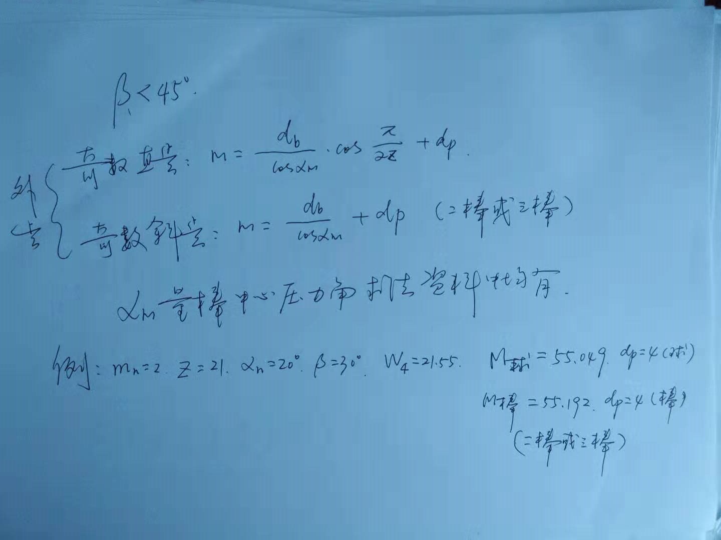

版主的计算方法很独特。我们都是按我下面的方法计算的,这也是论坛中一位版主的论文中提到的方法,用公法线千分尺量棒距。见下图是否与先生一样呢?
hzy
三棒与两棒不能通用,是错误的(测量力不平衡)。你的例子双棒Ms=54.966,与55.192差0.227,是不能容许的吧。查看上一次(2008)大讨论时也有人提出把球粘在千分尺上。想法是好的,容易吗?  发表于 2019-10-31 19:52
发表于 2019-11-1 08:46 | 显示全部楼层
两球的跨距应是最小的,并且计算也是没有什么疑意的,多少年一直都在用,没想到版主的两棒距比之还小,真是疑惑了。
hzy
补充一个更令人不解的"过去一直在用没问题"的例子:太原某军工厂,一手榴弹大小的梯形螺纹柱,其齿厚误差超过苏联图纸6倍,20多年均未发现,直到1978年才被发现,你说怪不怪!  发表于 2019-11-2 08:11
hzy
您的跨球距只比我的跨棒距大0.0835,加上公差总是负的,所以一般装配不会有什么问题,帖子***的公式的,是1983年鉴定会全国专家认可的,没啥好疑惑的。过去“一直在用”不等于没问题。传统理论中这样的事太多了。  发表于 2019-11-1 12:05
