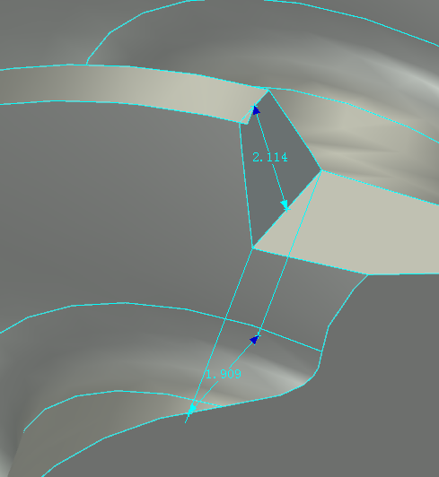

按照吴版主的模型经测算应是按xn-1.477做的。我是测的固定弦齿厚知道的,见下图

DD99:看你那么自信,我想是不是自己程序用错了呢。今晚又进行了全面检查,多方面核实,到凌晨了,总算找到了问题,得到了正确的结果xn=-1.477对应M3=25.499926656,错怪你了,对不起!
