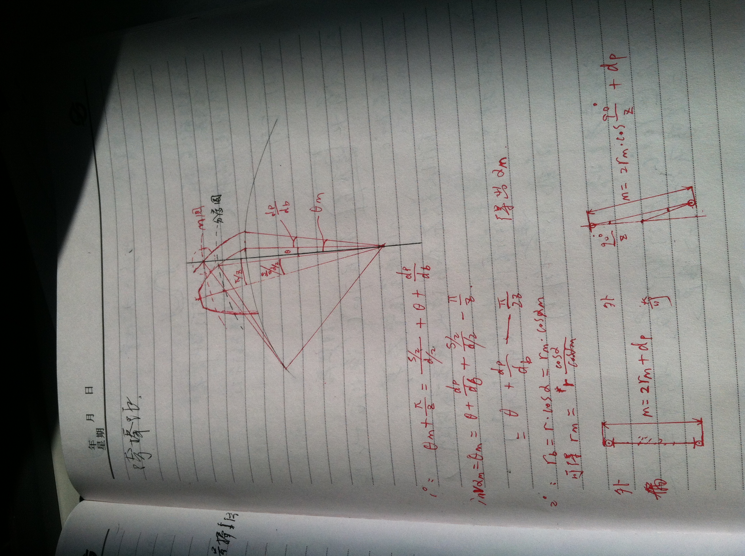

希望牛人帮忙解答,你们不要说这个有计算软件,这个我知道。我只是想更深入的了解,它是怎么推导过来的,我需要详细的推导过程!
我在网上找了,及相关书籍上如《机械原理》 《机械设计手册》,都没找到(《机械原理》只有公法线的公式推导过程;《机械设计手册》只有公式,没有推导过程。),同时我也看到很多人都有同样的问题。希望牛人能够帮助我们这些人。谢谢!

可找我告诉你的推导过程
应发在论坛里,大家一起分享。。  发表于 2012-8-23 09:49

亲,你还需要么。马蛋,我数据线坏了,等有数据线给你传过去。 不要问我是谁,我的名字叫雷锋
不要问我是谁,我的名字叫雷锋   你进论坛时间长吗。有没有坛主或者什么的,知不知道

忘了,这是标准齿轮的。不过变位齿轮就容易多了
